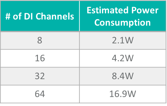

更重要的是分立式设计方法意味着输入电流随输入电压呈线性增加。假设采用一个2.2K输入电阻和24V VIN当输入为1,例如,在24V时,输入电流为11mA,相当于功耗为264mW8通道模块的功耗大于2W32通道模块的功耗大于8W。参见下方的图3
3.使用分立式逻辑构建的数字输入模块的预估功耗
单从散热角度,这个分立式设计无法支持单个板上的多个通道。

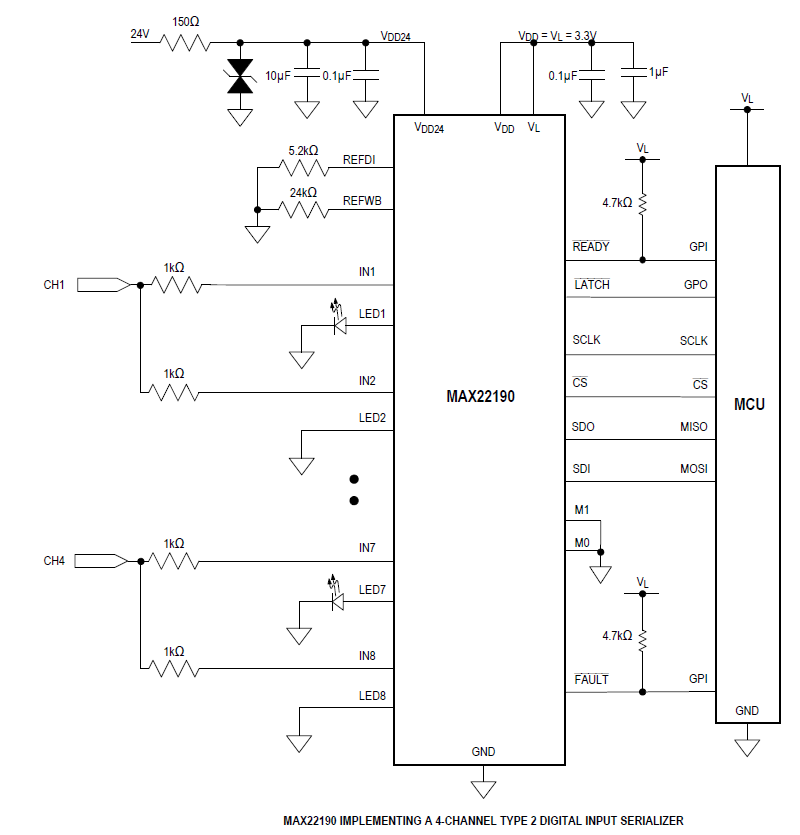

反对使用分立式逻辑设计的另一个原因是:有时DI模块必须支持不同类型的输入。IEC公布的标准24V数字输入规格分为1型、2型和3型。1型和3型通常组合使用,因为其电流和阈值限值都非常相似。2型具有6mA限流值,要更高一些。采用分立式方法时,可能需要重新设计,因为大部分分立值都需要更新。
集成式数字输入产品通常支持所有这三种类型。从本质看,1型和3型一般受到集成式数字输入器件支持。但是,为了满足2型输入最低6mA的电流要求,需要针对一个现场输入并联使用两个通道。而且只调节限流值电阻。这需要进行电路板变更,但变更很小。
例如,当前ADI的DI器件限流值为3.5mA/通道。所以,如图所示,当并联使用两个通道,如果系统必须接入2型输入,则需调节REFDI电阻和RIN电阻。对于一些较新的部件,也可以使用引脚或通过软件来选择电流值。
5.并联使用2个通道来支持2型数字输入
要支持48V数字输入信号(不是常见要求),需要使用类似流程,必须添加一个外部电阻来调节现场一端的电压阈值。设置此外部电阻的值,使得引脚的“限流值*R+阈值”,需满足现场一端的电压阈值规范(参见器件数据手册)。

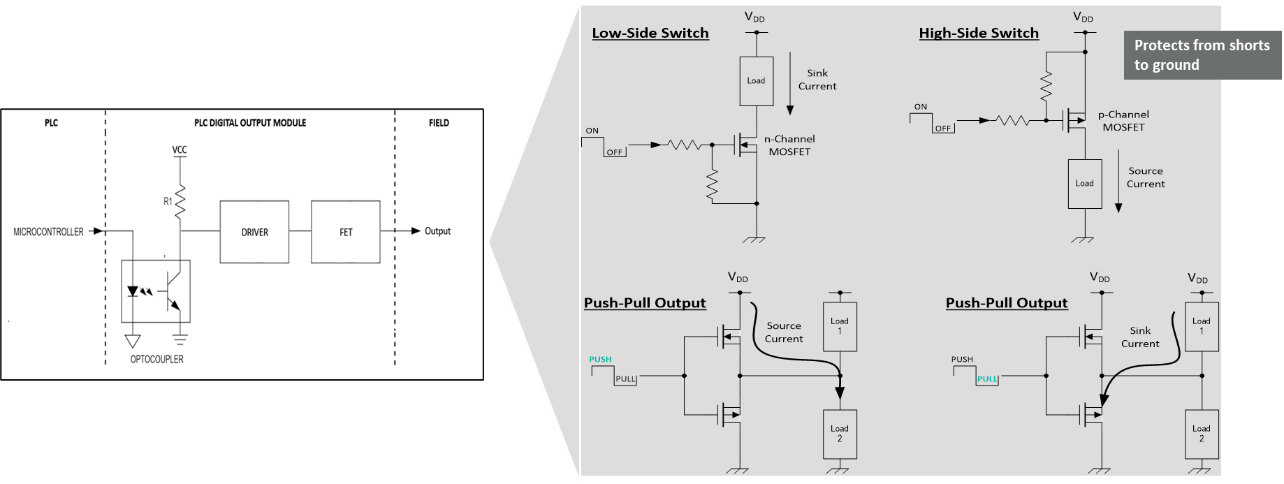

典型的分立式数字输出设计具有一个带驱动电路的FET,由微控制器进行驱动。可以使用不同的方法来配置FET,以驱动微控制器。
高端负载开关的定义是:它由外部使能信号控制,并连接或断开电源与给定负载的连接。与低端负载开关相比,高端开关为负载提供电流,而低端开关连接或断开负载的接地连接,从负载获取电流。虽然它们都使用单个FET,但低端开关的问题在于:负载与接地之间可能短路。高端开关保护负载,防止接地短路。但是低端开关的实现成本更低。有时,输出驱动器也配置为推挽开关,需要两个MOSFET。参见下方的图6:
6.数字输出驱动器使用的不同配置
集成式DO器件可以将多个DO通道集成到单个器件中。由于高端、低端和推挽开关使用的FET配置不同,因此可使用不同的器件来实现每种类型的输出驱动器。

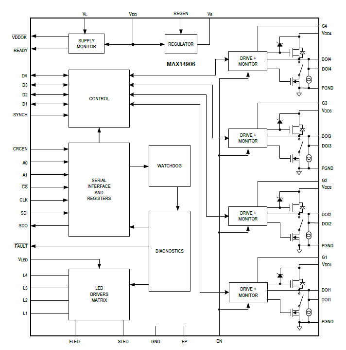

可编程数字输入/输出器件
通过在IC上集成DI和DO,就能构建可配置产品。这是一个4通道产品示例,可以配置为输入或输出。
7.4通道实现方案的可配置DI/DO产品
它有一个DIO内核,这意味着可以在高端或推挽模式下将单个通道配置为DI(1/3型或2型)或数字输出。DO上的限流值可以设置为130mA至1.2A。内置消磁功能。要在1/3型或2型数字输入之间切换,则只需设置一个引脚,无需使用外部电阻。
这些器件不仅易于配置,而且坚固耐用,可在工业环境中工作。这意味着高ESD,提供高达60V的电源电压保护和线路接地浪涌保护。
由此可见,这是一个可通过集成式方法来实现更多可能(可配置的DI/DO模块)的示例。
