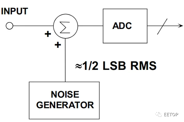

尽管有这些应用,但在模数转换系统中我们需要噪声来提高电路性能。这种信号处理技术,称为抖动,故意将具有适当 PDF(概率密度函数)和 PSD(功率谱密度)的噪声信号添加到 ADC(模数转换器)输入(采样和量化之前),以改善某些系统的性能方面。图 1 显示了抖动系统的简化框图(该图表示一种称为非减色抖动的抖动)。
图 1. 显示抖动系统框图的示例图。图片由Analog Devices提供

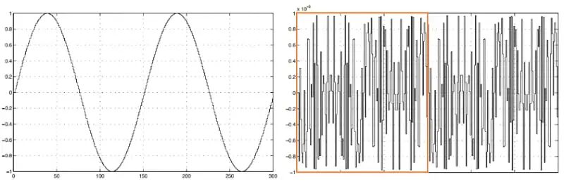

量化噪声模型的一个含义是误差与输入不相关。为了更好地理解这一点,请考虑图 2 中的波形。
图 2.示例波形。图片由Franco Maloberti提供
上图中的左侧曲线描绘了 10 位量化正弦波的两个周期。右曲线显示量化误差。本例中,采样频率与输入频率之比为150。通过目测可以确认量化误差是周期性的(一个周期用橙色矩形表示)。此外,输入和量化误差信号之间存在相关性。由此,我们知道周期信号的频率成分集中在信号基频的倍数处。这意味着虽然量化噪声模型期望误差具有平坦的频谱,但量化误差具有一些强频率分量。

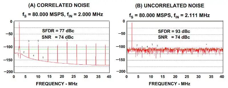

这是一个普遍问题:如果输入是正弦波并且采样频率是输入频率的倍数,则量化误差与输入信号相关。另一个示例如图 3 所示。
图 3. 显示相关噪声 (a) 和不相关噪声 (b) 的示例图。图片由Analog Devices提供
左侧曲线显示了输入为 2 MHz 正弦波且采样频率为 80 MSPS 时理想 12 位 ADC 的频谱。右侧曲线显示同一 ADC 的频谱,该 ADC 以相同采样频率采样 2.111 MHz 正弦波。正如所料,当采样频率与输入频率之比为整数时,输出端会产生输入频率的不同谐波。对于左侧曲线,系统的无寄生动态范围 (SFDR)仅为 77 dBc。通过稍微改变输入频率,谐波分量消失,我们得到一个草地般的本底噪声。
请注意,两种情况下量化误差的 RMS 值相同,导致 SNR 为 74 dBc(12 位 ADC 可获得的理论值)。对于这两种情况,RMS 误差都与量化噪声模型预测的值一致图片; 然而,误差的频谱在左图中并不平坦。
上述谐波成分是量化过程的一个伪影,与ADC电路的性能无关。这突出了一个关于ADC测试的重要注意事项:如果输入信号是采样频率的精确子倍数,我们对单音正弦波快速傅里叶变换(FFT)测试得到的频谱将受到量化过程伪像的影响。
总而言之,如果量化误差与输入相关,我们不能假设 ADC 只会增加输入的本底噪声。在这种情况下,量化噪声模型不再有效,量化过程会在输出频谱中产生显着的谐波分量。通常,我们更希望误差能量散布在较宽的频带上,而不是集中在某些特定频率上。

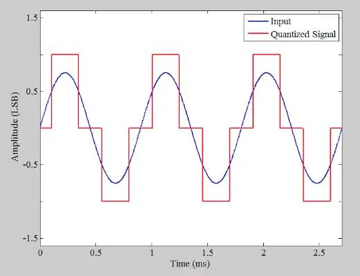

量化低幅度信号也会导致量化误差与输入之间的相关性。低幅度信号可能成为问题的一个示例应用是数字音频系统。假设 ADC 输入的幅度下降到 0.75 LSB,如图 4 所示。
图 4. 显示 ADC 输入下降幅度的示例图。

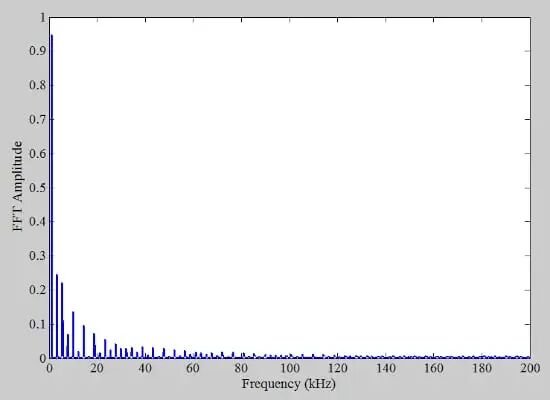

如图所见,量化信号仅采用三个不同的值,并且具有类似方波的形状。我们知道方波的频谱包含基频的不同谐波。在上面的例子中,输入是 1.11 kHz 的正弦波,采样频率是 400 kHz(特意选择远高于奈奎斯特采样定理所要求的频率)。输出的 FFT 如图 5 所示。
图 5. 显示 FFT 振幅与频率的关系图。

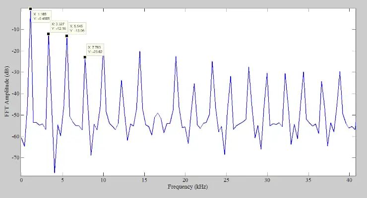

尽管输入频率 (1.11 kHz) 不是采样频率 (400 kHz) 的约数,但频谱包含大量谐波分量。这些谐波在图 6 提供的放大版频谱中更容易辨别。
图 6. 频谱的放大版本。

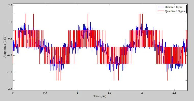

为了检查抖动技术,我们将具有三角形分布的噪声添加到上述信号中,然后对其进行量化。三角抖动PDF(概率密度函数)的宽度取为 2 LSB。波形如图 7 所示。
图 7. 添加具有三角分布的噪声并进行量化后的示例波形。

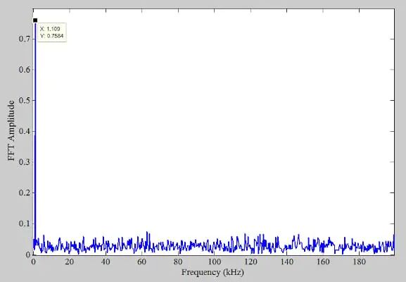

在时域,好像信息丢失了,但是频域呢?新量化信号的频谱(上图红色曲线)如图 8 所示。
图 8. 新量化信号的频谱。
抖动消除了谐波分量。事实上,谐波分量的能量分布在很宽的频带上。因此,当我们应用抖动技术时,我们预计本底噪声会略有上升。除了这种影响之外,添加到输入端的抖动噪声也会导致本底噪声增加。
上面的例子清楚地显示了抖动在频谱分析应用中的优势。然而,有趣的是,即使不将信号转换到频域,我们也可以从抖动中获益。例如,在数字音频中,无特征背景噪声的增加(由于抖动)在感知上比量化器引入的人工谐波更容易接受。
