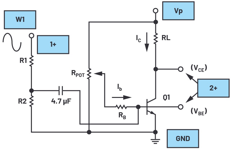

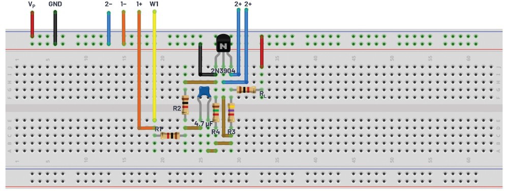

图1所示配置展现了用作共发射极放大器的NPN晶体管。选择适当的输出负载电阻RL,用于产生合适的标称集电极电流IC,VCE电压约为VP(5 V)的一半。通过可调电阻RPOT与RB来设置晶体管(IB)的标称偏置工作点,进而设置所需的IC。选择适当的分压器R1/R2,以便通过波形发生器W1提供足够大的输入激励衰减。考虑到在晶体管VBE的基极上会出现非常小的信号,这样做更容易查看发生器W1信号。衰减波形发生器W1信号通过4.7 uF电容交流耦合到晶体管基极,以免干扰直流偏置条件。
硬件设置
波形发生器输出W1配置为1 kHz正弦波,峰峰值幅度为3 V,偏移为0 V。并将其连接在示波器通道1+上,以显示发生器输出的信号W1。示波器通道2 (2+)用于交替测量Q1基极和集电极的波形。

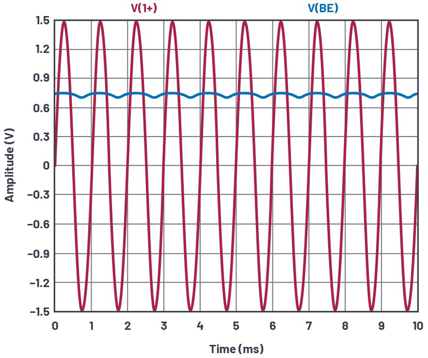

图3和图4是使用LTspice® 得到的仿真电路波形图示例。

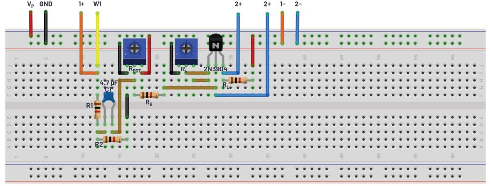

图5所示为另一种共发射极放大器测试电路方案。除了两个小优势之外,所有属性基本相同。其中一个优势是基极电流偏置不再取决于指数基极电压(VBE
)。第二个优势是AWG1衰减后输出的交流小信号与基极偏置电路无关,并且无需交流耦合。当把交流小信号接在运算放大器的同相端子时,由于负反馈的作用,它也会出现在晶体管的基极端(反相运算放大器输入)。
图6.替代方案的共发射极放大器测试配置面包板连接。
图7.替代方案的共发射极放大器测试配置,VIN和VBE。

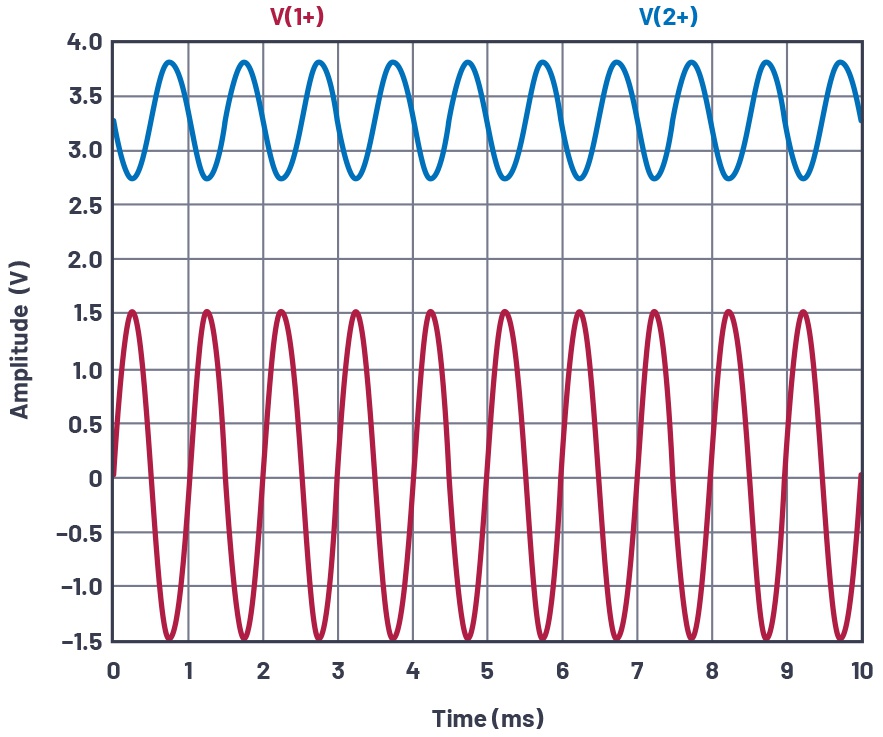

图11和图12是使用LTspice® 得到的仿真电路波形图示例。

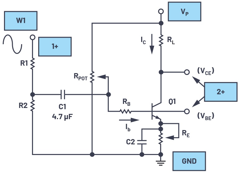

如图13所示,断开Q1发射极的接地连接,插入RE(一个5 kΩ电位计)。调整RE,同时注意观察晶体管集电极上的输出信号。

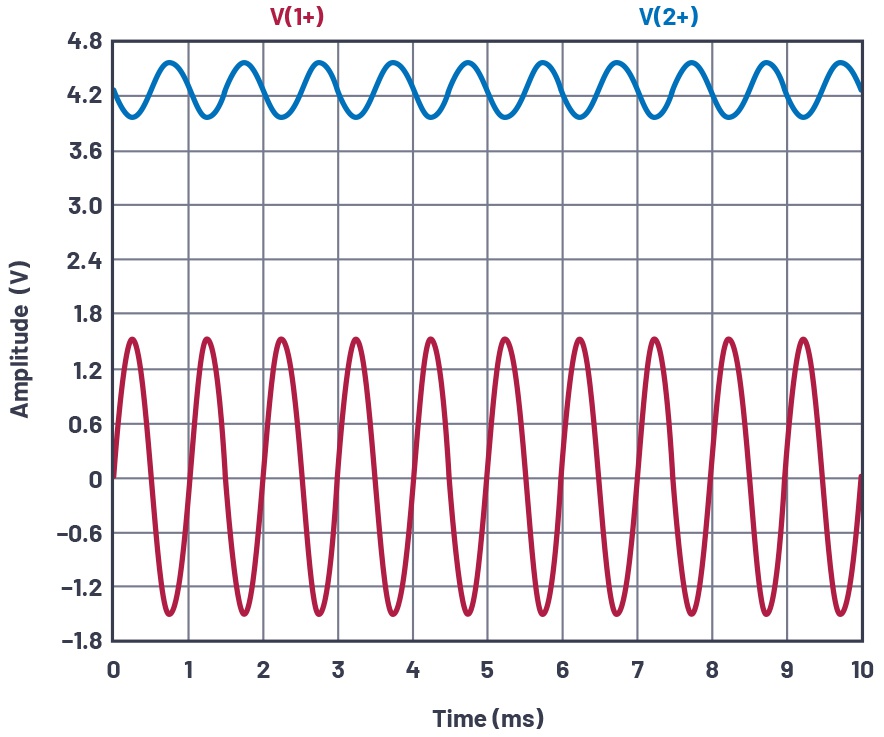

图15和图16是使用LTspice® 得到的仿真电路波形图示例。
提高发射极负反馈放大器的交流增益
添加发射极负反馈电阻提高了静态工作点的稳定性,但降低了放大器增益。可通过在负反馈电阻RE上添加电容C2,在一定程度上恢复了交流信号的较高增益,如图17所示。

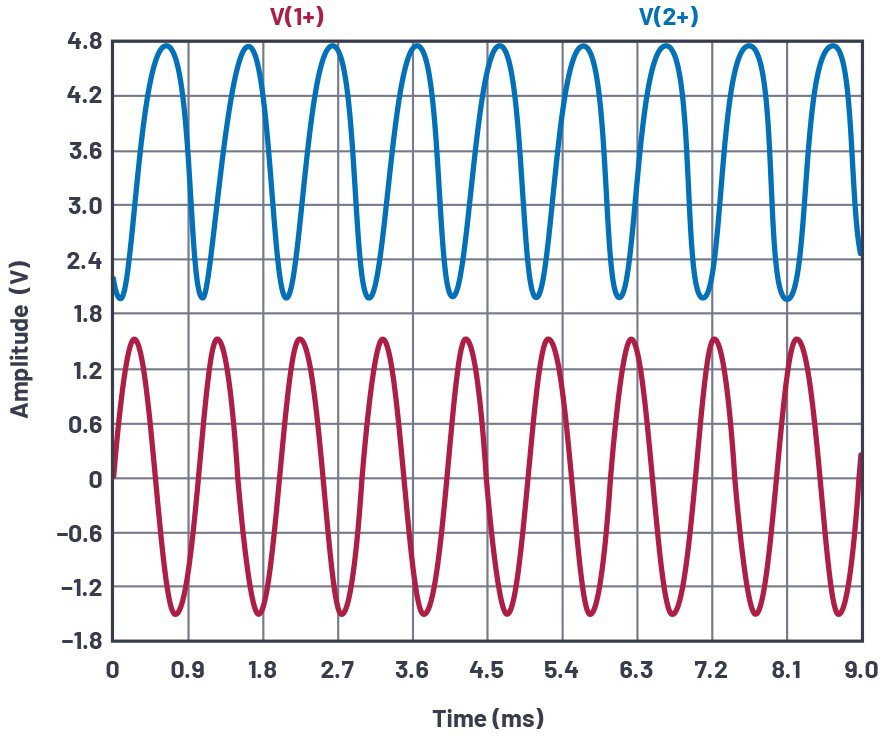

图19和图20是使用LTspice® 得到的仿真电路波形图示例。
