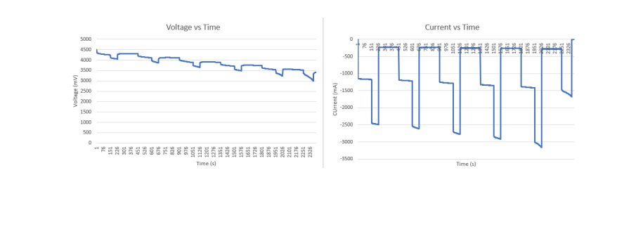

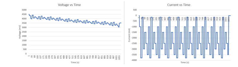

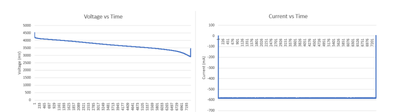

在深入探讨用于监测电池动态负载的解决方案之前,我们首先需要定义什么是动态负载。德州仪器 (TI) 将负载曲线分为了三类。第一类是恒流负载,是指电池持续输出恒定电流。如图 1 所示,电池持续放出 600mA。第二类是可变功率放电,指系统可以处于多种电源模式。如图 2 所示,系统有性能模式、工作模式和待机模式三种不同的功耗模式。系统在三种模式间循环切换直至电池耗尽。最后一个类别是动态负载。如图 3 所示,动态负载可能会设有预期最小和最大电流消耗,但实际负载可以在该区间内任意波动,且持续时间不可预测。动态负载曲线常见于负载完全由用户控制的系统中,例如电动自行车或无人机。
图 1. 恒流放电负载曲线
图 2. 可变功率模式负载曲线
图 3. 动态负载曲线

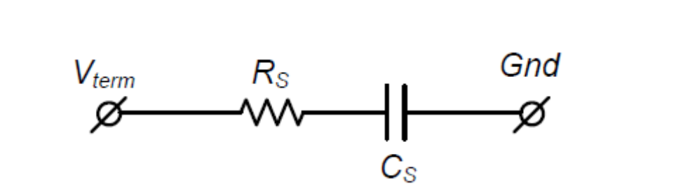

电池电量监测计使用电流和电压测量值计算基本参数,例如荷电状态、运行状况和剩余容量。传统的基于 Impedance Track™ 技术的电池电量计假设电池负载变化缓慢,这样可以在电池放电时进行精确的电阻测量,从而计算高精度的实时荷电状态预测。将电池建模为低频电阻电容 (RC) 模型(如图 4 所示)足以应对这些缓慢变化的电池负载。然而,具有可变或高频负载电流的新型应用需要更全面的模型和自适应算法,以便保持准确的荷电状态估算。
图 4. 低频 RC 电池模型

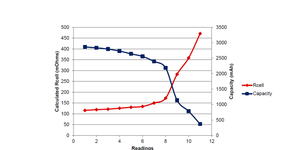

为了在电池的整个使用寿命期间提供超高精度的荷电状态计算,跟踪电阻至关重要。如图 5 所示,电池电芯的电阻随电池的循环和老化而线性增加,直到达到某个拐点,从该拐点开始,电阻将呈指数级增加,直到电池寿命结束。该电阻也会随温度变化而显著波动。电池电芯电阻与温度成反比关系,温度越低,电阻越高,电池在达到 0% 荷电状态之前可提供的容量或能量便越低。
图 5 . 锂离子电池电芯的电阻随时间出现的变化

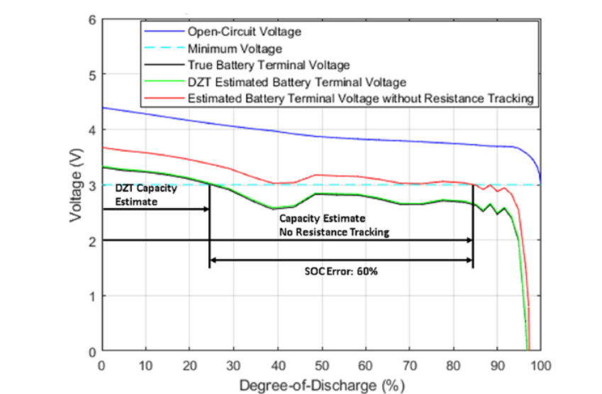

如果电池电量监测计无法更新电阻,计算出的荷电状态误差会随电池老化成比例增加。在不可预测且不稳定的负载中,如果不更新电阻,荷电状态和剩余容量估算的误差可高达 60% 或低至 10%。当荷电状态突然降低时,终端用户会遇到这种情况,并且器件可能会因容量高估而意外关闭,如图 6 所示。
图 6 . 剩余容量估算比较:Impedance Track 技术和 Dynamic Z-Stack 技术与在 1.75C 负载下的无电阻更新对比

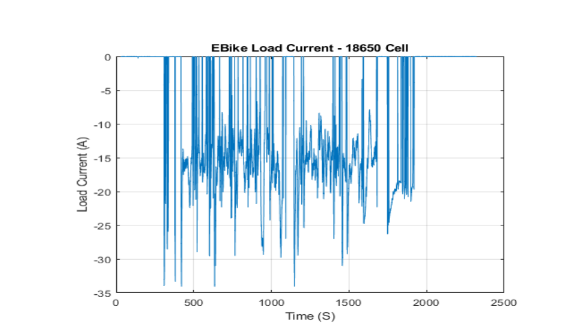

想象一下,有人骑着电动自行车回家。此人查看了荷电状态,看到剩余 30% 电量,于是决定先绕道去杂货店再回家。当此人到达杂货店时,荷电状态显示剩余 15% 电量,但在回家的路上,电动自行车突然停止供电,因为荷电状态已从 12% 下降到 0%。现在,此人必须踩踏板回家或叫车。
虽然看似电动自行车电机在电池组上施加的是恒定的电流负载,但实际恰恰相反。如下图 7 所示,车辆频繁急停时电池组电流接近 0 安培;加速过程中电流则会迅速增加到 30 安培左右。巡航状态下,随着骑行者上下坡以及经过颠簸路段,电池电流消耗会持续在 10-20 安培之间波动。
图 7 . 电动自行车的实际负载曲线

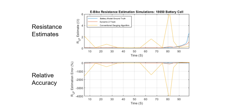

下图 8 中展示了以毫欧为单位,Dynamic Z-Track 算法与传统电池电量监测算法之间电阻测量精度(以毫欧为单位)上的对比,以及各算法与电池模型真实值之间的相对误差百分比。由于电动自行车负载曲线具有动态性,传统的电池电量监测算法可能会在极端动态的负载下错误估算电阻,从而导致如图 6 所示的容量估算误差。
图 8 . 电动自行车实际负载曲线的电阻估算和精度
与传统的电池电量监测计不同,德州仪器 (TI) 的 Dynamic Z-Track 技术即使在不可预测的负载下也能提供高达 99% 的电量状态检测精度,这使制造商能够在保证性能的前提下优化电池尺寸,并将续航时间延长多达 30%。最终,用户在无人机、电动自行车、笔记本电脑和便携式医疗设备等高要求应用中,能获得更稳定可靠的使用体验。
