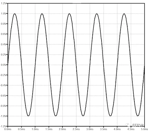

这里从只有一个频率正弦波信号(图 1)讲起。在音频频率上,该正弦波被听到为单音。
图 1 正弦波信号
 正弦波是由多种形式的自然振动或振荡产生的。考虑时钟的摆轮,它有一个水平轴。如果我们在车轮的边缘做一个标记,从侧面看,标记的高度在轴的上方(和下方)划出了一个时间上的正正波。

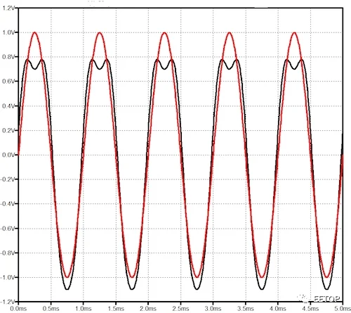

图 2 显示了来自一个非常糟糕的电路的输入和输出信号,该电路产生 20%幅度的二次谐波和 10% 的三次谐波。将二次和三次谐波信号添加到输出会使信号失真,使其不再是纯正弦波。选择这些高失真数字是为了清楚地显示效果。
图 2. 非线性失真示例。纯正弦输入信号为棕色,失真输出信号为黑色。
二次谐波总是导致正半周与负半周的形状不同。在本例中,三次谐波影响信号的峰值。那是因为我选择了三次谐波相对于基波相位角的相位角来做到这一点。不同的相位角会导致不同的形状变化。

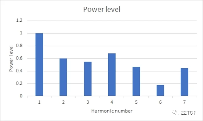

图 3 显示了小提琴的“谐波频谱”。频谱通常是功率或电压与频率的关系图。
图 3. 小提琴的频谱显示为谐波倍数
 制作一把好小提琴的艺术是选择木材、它们的处理方法和它们的形状,以产生最理想的谐波振幅组合。“最想要的”可能是“柔和的”或“令人兴奋的”,这取决于音乐类型或个人喜好。

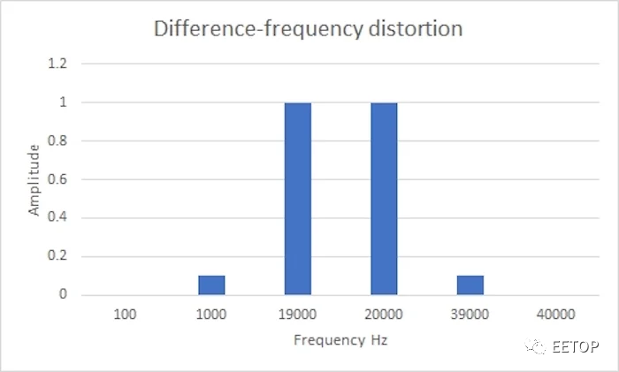

正如所暗示的那样,差频失真(参见图 4)测量由两个相同的高频信号(例如 19kHz 和 20 kHz)产生的 1kHz 差频信号的相对幅度。这是一个更重要的评估,因为它是高频线性度的度量,此时负反馈的失真减少效果往往较小。在图 4 中,19 kHz 和 20kHz 的输入信号会产生两个失真信号:
1.   1 kHz 的差分信号 (20 - 19 = 1)
2.   39 kHz (20 + 19 = 39) 的和信号
图 4 差频失真

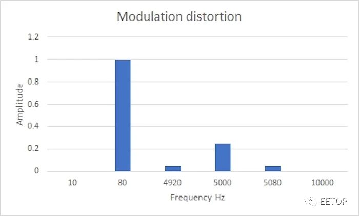

调制失真使用低频信号和更低电压的更高频率信号,通常是其他信号的四分之一。例如,信号可能是 80 Hz 和 5kHz。如图 5 所示,非线性再次产生了两个新的输出失真信号分量:
1.  4920 Hz 处的差分信号 (5000 - 80 = 4920)
2.  5080 Hz 的和信号 (5000 + 80 = 5080)
图 5.调制失真
