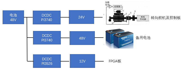

电源
供电框图
安防机器人最大的不同在于它的灵活性,一般为四轮四驱或六轮六驱且轮子都可以转向。本系统中使用了Vicor的PI3526和PI3740:48V电池为系统供电,通过PI3740将48V
电源
转换为四个转向伺服舵机需要的24V电压,每个轮子电流大概为4A,同时也通过PI3740为备用电池供电;PI3526将48V
电源
转换为12V电压,为系统
处理器
供电。

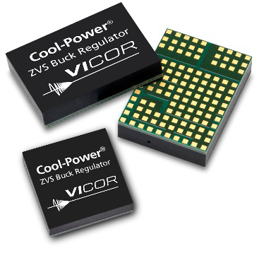

Vicor PI3526及PI3740
特性
PI3526是48V输入(30-60Vin)降压稳压器,是48V直接至负载点 (PoL) 应用产品组合中较高电流范围的解决方案,保持现有48V降压稳压器的所有业界领先特性。同时,以仅增加约40% 的封装体积提供比PI354x稳压器高1倍的功率性能。PI3526稳压器可与多达3个稳压器的组合轻松并联,支持更高负载电流的应用,采用10x14mm LGA SiP封装。

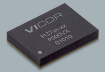

全新PI3740升降压稳压器支持8至60VDC工作电压范围,能够以高达96%的效率提供高达140W的功率及高达8A的输出电流。PI3740整合了Vicor专有的高频率零电压切换 (ZVS) 开关技术,是一款高转换效率、功率密度的
电源
模块,PI3526 和PI3740是
