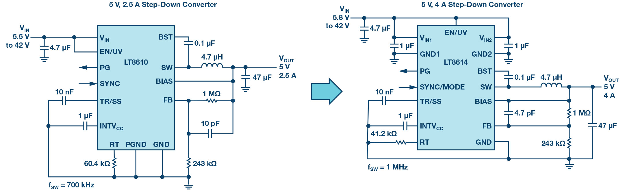

图2.如何将LT8610转换为Silent Switcher器件——LT8614。

Silent Switcher器件无需减慢开关边缘速率,解决了EMI和效率之间的权衡问题。那么如何才能实现呢?考虑使用LT8610,如图2左侧所示。这是支持42 V输入的单片(内部有FET)同步降压转换器,可提供高达2.5 A的输出电流。请注意,其左上角有一个输入引脚(VIN)。
但是,将LT8610与LT8614(支持42 V输入的单片同步降压转换器,可提供高达4 A的输出电流)相比,我们可以看到,LT8614在封装的另一侧有两个VIN引脚和两个接地引脚。这很重要,因为它是实现超低噪声开关的一部分!

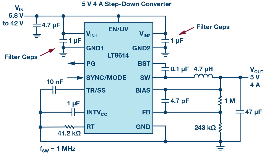

如何实现这个目标?在芯片另一侧的VIN和接地引脚之间放置两个输入电容可消除磁场。幻灯片中突出显示了这一点,在原理图和演示板上均用红色箭头指向电容的位置,如图3所示。
图3.LT8614图,显示滤波器电容安置在IC另一侧的VIN和接地引脚之间。
LT8614详情
LT8614包含Silent Switcher功能。利用该功能,我们通过使用铜柱倒装芯片封装能够减少寄生电感。此外,还有反向VIN、接地和输入电容,可消除磁场(适用右手法则)以降低EMI辐射。
由于不需要使用焊线键合式装配技术所要求的长键合线,不会产生大的寄生电阻和电感,从而可减小封装寄生电感。两个对称分布的输入热回路产生的反向磁场相互抵消,并且电回路没有净磁场。

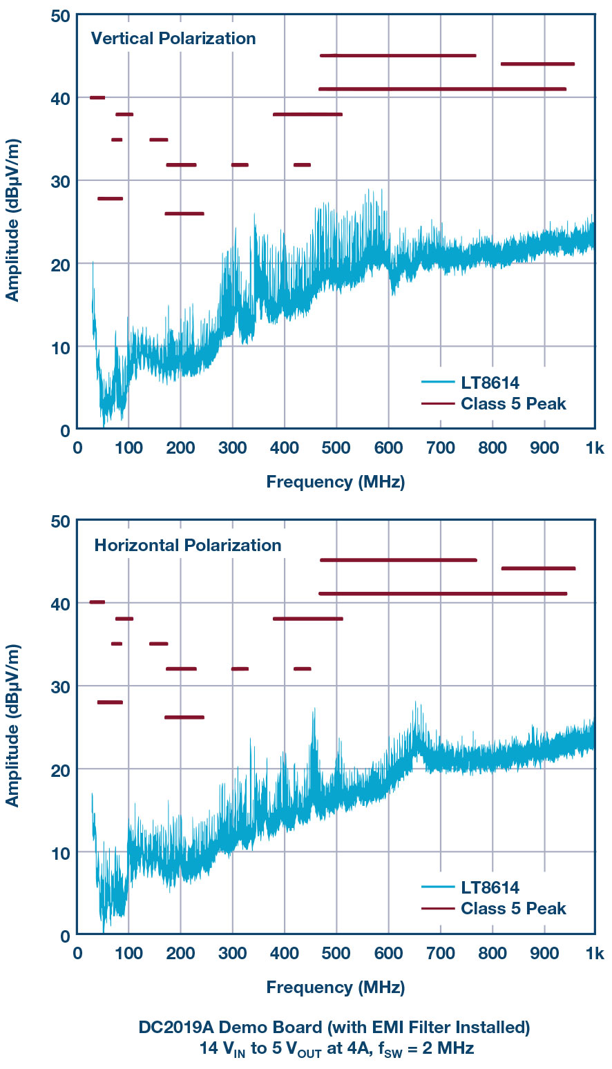

我们将LT8614 Silent Switcher稳压器与当前先进的开关稳压器LT8610进行比较。在GTEM室中,对两个器件的标准演示板使用相同负载、相同输入电压和相同电感进行了测试。我们发现,与使用LT8610具有很不错的EMI性能相比,使用LT8614时还能提高20 dB,特别是在管理更高频率更困难的区域。在整体设计中,与其他敏感系统相比,LT8614开关电源需要的滤波更少、距离更短,从而可以实现更简单紧凑的设计。此外,在时域内,LT8614在开关节点边缘的性能良好。

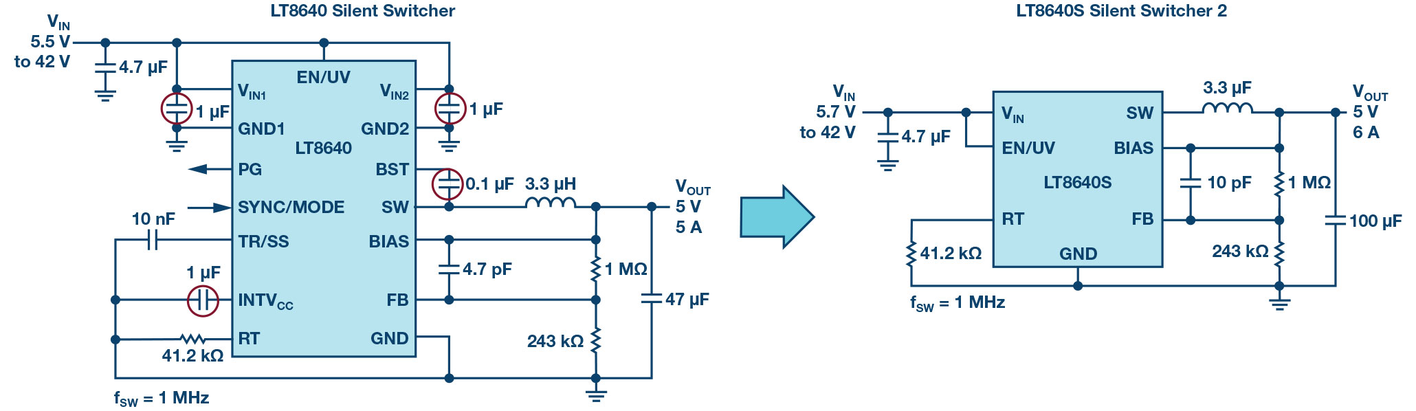

采用Silent Switcher 2技术,我们只需将电容集成在新LQFN封装内:VIN电容、IntVCC和升压电容——尽可能靠近引脚放置。优势是将所有热回路和接地层都包括在内,从而降低了EMI。外部元件越少,解决方案尺寸就越小。此外,我们还消除了PCB布局敏感性。
如图5所示,可以看出LT8640和LT8640S的原理图有何不同。而营销突破口是为包含内部电容的集成度更高的新版本冠以“S”的后缀。因为它比第一代更“安静”!
图5.LT8640S是一款具有更高的电容集成度的Silent Switcher 2器件。
Silent Switcher 2技术提高了散热性能。LQFN倒装芯片封装上的多个大尺寸接地裸露焊盘有助于封装和PCB散热。由于我们消除了高电阻键合线,因此还提高了转换效率。LT8640S的EMI性能轻松满足辐射EMI性能CISPR 25 Class 5峰值限制要求并且有较大的裕量。

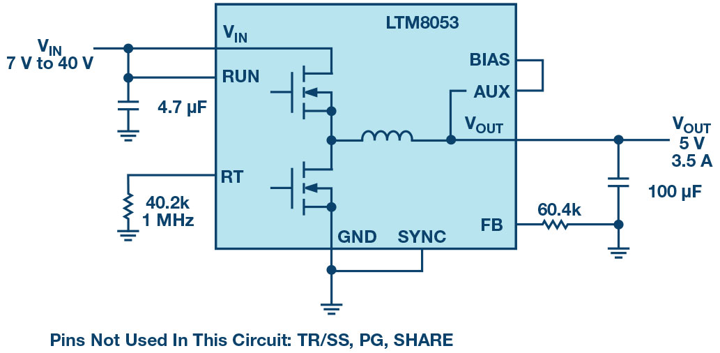

Silent Switcher技术如此引人注目,我们选择将其融入我们的μModule稳压器产品线。所有组件都集成在一个小尺寸封装中,为用户提供了一个简单可靠、高性能和高电源密度的解决方案。 LTM8053和LTM8073是几乎集成了所有组件的微型模块稳压器,只有少量电容和电阻接在外部。
图6.LTM8053 Silent Switcher 2 μModule。
