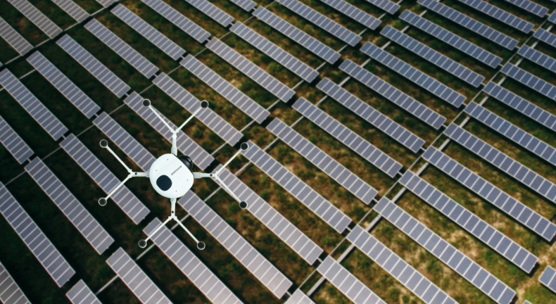

此外,DMI远程无人机现在也用于商业应用,其中较长的飞行时间实现了对大型太阳能发电厂的监控,例如韩国位于海南郡Solasido的最大太阳能发电厂。如果使用电池供电无人机来执行这一任务,则需
要进行六次以上的电池更换。
图 2:DMI 无人机以极高的效率和速度实现对太阳能面板的检查。使用配备通用摄像头和热成像摄像头的氢燃料电池无人机,只进行了两次自动网格飞行,就获得了一座约 20 兆瓦的发电厂图像。如果使用电池供电无人机来执行这一任务,则需要进行六次以上的电池更换。

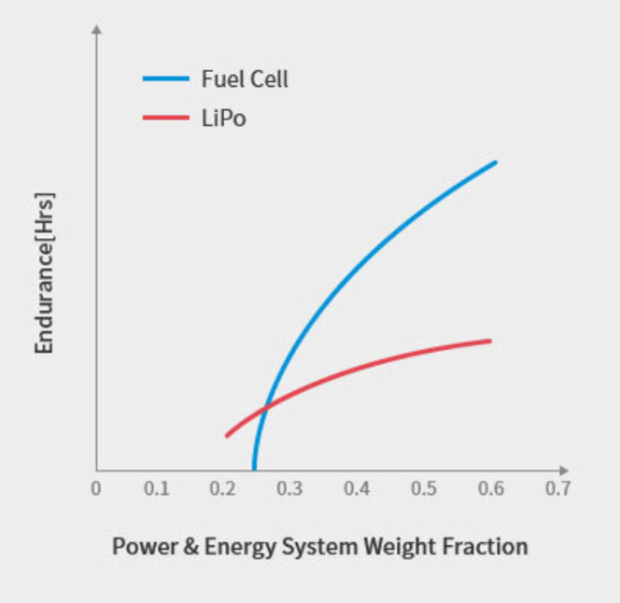

为移动设备开发氢燃料电池,需要全面的技术创新,从材料科学到整体系统级设计优化。移动性的关键是小型化、提高效率和减轻系统重量。此外,还应结合高能量输出和耐用性,以实现长期、稳定的飞行。因此,必须减轻堆栈的重量,配置具有高功率密度的动力系统,并简化包括外围组件在内的整个电池组的设计,全面进行系统优化。

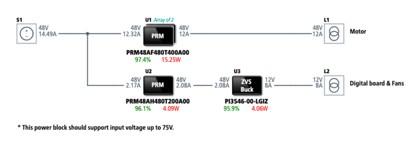

这些设计目标的核心是系统供电网络(PDN)的架构及其实施。DP30电池组有两大动力系统,为无人机的转子和两个堆栈的控制器供电。DP30电池组的输出电压范围宽,而且可在40V至74V之间变化,因此动力系统旨在确保向无人机转子电机提供严格稳压的48V,12A输出,向堆栈控制器电路板及风扇提供 12V, 8A 输出。
图 3:能量密度比较:氢燃料电池和锂电池
为了实现高效率和高能量密度的供电网络(PDN),DMI 选择了 Vicor PRM™ 升降压稳压器和ZVS 降压稳压器。PRM 支持高达 74V 的氢燃料电池组开路电压 (OCV),能够针对 48V 电压执行稳定稳压,如图 5 所示。

在无人机的转子侧 PDN 中,并行配置了两个 PRM 升降压稳压器
(PRM48AF480T400A00),以提供转子所需的 12A 电流。堆栈中用于数字控制器电路板的 PDN 先使用较低功耗的 PRM (PRM48AH480T200A00),然后接 48V 至 12V ZVS 降压稳压器 (PI3546-00-LGIZ)。
图 5:为实现高效率和高能量密度,采用了 Vicor PRM™ 升降压稳压器和 ZVS 降压稳压器。PRM 支持高达 74V 的氢燃料电池堆栈开路电压 (OCV),能够针对 48V 电压执行稳定稳压。
