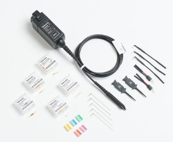

2. 基于探头的同步方法
如果无可用外部触发源或无法驱动 50 欧姆分频器,实现同步的另一种方法是在每个示波器上探测相同的触发源。虽然这种方法提供了出色的时序精度,但代价是会占用每个示波器的一个通道。但由传播延迟差异引起的时滞仍然在示波器的时滞设置范围内。
为了最大限度地减少整体时滞,建议使用有源探头,例如泰克 TAP4000(见图 2)。该探头提供小于 115 皮秒的脉冲上升时间,因此是减少触发抖动的理想选择。此外,TAP4000 探头的输入电容低至 0.8 皮法。请注意,每个探头的电容都是累加的,因此电路必须处理额外的负载。
图 2: 泰克 TAP4000 单端低压探头
要在两个示波器之间采用基于探头的同步方法,请将示波器探头(最好是 TAP4000)连接到每个示波器的通道上。使用两个探头上相同长度、相同类型的探头尖端探测相同的信号。被探测的触发信号必须具有相对较快的上升时间(约 50-100 皮秒)。对每个示波器启用简单的边沿触发,将触发电平设置为中点。请注意,触发电平的任何差异都可能会引入额外的时滞。
根据所使用的触发源,使用这种方法时,应该可以将整体时滞控制在数十皮秒范围内。当无可用外部触发源或无法满足特定触发要求时,这种方法是一种可行的同步解决方案。
