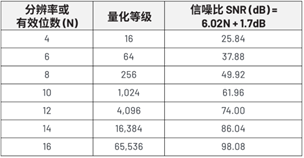

有些模数转换器(ADC)或示波器厂商会着重宣传其产品的分辨率(Resolution)。分辨率是本底噪声的决定因素之一,因为模数转换器(ADC)无法测量到±½最低有效位(LSB)以内的变化。
有效位数(ENOB)与分辨率的关系
这种误差被称为量化噪声(QuantizationNoise),它将信噪比限制为:SNR=6.02N+1.76dB其中,N=分辨率(比特数)。量化噪声正是ENOB概念的由来。ENOB定义为:测得的ADC或仪器性能等效于一个仅受量化噪声限制的理想ADC时的比特数。举例来说:一个标称12位的示波器若规格中写明ENOB=8位,那么它等效于一个理想的8位ADC。

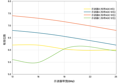

2展示了目前市面上四款示波器的ENOB。可以得出几个重要结论:标称的ADC位数和ENOB(有效位)相差甚远。尤其是图中标称12位ADC和标称8位ADC的两款示波器:在高频下它们的ENOB相当,但在低频段,8位示波器的ENOB甚至要明显好于12位的示波器,这种反差让人惊讶。
2–高带宽示波器的ENOB比较
这四款仪器中,只有两款的ENOB接近8位,才能真正发挥优秀的量化噪声性能。如果图中性能最佳的10位示波器,其ADC位数降低为8位(保持系统其它部分不变),其在13GHZ时的ENOB,仅从7.4位降低到7.1位。同样的假设下,另一款10位的示波器在13GHZ时的ENOB,也仅仅是从6.8位降低到6.7位。另一方面,标称12位的示波器在大部分频段上的ENOB并不比8位示波器更好。可见,ADC的名义上较高的分辨率,并不见得可以转化为有效位数(ENOB)的明显优势,或者说带来更好的测量性能。
理解ENOB的意义在自动化测试中也很重要。如果一个标称10位或12位的示波器,甚至都不能提供7位以上的ENOB,那么根本就没有必要浪费大量时间和硬盘空间,来传输和存储16位数据(采样数据用字节的方式存储,超过8位的ADC数据会占用2个字节,即16比特)。付出的大量时间和存储成本,而对测量精度的提升微乎其微,得不偿失。

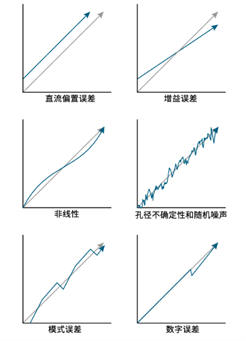

数字化过程中的误差来源
与数字化相关的噪声或误差可能来自多种来源。即便在一个理想的数字示波器中,仍然存在由量化带来的最低噪声或误差。这种“量化误差”大小约为±½LSB(最低有效位)。
真实的数字示波器还会叠加其他误差,主要类别及影响如下
Ÿ 常见模拟相关误差:直流偏置(含交流偏置 / 模式误差)、增益误差(直流和交流)、非线性(模拟部分)、非单调性(数字部分)、相位误差、随机噪声等,这些误差可能出现在从模拟信号输入到数字化输出的任意波形捕获环节,属于放大器或模拟网络中的经典误差。
Ÿ 采样相关误差:孔径不确定性(采样时刻抖动)和频率(时基)不准确性是与采样相关的特有误差。孔径不确定性会导致幅度误差,误差大小与信号斜率正相关,信号频率越高、斜率越陡,相同抖动下幅度误差越大,进而降低信噪比(SNR)和有效位数(ENOB);时基不准确性则影响采样的时间精度。
Ÿ 其他误差:还包括数字误差(如亚稳态导致的数据丢失、缺码)、触发抖动等。
除去直流偏置和增益误差外,ENOB能够将这些误差汇总为一个综合的优值指标。
3 – 与非理想数字化相关的误差
3展示了一些最基本的误差类别,帮助直观理解其影响。许多数字示波器中遇到的误差,实际上是任何放大器或模拟网络中都会出现的经典误差类型。例如:直流偏置、增益误差、相位误差、非线性和随机噪声,都可能出现在波形捕获过程中的任意环节-从模拟波形输入到数字化波形输出。
另一方面,孔径不确定性和时基不准确性是波形数字化过程中与采样相关的现象。图4展示了孔径不确定性的基本概念。
从图 4 可以看出,孔径不确定性会导致幅度误差,并且误差大小取决于信号斜率。信号斜率越陡,同样时间抖动导致的误差幅度就越大。孔径不确定性只是在更高信号频率或更大斜率下导致有效位数下降的诸多原因之一。然而,它是一个有用且直观的例子,有助于我们理解与输入信号频率和幅度相关的问题。
