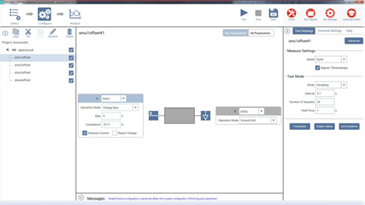

测量带有4200-PA前置放大器的每个4200-SMU的偏置时,除了金属帽外,Force HI和Sense HI端子没有任何连接。这些金属帽包含在系统备件中。在进行任何测量之前,应将前置放大器连接到SMU上,并前置放大器的Force HI和Sense HI端子接上金属帽,对SMU预热至少一小时。偏置电流可以使用“Low Current Project”项目来测量,该项目可以在项目库的选择视图中找到,或直接搜索“Low Current”获取。图2显示了Clarius软件应用程序中的这个项目。
2. Low Current Project在Clarius应用中
打开这个项目,选择SMU1offset测试项,测量SMU1的偏置电流。选择Analyze,然后运行测试。结果应该类似于图3所示的图形。可能需要使用自动缩放功能来适当地缩放曲线。右键单击图形可以找到自动缩放功能。当4200-PA前置放大器连接到SMU时,偏置电流应该在fA量级内。偏置电流可以是正的,也可以是负的。可用SMU标的的电流表规格来验证这些结果。应该重复此操作对系统中的每个SMU进行单独的测量。Low Current Project会对四个带前置放大器的 SMU进行偏置电流测量测试

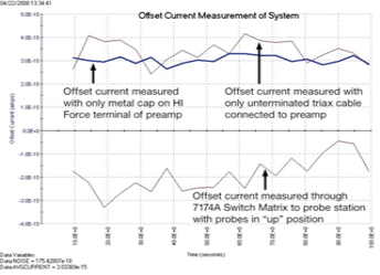

一旦电流表的偏置已经确定,在添加测试电路的每一个环节后,通过重复电流(加载0V)对时间的图来验证系统其余部分的偏置。每次重复测试时,之前的运行都保存在历史运行面板中。最后,对处于“UP”位置的探头末端或对未连接设备的测试夹具进行测量。这一过程将有助于确定故障点,如电缆短路或测量电路的不稳定。但是,要注意连接和断开电缆时会在电路中产生电流。对于进行超低电流测量,在改变测试电路中的连接后,可能需要等待几分钟到几小时使寄生电流衰减。图4显示了1)仅接入force HI端子的SMU 的偏移量;2)前置放大器上仅带三轴电缆;3)通过Keithley 7174A低电流开关矩阵到探针台上处于“UP”位置的探头。
4.  整个测试系统的偏置电流测量

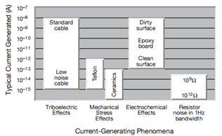

一旦确定了电流偏移、泄漏电流和任何不稳定性,采取措施减少测量误差将有助于提高测量精度。这些误差来源包括稳定时间不足、静电影响、泄漏电流、摩擦起电效应、压电效应、污染、湿度、接地回路、光线和源内阻。图5总结了本节讨论的一些产生电流的量级。
5. 产生电流的典型幅度

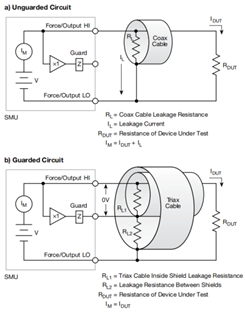

Guard是一个由低阻抗源驱动的导体,其输出与高阻抗终端处于或接近相同的电位。Guard端子用于保护测试夹具和电缆的绝缘电阻和电容。Guard端子是图10所示的三轴连接器/电缆的内部屏蔽。
10. 4200A三同轴接口、线缆定义
Guard不应与屏蔽混淆。屏蔽通常意味着使用金属外壳来防止静电干扰影响高阻抗测试电路。Guard意味着使用一个附加的低阻抗导体,与高阻抗电路保持相同的电位,它将拦截任何干扰电压或电流。Guard并不一定提供屏蔽。下面的段落概述了两个Guard的例子:1)使用Guard来减少由于测试夹具造成的泄漏,2)使用 Guard 来减少由于布线造成的泄漏电流。
11显示了Guard如何消除可能流过测试夹具中隔离绝缘材料的泄漏电流。在图11a中,泄漏电流(IL)流过隔离绝缘材料(RL)。该泄漏电流加到DUT(IDUT)的电流中,由SMU电流表(IM)测量,对低电流测量的精度产生不利影响。
11. 使用Guard以减少测试夹具的泄漏
11b中,金属挂板连接到SMU的Guard端子上。绝缘固定支架的顶部和底部的电压几乎处于相同的电位(0V降),因此不会有泄漏电流流过隔板影响测量精度。出于安全目的,金属屏蔽必须连接到接地点,因为底部的金属安装板将在Guard电位。
Guard也可用于减少布线中的泄漏电流。图12说明了驱动保护如何防止电缆的泄漏电阻降低低电流测量的性能。在无保护配置中,同轴电缆的泄漏电阻与DUT(RDUT)平行,产生不需要的泄漏电流(IL)。这种泄漏电流会削弱微弱电流测量
在保护电路中,三轴电缆的内屏蔽连接到SMU的Guard端子上。现在这个屏蔽由一个增益单位、低阻放大器(Guard)构成的驱动。ForceHl端子和Guard 端子之间的电位差接近0V,因此消除了泄漏电流(lL)。
12. 使用Guard减少电缆中的漏电流

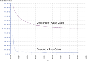

对比使用三轴电缆和同轴电缆进行高阻测量时的结果,图13显示了加载10V阶跃电压到100GΩ电阻,电流 vs.时间的测试结果。三同轴电缆启用Guard,从两个方面改进测量:1)它降低了有效的电缆电容从而降低了RC时间常数或测量的稳定时间,2)它防止电缆的泄漏电阻提升了测量精度。
13. 使用同轴电缆和三轴电缆测量高阻的结果对照
从图13的图表中可以看到,使用带保护的三轴电缆可以在测量电流具有更低的泄漏电流(小几PA)和更快的稳定时间(大约快十倍)。

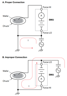

除了在连接DUT时使用屏蔽和Guard外,4200A-SCS与设备的接入位置也是非常重要的。SMU Force Hl和Force Lo端子连接不当会导致电流偏移,测量结果不稳定。这些误差是由共模电流引起的。
一般情况下,始终将SMU的高阻端子(Force HI)连接到被测电路的最高电阻点上。同样,始终将4200A-SCS的低阻端子(Force LO)连接到被测电路的最低电阻点。最低电阻点可以是一个公共端子或接地点。如果Force HI端子连接到低阻端,那么共模电流可以通过测量电路,从而影响测试结果。
14给出了正确的和不正确的测量连接。图14a为正确的连接方式,因为4200-SMU的Force Hl端子连接在晶圆上的被测器件的栅极上,Force LO端子连接在接地卡盘上。晶圆上的栅极端子是最高阻抗点,接地的卡盘是低阻抗点,所以这个电路是正确连接。注意,共模电流从SMU的Force LO端子流向接地卡盘;但是,电流不会流过安培计,因此不会影响测量
14. 使用同轴电缆和三轴电缆测量高阻的结果对照
14b显示了将高阻栅极端子与SMU的Force LO端子连接,接地卡盘和SMU的Force HI端子连接的不恰当连接方式。在这种情况下,共模电流将流过SMU以及DUT。这将导致测试结果的不准确,甚至无法稳定测量

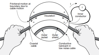

Ÿ 摩擦电效应
摩擦电流是由导体和绝缘体之间因摩擦产生电荷而形成的。在这里,自由电子与导体摩擦,产生电荷不平衡,导致电流流动。这种噪声电流可以在几十nA的范围内。图15展示了摩擦电流的流动情况。
15. 摩擦电效应产生的偏置电流
4200A-SCS配套使用的三轴电缆通过在外层屏蔽下使用石墨浸渍绝缘材料,大大降低了这种影响。石墨供润滑和一个导电圆筒,以均衡电荷,并将电缆运动产生的摩擦效应产生的电荷降至最低。然而,即使是这种类型的三轴电缆,在受到振动、膨胀或收缩时也会产生一些噪声。因此,所有连接都应尽可能的短,远离温度变化(这会产生热膨胀力),最好用胶带或轧带将电缆固定到非振动表面,如墙壁、工作台或刚性结构上。
还应采用其他技术来尽量减少移动和振动问题:
ü 移除振动源,如电机、泵和其他机电设备,或者使用机械减震
ü 安全地安装或固定电子元件、电线和电缆
ü 安装前置放大器时,尽可能靠近被测

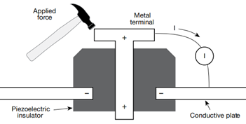

Ÿ 压电和存储电荷效应
当某些晶体材料使用绝缘端子和互联硬件固定时,施加机械应力就会产生压电电流。在某些塑料中,储存的电荷使材料表现出类似于压电材料的特性。图16所示为带有压电绝缘体的端子的一个例子。
16. 压电效应产生的偏置电流
为了使这些影响最小化,需要从绝缘体消除机械应力和使用尽可能小的压电和储存电荷的绝缘材料。

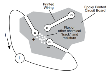

Ÿ 污染和湿度影响
高湿度或离子污染可显著降低测试夹具的绝缘电阻。高湿度条件下会发生冷凝或吸水,而离子污染可能是人体油脂、盐或焊料助焊剂的结果。绝缘电阻的降低会对高阻抗测量产生严重的影响。此外,湿度或湿气可以与任何污染物结合,产生电化学效应,从而产生偏置电流。例如,常用的环氧印刷电路板,当蚀刻液、助熔剂或其他污染物未被彻底清洗时,可在导体之间产生几nA的电流(见图17)。
17. 离子污染和湿度产生的电流
为了避免污染和湿度的影响,选择抗水分吸收的绝缘子,并保持湿度在中等水平(理想情况下<50%)。此外,确保测试系统中的所有组件和测试夹具保持清洁和无污染。

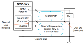

Ÿ 地回路

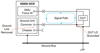

地回路可以产生杂散信号,可能是直流偏置或AC信号(通常是工频或工频的倍数)。接地回路是由测试电路中的多个接地引起的。接地回路的一个典型例子是将多个仪器插入不同仪器架上的电源排。通常,接地点之间存在微小的电位差,这可能会导致生产大电流,并产生意想不到的电压下降。
18所示的配置显示了通过将4200A-SCS信号公共(Force LO)和DUT LO连接到地而构成的接地回路。回路中流过的大接地电流会遇到小电阻,要么在导体中,要么在连接点上。这个小电阻会导致电压下降,从而影响性能。
为了防止接地回路,测试系统应该只在一个点接地。如果不能拆除DUT接地,则应拆除4200A-SCS GNDU公共端子与机箱接地之间的接地链路,如图19 所示。
18. 地回路
19. 消除接地回路
