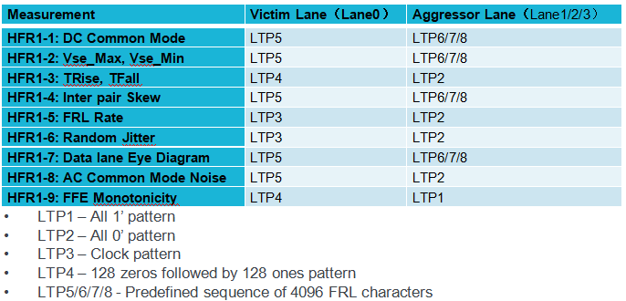

1) 测试信号是固定的码型,测试共定义8种码型Link training pattern 1~8,简写为LTP1~8。不像HDMI1.4b/2.0 ,对码型没有要求。
2) 测试信号速率是固定的,不需要随分辨率变化。
3) 需要考虑其他lane的干扰,例如HFR1-1项目,测试Lane0时,需要Lane0 发出LTP5 码型, Lane1/2/3 分别发出LTP6/7/8的码型, 测试方法更复杂。

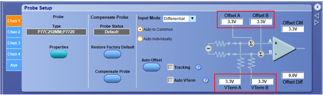

端接电压的实现

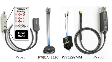

泰克示波器和探棒,不需要外接电源,本身不仅可以提供标准的3.3V端接电压,用于协会要求的一致性测试。在用户自定义模式下,还提供可调的端接电压,例如设置3.0V的端接电压,用于验证源端芯片在端接电压变化时的情况。
单端和差分信号的自动采集
对应单端项目和差分项目,测试时需要分别采集单端信号和差分信号;在HDMI1.4b/2.0测试中,都是通过差分探棒采集差分信号;手动更改探棒硬件连接后,采集单端信号。更改连接繁琐,无法自动化,造成了测试效率低。
泰克Tri-mode 探棒(三模探棒), 在测试软件控制下,交替工作在单端模式(A-GND和B-GND),无需硬件连接的改变,可以实现8个单端信号的采集,再自动计算差分信号,从而实现了全部项目的自动化。除了三模探棒方案外, 泰克还提供两台示波器级联自动化方案,通过8个channel 实现对8个单端信号的同时采集,测试效率更高。

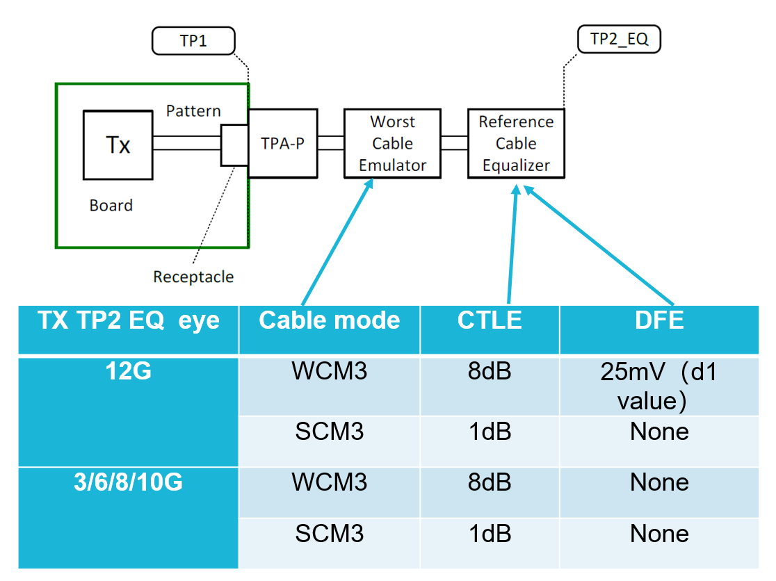

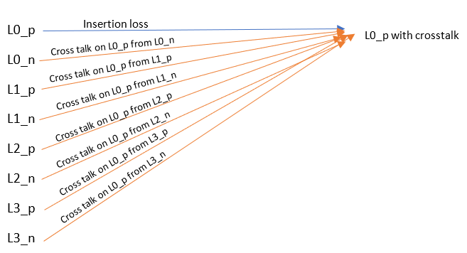

随着速率的提升,HDMI规范定义新的均衡技术和cable 模型,也造成了测试过程的复杂化。规范定义两种Cable mode: Category 3 Worst Cable Mode(WCM3)和 Category 3 Short Cable Mode (SCM3)。两种均衡: CTLE 1~8 dB和 DFE 1-tap d1 value 25mV。
在TP1采集信号后,应用 cable 模型,得到TP2位置的波形,再应用参考均衡后得到TP2_EQ位置的波形。
眼图计算方法更为复杂,既要考虑Cable 模型的插入损耗,也要考虑其他数据线引入的串扰。
泰克方案针对以上情况,优化了算法, 测试时间短。

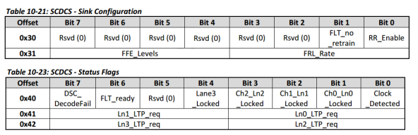

测试速率和码型自动切换
以前测试需要手动更改分辨率,才能实现测试信号速率的变更。现在泰克通过测试软件与EDID/SCDC模拟器的配合,在SCDC(Status and Control Data Channel) offset 0x31中FRL_Rate设置测试信号速率, 在offset 0x41/42中为每个Lane 设置码型。实现了测试需要的速率和码型的自动切换,实现了测试完全自动化,提高了测试效率。

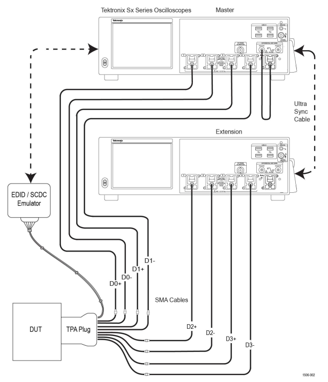

配置一:DPO 70000 SX示波器级联方案。两台DPO 70000 SX示波器,使用UltraSync cable同步级联,可以把8个通道的skew调整到1ps内,确保所有单端信号采集的同步性。同时采集8个单端信号后,再自动计算生成4对差分信号。 测试过程不需要更改硬件连接, 信号路径衰减小,测试速度快,效率高。搭配EDID emulator,实现速率和码型的自动切换。

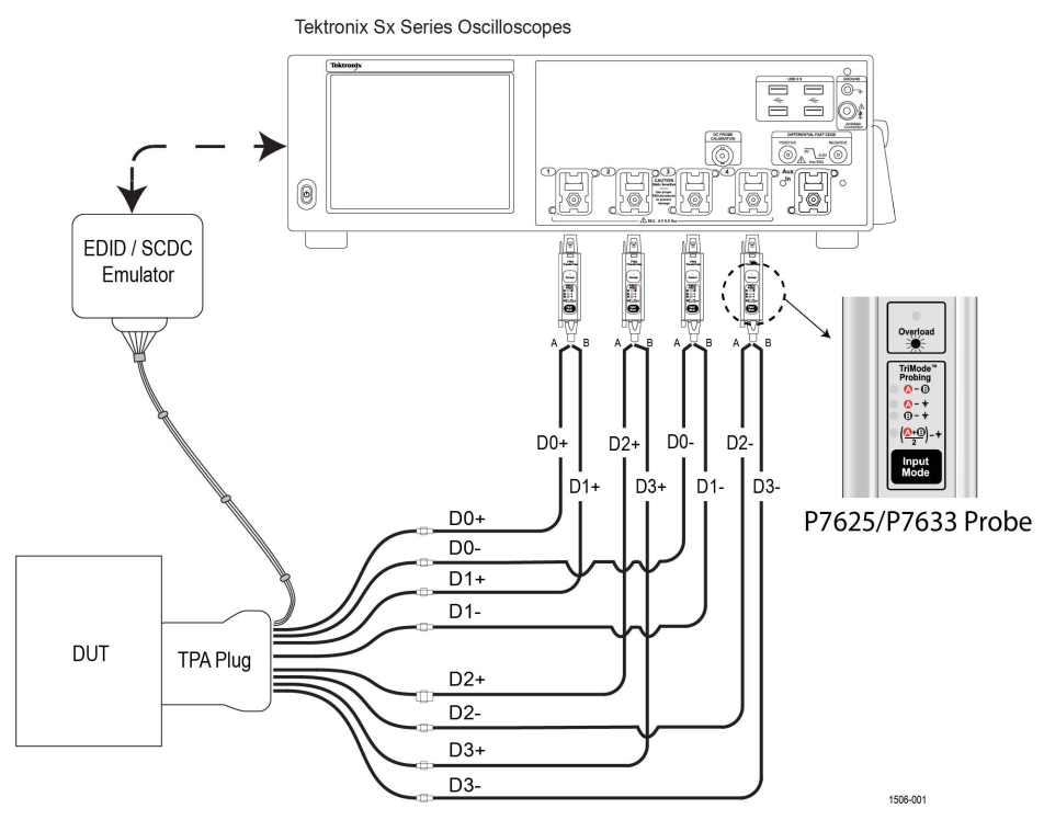

配置二:DPO70000SX示波器搭配Tri-mode探棒。利用Tri-mode探棒的特性,在测试软件控制下,交替工作在单端模式(A-GND和B-GND),分次完成对8个单端信号的采集。 测试过程也不需要更改硬件连接。连接示意图如下,示波器会对探棒进行自动去嵌,消除探棒对信号的影响。兼顾了成本和效率,同样通过EDID emulator实现自动化的测试

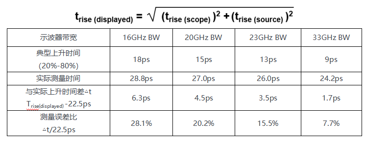

在HDMI2.1规范中推荐示波器带宽是23GHz或者以上。出于成本考虑,大家也许会问,16GHz 或者20GHz带宽的示波器可以吗?一方面可以从上升时间和带宽的角度来看,HDMI2.1 信号允许的最快上升时间22.5ps(20%-80%)。示波器测量到上升时间可以用如下公式计算:
从上表可以看到带宽越高,上升时间的测量误差就越小。从带宽角度看,示波器的带宽定义是示波器观察到的正弦波幅度衰减-3dB的频率。在实际测试过程中,非正弦波信号需要考虑3次~5次谐波。HDMI2.1 信号速率最高12Gbps,基频是6GHz, 3次谐波频率是18GHz,16GHz带宽的示波器测量到3次谐波成分会被衰减超过-3dB。另一方面被测HDMI2.1 DUT的FRL最高速率没有达到上限12Gbps的话,可以按照上面的计算方法实际评估示波器的带宽需求。
简单来说,为了保证更好的测量精度以及测试的合规性,示波器的带宽越高越好。
