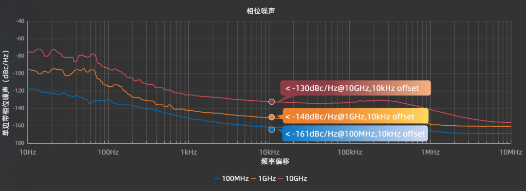

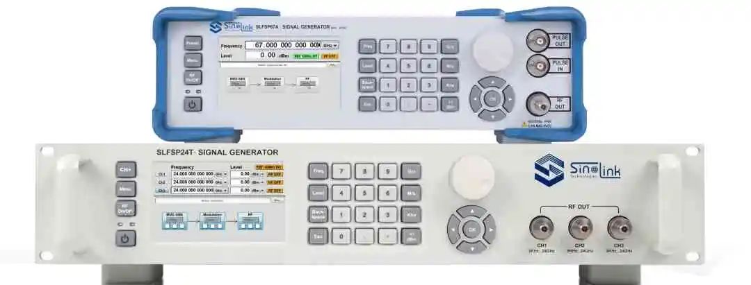

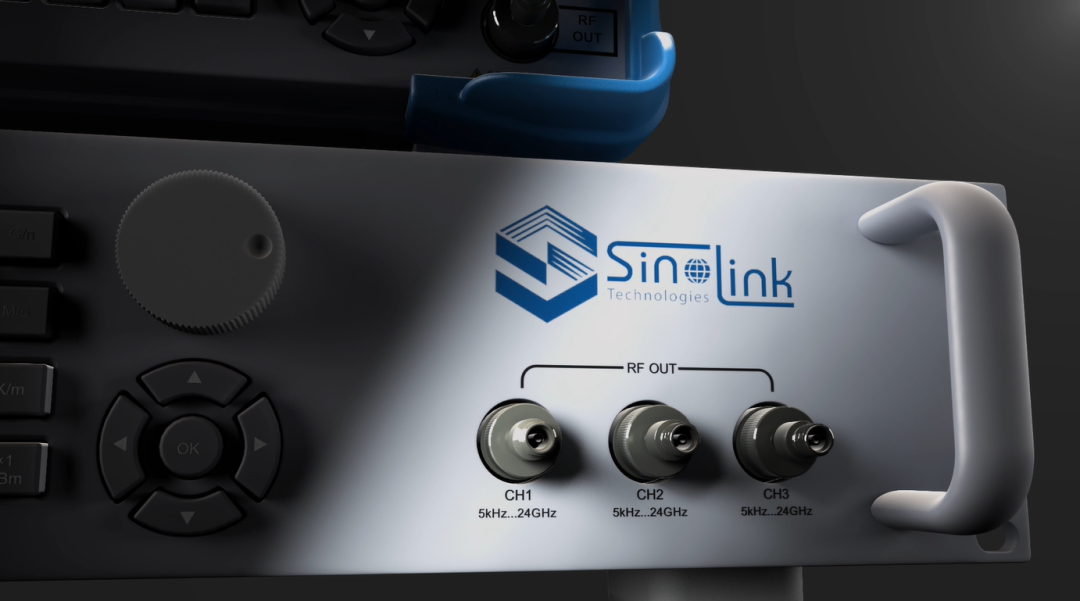

中星联华作为信号源专家,全新发布的SLFS-Pro系列微波信号源拥有卓越的相噪指标:<-132dBc/Hz (典型值,@10GHz,10kHz偏移),支持多通道输出,通道间独立可调,各通道严格相参,满足业内尖端研究开发需求,让全球用户再添高精尖测量测试设备新选择!

SLFS-Pro系列超低相噪微波信号源具有业内领先的相位噪声,信号干净纯粹,让测试更精准。产品在10GHz、1GHz和100MHz频点10kHz频偏上相位噪声保证值分别为<-130dBc/Hz、<-148dBc/Hz和<-161dBc/Hz,是国内微波信号源产品核心相位噪声指标最接近甚至部分超越全球最高水平的第一款产品。这一卓越性能使SLFS-Pro系列微波信号源在ADC/DAC测试、本振替代和计量校准等领域具有广泛应用价值,为测试工作提供更精准的结果。中星联华SLFS-Pro系列微波信号源凭借其卓越的相位噪声性能,打破超低相噪频率综合技术的国际壁垒,为国产信号源行业未来的发展带来了新的机遇。

SLFS-Pro系列超低相噪微波信号源可实现多通道相参信号输出,通道间严格相参,具有高相位稳定性(25℃下24小时通道间相位漂移度<±1°),且各通道频率、功率独立可调,亦可联动调节。产品支持双音信号输出,单台仪器可直接输出双音信号,解决了传统三阶交调测试环境搭建复杂、耗时、价格昂贵的难题。

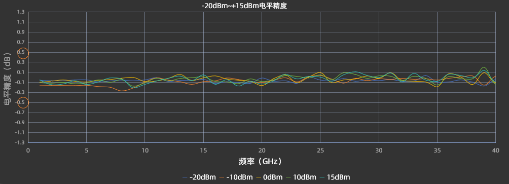

SLFS-Pro系列超低相噪微波信号源具有超低相位噪声、大动态输出功率范围、绝对电平精度达到±0.5dB@-20dBm~+15dBm,维持高功率稳幅的同时提供纯净的信号输出。

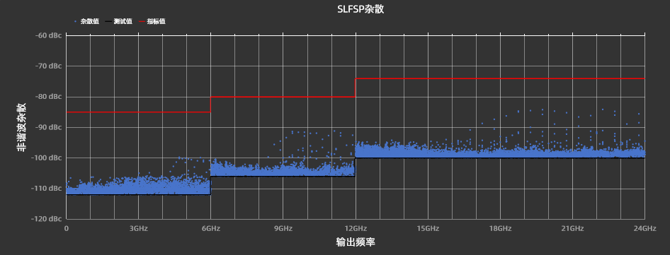

SLFS-Pro系列超低相噪微波信号源采用了中星联华科技自主研发的宽带杂波抑制技术,极大程度上抑制了信号源输出射频信号的谐波和杂散,非谐波抑制:<-80dBc(@10GHz),谐波抑制:<-75dBc(@10MHz~1GHz),频谱纯净,让测试更纯粹。

SLFS-Pro系列微波模拟信号源频率覆盖从超低的5kHz到67GHz超高频输出,频率分辨率低至0.001Hz。可覆盖半导体、量子、航天、航空、国防、卫星通信、无线通信、雷达等领域绝大部分的测试场景。

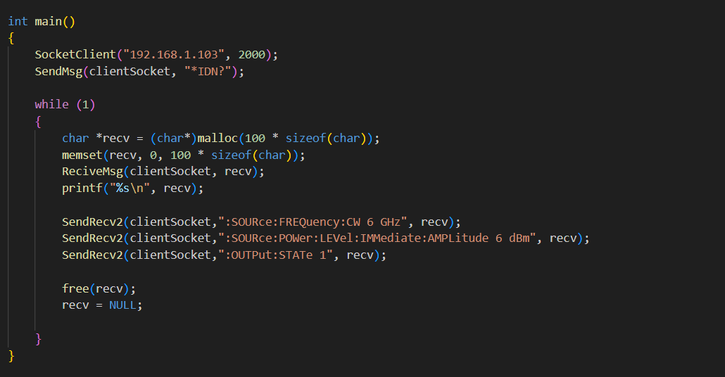

SLFS-Pro系列超低相噪微波信号源可兼容业内主流型号信号源SCPI命令,代码兼容、兼收并蓄,简化开发过程,轻松编程。支持VC++、C#、Python、MATLAB、LabView编程程控,缩短测试周期,让程控更高效。
