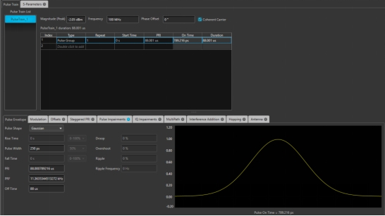

泰克 AWG 包括用于控制 AWG 仪器的 SourceXpress 软件,为用户提供强大的信号生成和编辑功能,用以精细定义脉冲形状、持续时间、频率、幅度、相位和调制等参数(图 1)。此外,用户可以使用泰克 AWG 将噪声、抖动、干扰和失真故意添加到信号中,以测试激光系统在这些压力条件是否能够保持良好性能。这样可以帮助用户获得有关其系统稳健性和操作限制的明确指标。

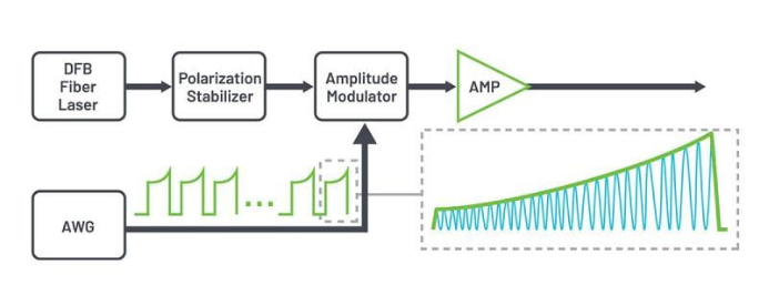

例如,物理实验中的挑战之一是操纵频率啁啾激光器,这种激光器可以在微妙 (μs) 时间内实现数吉赫兹 (GHz) 的频率跨度,这是实现两个量子态之间转换的所需条件。研究人员可以通过使用 AWG 产生的调制信号来控制注入锁定激光系统中的电光相位调制器,从而简化实验流程。
精确调制脉冲激光包络

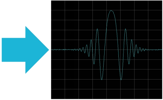

惯性约束聚变 (ICF) 是另一种物理应用,使用由 AWG 驱动的多个高功率固态激光器。高功率激光器输出高稳定的激光脉冲,具有独立、精确、可控的时域形态,满足功率平衡的要求。由于对复杂时间形状激光脉冲的需求,因此对激光脉冲的时间形状调整能力变得十分重要,AWG 在这方面提供了精确振幅和时序控制,从而实现最小的信号失真和最大的能量传输效率。在下面的特定实例中,AWG 以精确的振幅和时间特性调制脉冲激光包络,这有助于激光器输出特定的能量分布。

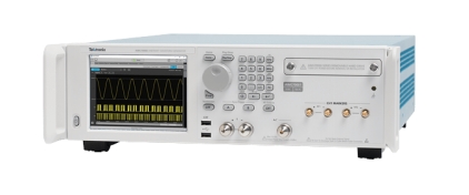

2:AWG5200 - 2 至 8 个通道,采样率高达 10 G次每秒

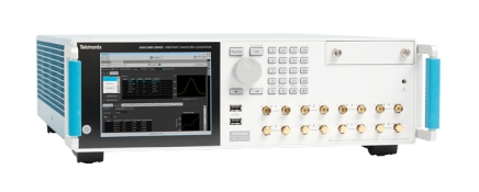

3:AWG70000 - 1 或 2 个通道,采样率高达 50 G次每秒
总之,具有高采样率的泰克 AWG(图 2 和图 3)是功能多样且强大的仪器,可以提高脉冲激光实验的质量和效率,为以前所未有的精度和灵活性创建和操作光脉冲提供了多种可能性。了解有关 AWG 的更多信息及其如何在您进行脉冲激光实验中提供帮助,可以查看AWG 页面https://www.tek.com.cn/products/arbitrary-waveform-generators
