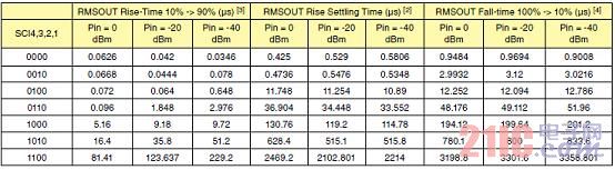

用仪表读取RMSout管脚的电平值。纹波响应和上升沿下降沿时间响应上,Hittite公司创新地引入了软件调试方法,将传统的改变外部电容的方法,改用软件设置SCI值来实现的方式,将工程师从繁杂的硬件调试工作中解脱出来,提高了工作效率。而且Hittite给出了SCI值和响应时间的如下图表供客户参考。

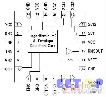

另外RMSout输出曲线的截止点和斜率也可以调整。在RMSout和Vset端选择合适阻值的电阻可以改变输出曲线的斜率,而改变Vset端的直流电压可以调整输出曲线的截止点。

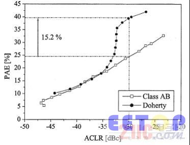

ETout输出,可以跟踪输入信号的包络,当利用该输出来控制功率放大器的电源,可以提高功率放大器的PAE,降低电源的功耗。当前基站厂家采用的主流Doherty技术,用以提升功率放大器的PAE。若将包络跟踪与辅助放大器的电源供给相结合,则可以进一步提升功率放大器的PAE。下图是利用包络跟踪优化了的Doherty放大器与传统的Class AB放大器PAE的比较。可以看到,在ACLR都为30dBc的情况下,取得15.2%的效率提升,效果非常显著。
射频输入端耦合电容尽量靠近IN+ ,IN- 管脚;芯片的地焊接在PCB上有过孔的射频地,要良好散热;芯片的地要与射频地连通;加电源管脚的去耦电容尽量靠近芯片电源管脚。
