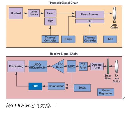

设计LIDAR系统时会面临一些技术挑战,主要挑战之一就是近红外波长要保持在人眼安全限值之下。关于这些安全指南,请参考IEC 60825-1。这并不是要降低人眼安全的重要性,本文探讨的所有方面最终都会影响人眼安全。目前存在多种不同的LIDAR系统技术,设计复杂程度各不相同,各有其优点和缺点。
重要的是,所有设计需要关注的基础方面都相同。再此我们着重讨论人眼安全以外影响系统设计的其他方面,包括:SNR最大化、最小可检测要求、视场、散热、功耗,以及航位推测。
查看接收链路,会发现系统的信噪比(SNR)会影响在远距离(100米至300米)检测小型目标的能力。ADC噪底不能超过接收路径中的其他噪声源。如果背景光或散粒噪声贡献因素低于ADC的噪底或印刷电路板(PCB)噪声,系统精度就会受限。采用直接飞行时间(ToF)法要求系统可以输出短脉冲(~1 ns至5 ns),且使用高采样速率ADC检测这些脉冲。采样速率达到1 GSPS,即可满足接收信号链路需求。此外,请注意,ADC的有效位数(ENOB)必须支持跨阻放大器(TIA)的整个输出范围,不能对信号实施削波。
系统需要检测100米开外的篮球吗?确定相关对象的反射率、尺寸和距离,会决定TIA的SNR需求。与ADC相同, TIA也需要检测同样的窄脉冲。因为系统需要处理的对象的距离、反射率和尺寸范围甚广,所以TIA必须能够在饱和后中快速恢复。高反射(比如交通标志怕爱)或近距离目标能反射强光而造成TIA饱和,。这些都是常见事件,而系统恢复的速度(以尽量减少致盲时间)对于安全性至关重要。
系统的视场和角分辨率也会影响到检测一个篮球的能力。发射和接收光学是决定视场的主要因素。角分辨率决定您能远距离检测篮球大小的目标并进行分类,还是只能检测目标的存在。
对于LIDAR系统设计人员来说,处理这些系统的功耗和散热是不小的挑战。当然,降低信号链的功耗会相应降低产生的热量。组件在的性能随温度会出现大幅变化,其中更敏感的一些组件可能需要温度补偿。使用热电控制器是一种不错的方法,可以高度准确地对IC进行冷却或加热。如果追求精确的话,发光和感光二极管都需要温度补偿,以在LIDAR系统的工作温度范围内保持稳定的工作波长和效率。
在某些情况下,对雪崩光电二极管和激光器施加的偏置电压要到几百伏(正压或负压)。高效生成这些电压,且使用尽可能少的组件,是最佳设计实践所追求的。要提供准确的基准电压源,需要使用精密数模转换器(DAC)生成偏置点、电流和电压。沿着传统的1.8 V至12 V电压域,LIDAR系统对电压的需求是有所增加的。小心选择
电源
解决方案可以处理这一问题,尤其是解决方案中额外添加一种电压时。选择具备关断或低功率模式的IC和
电源
也非常重要,这样的系统可以灵活高能效地轮询多个通道。
集成LIDAR传感器的IMU具备多种优势。IMU传感器智能地融合多轴陀螺仪和加速度计,为除震和导航应用提供可靠的位置和运动识别。即使在复杂的操作环境下,面临极限运动动力学问题时,精密微机电系统(
MEMS
) IMU也能提供所需的精度。
IMU为自动驾驶系统提供航位推测、定位和稳定功能。反过来,在ADAS或GPS性能下降,或者不可用时,上述功能又能为系统提供可靠的数据。IMU能够有效利用高更新速率(每秒数千个样本),且可以不受外部环境变化干扰。IMU越稳定,越能长时间为系统提供关键且可靠的航迹信息。
IMU可以直接集成到LIDAR模块中,用于检测、分析和纠正车辆运行环境中常见的振动。例如,IMU输出可辅助拼接LIDAR点云,否则,这些点云会因为车辆越过路面坑洼而出现偏离。此外,还可以使用IMU检测旋转式LIDAR系统的轴承磨损,以在实际出现故障之前维修LIDAR,提高安全性。
结论
在最初产品定义期间,需要考虑LIDAR系统的复杂性,以确定可接受的SNR、检测要求、视野、散热限制以及功耗。了解哪些组件是各个问题的主要贡献因素,同时谨慎选择IC,可以大大提高设计的成功几率。
