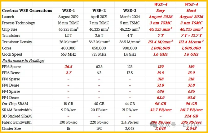

当其他 XPU 供应商(包括英伟达、AMD 等 GPU 厂商)还在比拼单个计算引擎插座内能集成多少光罩限制芯片(面积约 800 平方毫米)—— 从 颗到 颗、颗,甚至未来十年可能增至 至 颗时,Cerebras 从创立之初就选择了晶圆级路线。由于 450 毫米晶圆在经济与技术层面均不具可行性,行业目前仍停留在 300 毫米晶圆时代。若 Cerebras 能转向 450 毫米晶圆,其晶圆级引擎(Wafer Scale Engine)的性能可直接提升 2.25 倍,而无需依赖制程工艺迭代。

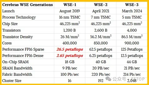

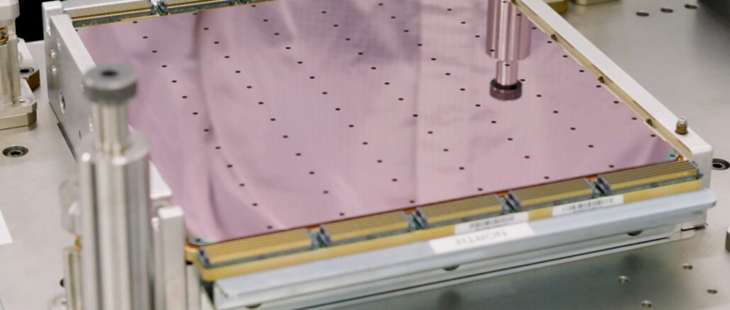

Cerebras 将直径 300 毫米的圆形晶圆切割为四边形,通过切除四条弦边,在单晶圆上实现 46,225 平方毫米的电路面积。以下是三代晶圆级引擎对这一面积的利用演进:
每套系统仅搭载一颗 WSE 芯片,显然也可通过集群部署提升算力。当 WSE-3 发布时,其设计因拓展计算单元、提升性能,同时适度增加片上 SRAM 带宽与容量而备受赞誉。但生成式 AI 革命的爆发彻底改变了需求格局 —— 混合专家模型与推理模型的兴起,大幅推高了内存需求:如今用户不再满足于单次模糊应答,而是需要同时处理数十至数百个模型,以覆盖多样化任务。
这正是 Cerebras 近期在推理测试中频繁使用 至 套系统的原因 —— 并非算力不足,而是需要更多 SRAM 存储模型权重与参数。但该公司已不再披露具体使用的系统数量,我们推测其核心诉求已转向提升单晶圆 SRAM 容量。此外,通过 3D 堆叠技术垂直扩展 SRAM 或许是必经之路:类似 AMD 在 Epyc CPU 中采用的 V-Cache 顶部堆叠,或在 Instinct GPU 中通过 Infinity Cache 底部扩展。Cerebras 完全可授权这两种技术,为下一代 WSE-4 引擎集成 SRAM—— 如下表 困难场景” 所示:
简易场景” 下的 WSE-4 则将在芯片上集成更多 SRAM,并为处理单元的 SIMD 引擎添加 FP8 与 FP4 精度计算支持。
本质上,WSE 芯片是大量 SRAM 与嵌入式计算单元的结合体,且内部存在显著冗余设计。从 万亿晶体管到 万亿晶体管的跃升,主要增量来自缓存扩展 —— 约 2.5 万亿晶体管用于实现 44GB 可用缓存,此外可能还有 10 亿冗余晶体管用于提升良率(部分电路存在缺陷时,可舍弃 20% 以确保 80% 的成品率)。
 Cerebras 在 WSE-4 中引入类似 V-Cache 与 Infinity Cache 的技术,我们预计其晶体管数量可能增至12.7万亿(是其在2019年推出的第一代1.2万亿晶体管数量的10倍),单晶圆 SRAM 容量或达 320GB
