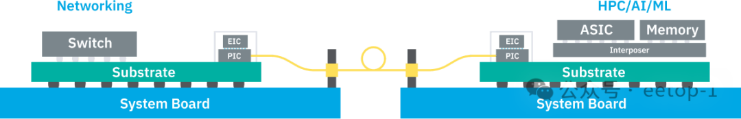

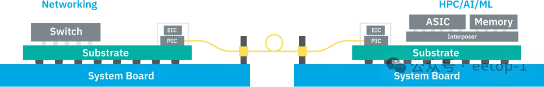

根据下图的前两个示意图可知,目前市面上的可插拔光收发器传输速率可达 800G,下一阶段的光引擎(Optical Engine,简称 OE) 已经可安装在 ASIC 芯片封装周围,这称为载板光学封装(On-Board Optics,简称OBO),其传输能力可支持至1.6T
目前业界希望走向 CPO(Co-packaged Optics,共封装光学),即光学元件与ASIC 能共同封装,透过这项技术实现超过 3.2T、最高达 12.8T 的传输速度; 而最终目标则是达到「Optical I/O」(光学I/O),实现类似全光网络的技术,推动传输速度超过12.8T。
如果仔细观察上图,可以发现做为黄色方块的光通讯模块(以前为可插拔型态)距离ASIC越来越近,这主要是为了缩短电讯号的传输路径,从而实现更高的带宽。 而硅光子制程技术,就是将光学元件整合到芯片上的技术。

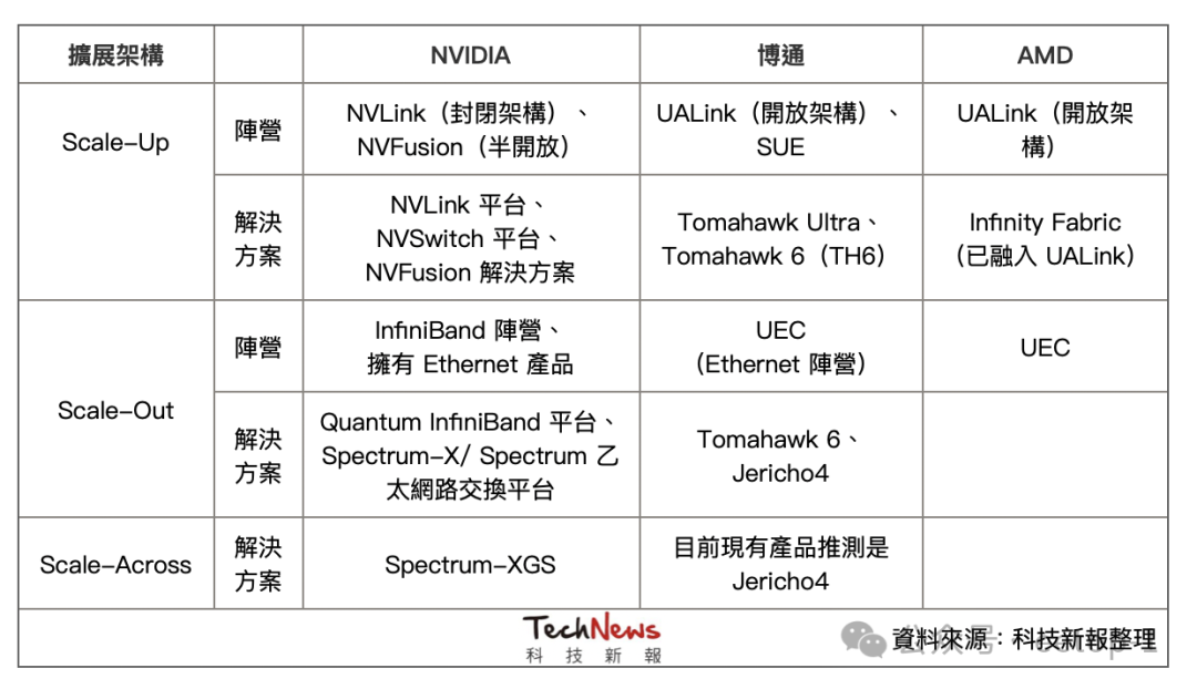

由于 AI 应用大爆发,对于高速光通讯的需求急遽提升,目前服务器主要聚焦 Scale Up(垂直扩展)、Scale Out(水平扩展)两种扩展方向,分别对应不同的传输需求与技术挑战,而近期 NVIDIA 又新宣布「Scale Across」这个概念,为业界增添一个思考方向。
Scale-Up
Scale-Up 主要作为机柜内高速互连(上图黄色部分),传输距离通常在 10 米以内,由于对延迟的要求极低,内部仍主要以「铜互连」(Copper Interconnects),避免光电转换造成延迟与能耗。 目前解决方案主要以NVIDIA的NVLink(封闭架构)及AMD及其他公司主导的UALink(开放架构)。
有趣的是,今年 NVIDIA 推出 NVLink Fusion,首度开放 NVLink 技术给外部芯片厂商,将 NVLink 从单一服务器节点延伸至整个机柜级(Rack-Scale)架构,不排除是为了因应 UALink 的竞争。
另个值得关注的是,原本主要专注在Scale-Out的博通,正尝试透过「以太网路」(Ethernet)进军Scale-Up市场。 该公司近期推出多款可用Scale-Up、符合SUEScale-Up Ethernet)标准的芯片,而这部分可以往后看后续的NVIDIA与博通的竞争。
Scale-Out
Scale-Out 则是横跨服务器的大规模平行运算(上图中蓝色部分),为了解决数据高吞吐量,并实现无限扩充。 这是以「光通信」为主,主要的网络互连技术需要靠InfiniBand或者以太网(Ethernet),也将带动光通讯模块市场。
InfiniBand  Ethernet 又可以分成两大阵营,前者较受 NVIDIA、微软等大厂的青睐,而后者则以博通、GoogleAWS 为主。
谈到 InfiniBand,不得不提领导厂商Mellanox,他在2019年被NVIDIA收购,主要是提供端到端EthernetInfiniBand智能互连解决方案供应商。 而中国近期裁定英伟达违反反垄断法,就是针对这起收购案。 另个关注点是,虽然英伟达推出许多InfiniBand产品,但也针对以太网推出相关产品如NVIDIA Spectrum-X,可以说是两种市场兼吃。
做为另一大阵营,包括英特尔AMD、博通等大厂则于 2023 年 7 月集结组成「超以太网联盟」(Ultra Ethernet Consortium,简称 UEC),合作发展改进的以太网传输堆架构,成为挑战 InfiniBand 的力量之一。
TrendForce 分析师储于超认为,Scale Out 所带动的光通讯模组市场,正是未来数据传输的核心战场。
Scale-Across
做为新兴的解决方案,NVIDIA 近期提出「Scale-Across」的概念,即跨数据中心的「远距连接」,距离能超过数公里以上,并推出以以太网为基础、串接多座数据中心的 Spectrum-XGS 以太网。
Spectrum-XGS 以太网将作为 AI 运算是 Scale-Up  Scale-Out 以外的第三大支柱,主要用来扩展 Spectrum-X 以太网络的极致效能与规模,可连接多个分布式数据中心。 NVIDIA 介绍,NVIDIA Spectrum-X 以太网除了提供 Scale-Out 的架构,链接整个丛集、将多个分布式数据中心进行互连,快速将大量数据集串流至 AI 模型,还可在数据中心内协调 GPU  GPU 之间的通讯。
换言之,这个解决方案结合Scale-Out与跨域扩展,能根据跨域距离灵活调整负载平衡、动态调整算法,因此概念更类似Scale-Across
NVIDIA 创办人暨执行长黄仁勋表示,「我们在 Scale-Up  Scale-Out 能力之上,进一步加入 Scale-Across,把跨城市、跨国家乃至跨洲际的数据中心连结起来,打造庞大的超级 AI 工厂。」
如果从目前产业走向来看,Scale-Up 和 Scale-Out 都是必争之地,可以看出 NVIDIA 和博通如何从对方手中夺取多一分领地。 而 NVIDIA 新喊出的 Scale-Across 则是聚焦横跨数公里乃至于数千公里的跨数据中心传输,有趣的是,博通也有推出相关的解决方案。

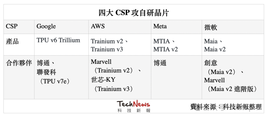

博通与 NVIDIA 第一个交集就是「客制化 AI 芯片」(ASIC)。 由于 NVIDIA GPU 价格高昂,包括 GoogleMeta、亚马逊、微软等云服务供应商(CSP)都在开发自家 AI 芯片,而博通的 ASIC 能力成为这些公司的首要伙伴。

首先是在 Scale-Up 部分,在 NVLink  CUDA 这两大护城河守护下,博通酝酿了多时,终于在今年推出最新的网络交换机芯片 Tomahawk Ultra(战斧),有机会切入 Scale-Up 市场,目标挑战 NVIDIA NVLink 主导地位。
Tomahawk Ultra 是博通一直推动的「纵向扩展以太网」(Scale-Up Ethernet,简称 SUE)计划的一部分,这个产品也视为 NVSwitch 的替代方案。 博通表示,Tomahawk Ultra一次可串联的芯片数量是NVLink Switch的四倍,将交由台积电5纳米制程。
值得注意的是,博通虽然身在 UALink 联盟之一,但他也积极推广基于以太网络的 SUE 架构,因此市场也相当关注博通与 UALink 的竞合关系,以及如何共同应对 NVLink 这个大敌。
为了抵御博通强袭,NVIDIA 今年也推出 NVFusion 解决方案,开放合作伙伴如联发科、MarvellAstera Labs 等共研,并透过 NVLink 生态系打造客制化的 AI 芯片。 外界认为,这是为了巩固生态系而进行的半开放式合作,也给更多合作伙伴一些客制化空间与机会。

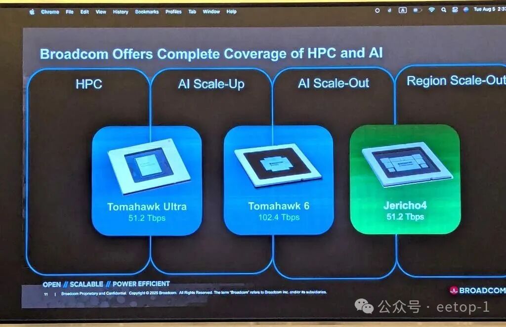

Scale-Out 部分,主要由在以太网深耕已久的博通垄断,近期最新出的产品包括 Tomahawk 6Jericho4,抢攻 Scale Out 和更远传输距离的商机。
 NVIDIA 则推出许多 Quantum InfiniBand 交换器产品,以及 Spectrum 以太网交换平台,加强更多面向的 Scale-Out 产品。 虽然InfiniBand属于开放架构,但因产品生态环境主要仍由英伟达收购的Mellanox所垄断,限制了客户的选择弹性。
▲ 根据博通照片,三款产品各自横跨两种不同的服务器扩展架构 。
针对更长距离的跨数据中心扩展的 Scale-Across,目前还不确定博通或 NVIDIA 谁会领先,不过 NVIDIA 针对这一概念率先推出 Spectrum-XGS,该解决方案通过新的网络算法,来实现站点之间更远距离的数据有效移动,也可以作为现有 Scale-Up  Scale-Out 架构的补充方案。
至于博通的 Jericho4 也符合 Scale-Across 的概念。 博通指出,Tomahawk 系列芯片能串联单一数据中心内的机柜,连线距离通常不超过一公里(约 0.6 英里),而 Jericho4 设备则能处理距离超过 100 公里的跨机房距离内连线,维持无损 RoCE 传输, 其数据处理能力则约前一代产品的四倍。

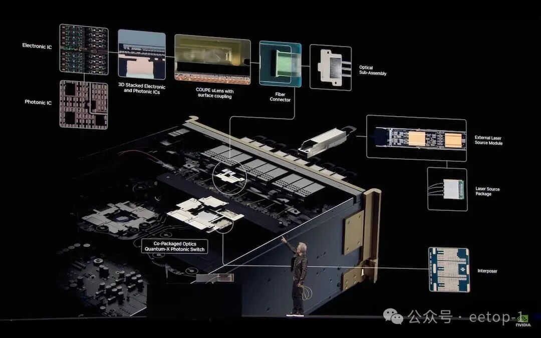

NVIDIA 的策略是以系统架构为出发点,并将光学互连视为 SoC 的一部分,而非外挂式模块,并于今年 GTC 正式发布 Quantum-X Photonics InfiniBand 交换器和 Spectrum-X Photonics Ethernet 交换器,前者将于年底推出,后者则于 2026 年问世。
两个平台均采用台积电COUPE平台,透过SoIC-X封装技术将65纳米的光子集成电路(PIC)与电子集成电路(EIC)整合。 而这个策略出发点,是为了强调自家平台整合,加强整体效益与规模扩展。

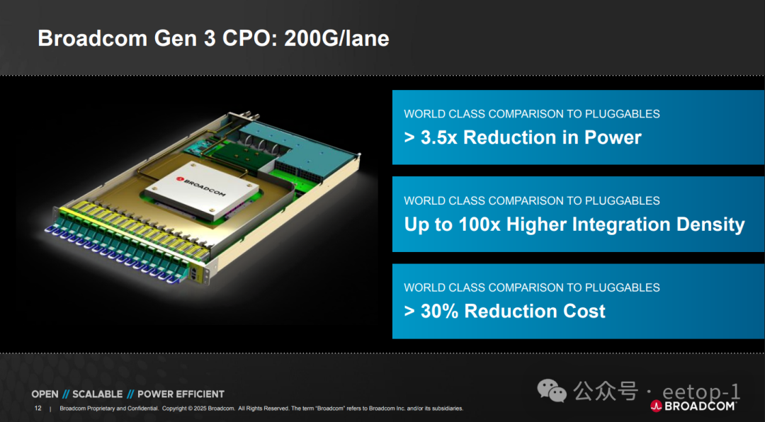

博通的策略则专注于提供全方位解决方案,聚焦在供应链的规模化运作,供应第三方客户完整的模块化方案,帮助客户应用落地。 博通也表示,公司之所以在CPO领域成功,是建立在深厚的半导体与光学技术整合能力之上。
博通目前推出第三代 200G / lane CPO 抢市。 博通也表示,其CPO产品采用3D芯片堆栈架构,PIC同样使用65纳米,EIC则采用7纳米制程。

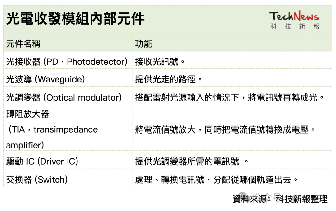

由下图可知,光收发模块由以下关键组件组成,如激光光源(Laser Diode)、光调变器(Modulator)、光感测器(Photo Detector)等。 其中,激光光源负责产生光讯号,光调变器负责将电讯号/数字信号转成光讯号,因为涉及电光转换,也可以说是决定单通道传输速度关键。
在关键的光调变器上,NVIDIA 选择 MRM(微环调变器,Micro-Ring Modulator)。 由于 MRM 尺寸较小,容易受误差及温度影响,也将是导入 MRM 的挑战之一。
至于博通,则选择使用技术较成熟的MZM调变器(马赫曾德尔调变器,Mach-Zehnder Modulator),同时布局 MRM 技术,目前已经通过 3 纳米制程试产,并以芯片堆叠方式,持续领导 CPO 进展。
