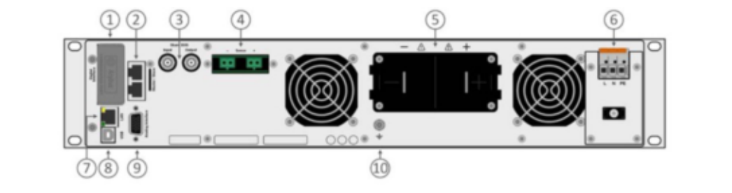

为实现上述串联/并联功能,EA-PSB 10500-30配备如下接口(见图2)。
图 2. EA-PSB 双向电源单元的后板接口示意图
1) 接口插槽:用于安装选配的通信或功能扩展模块 (如数字 I/O、CAN 总线等)。
2) 主-从总线接口:用于构建并联连接系统(Parallel Connection System),实现多台电源的协调控制和状态监控,此接口连接主设备和辅助设备。
3) 均流总线接口:用于构建并联连接系统,确保各并联电源之间的电流均等分配(Current Sharing),此接口连接所有并联单元的均流信号。
4) 输出电压远端补偿输入端子:用于连接远端补偿(Remote Sense)线,补偿负载连接导线上的压降,确保负载点获得精确的设定电压。
5) 输出端子(铜质汇流排):设备的主直流功率输出连接点(DC Output Terminal),采用大电流铜质汇流排(Copper Busbar) 设计,可承载高额定电流。
6) 交流电源输入端子:用于连接设备的主电源输入(Mains / AC Input),为设备运行提供电能。
7) 以太网接口:RJ-45网络接口(Ethernet Interface),用于通过TCP/IP协议实现远程通信、控制和数据传输。
8) USB接口:USB通信接口(USB Interface),通常用于连接计算机进行设备配置、控制和软件更新。
9) 隔离模拟量编程/监控及其他功能接口(DB15母座):15针D-Sub母型接口(DB15 Female Connector),提供电气隔离的(Isolated)模拟量设定信号输入、监控信号输出以及其他控制信号(如启停、报警)。
10) 接地连接螺钉:设备保护接地(Protective Earth - PE)连接点,必须使用低阻抗导线将其可靠连接至系统的接地排或大地,确保安全。
