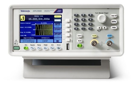

泰克公司日前推出入门级AFG1022任意波形/函数发生器,其拥有同档次仪器最好的性能和功能,可以支持各种应用和教程科目。AFG1022无缝地整合了全新的TekSmartLab无线实验室仪器管理解决方案。

与同等价位的基于示波器的信号发生器或独立AFG相比,AFG1022提供了更好的性能及更高的灵活性。其关键性能指标包括双通道、25MHz带宽及1mVpp ~ 10Vpp输出、14位垂直分辨率和1μHz频率分辨率。它提供了125 MS/s采样率及64 MB内置非易失存储器和USB扩展存储器,可以存储用户自定义波形。
在功能方面,该仪器提供了50种内置标准函数和任意波形,支持连续模式、调制模式、扫描模式和突发模式,几乎涵盖了基础教育实验室中的所有测试要求。6位分辨率的内置200 MHz计数器可以简便精确地执行频率测量、周期测量、脉宽测量和占空比测量
为最大限度地改善教学效果,AFG1022拥有直观的用户界面,包括3.95英寸TFT彩色显示器、快捷键按钮和快速调整设置的旋转旋钮。它外形紧凑,节约了宝贵的工作台空间。
