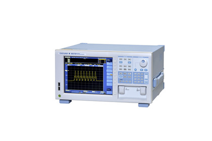

YOKOGAWA Meters&Instruments 正式发布AQ6370D光谱分析仪。该款光谱仪操作简单、维护方便,利用衍射光栅对光谱进行测量,波长范围覆盖600~1700nm,波长分辨率在0.02~2.0nm之间,最小接收灵敏度为-90dBm,并可依靠横河特有技术在0.2秒内完成对100nm 的扫描。
