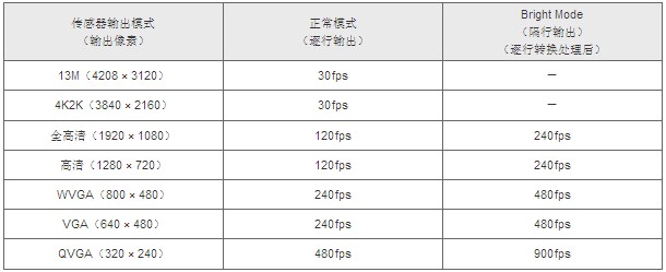

输出帧率(最大)
东芝推出采用高速视频技术的1300万像素CMOS图像传感器

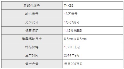

主要规格
