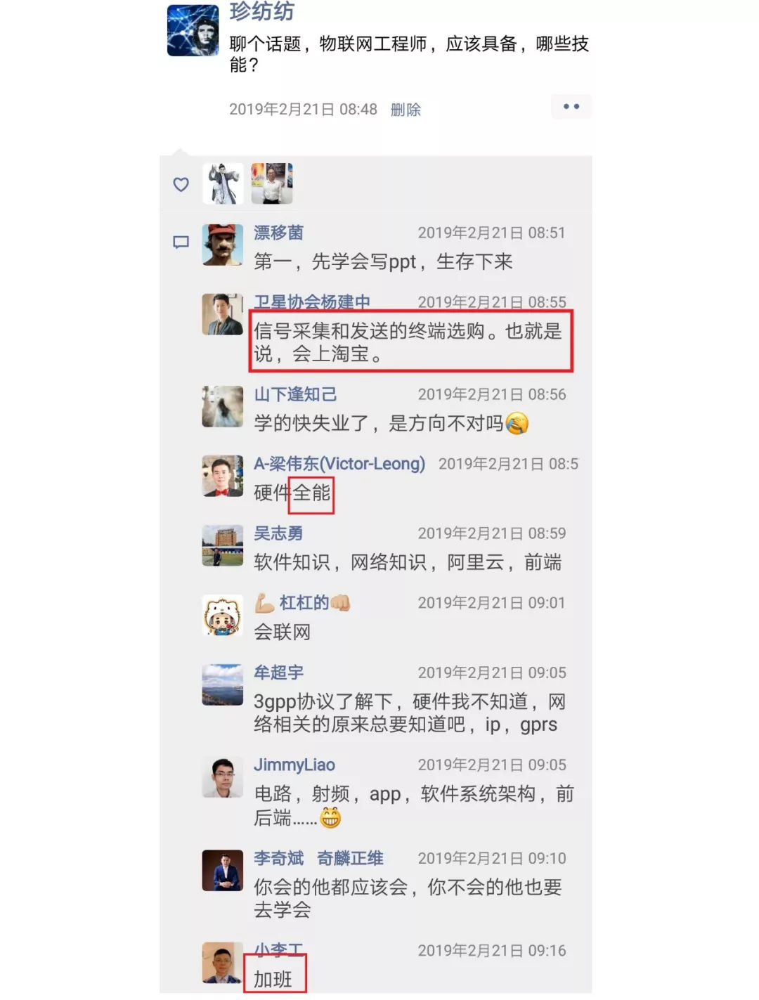

        随着物联网时代的到来,物联网工程师能够实现数据流的打通,知识域的广度,成为了一个重要的评判标准。而不是简单传统的说,我会画个电路板,就可以成为硬件工程师。
        由于大量的模块厂家涌现,让物联网的硬件设计,规避了射频设计。甚至有网友调侃,做物联网硬件的关键技能是“淘宝”。

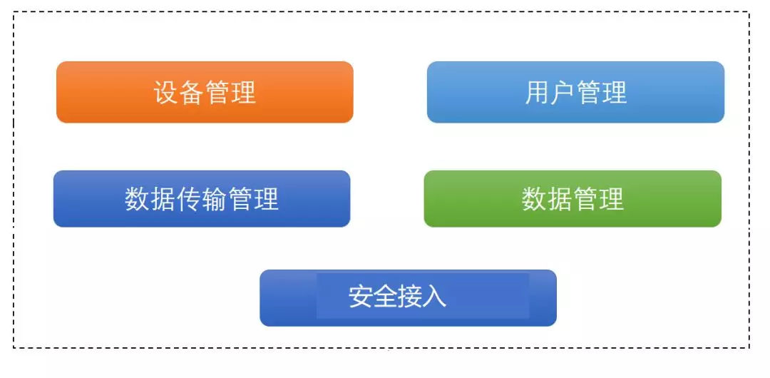

云端服务器功能模块

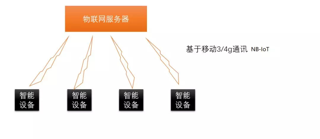

网络结构一:GPRS、NB-IOT、3G、4G等直接接入公网

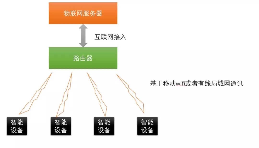

网络结构二、wifi、以太网直接接入局域网,通过路由器接入网络

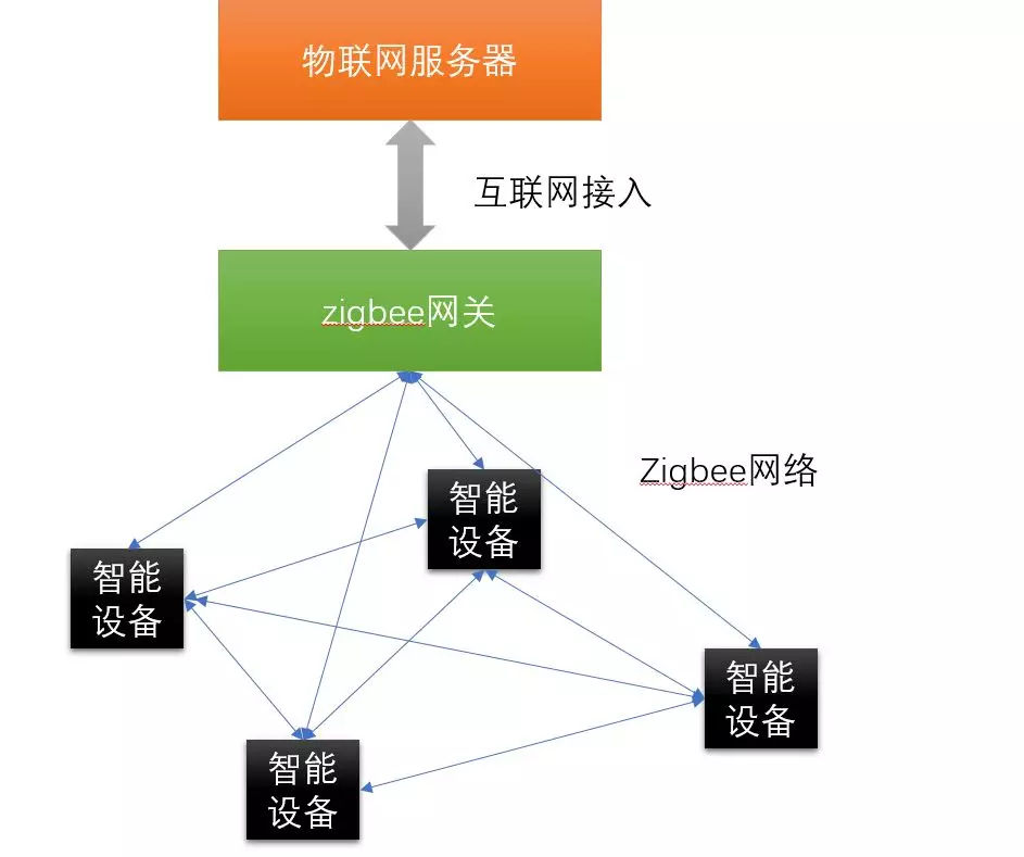

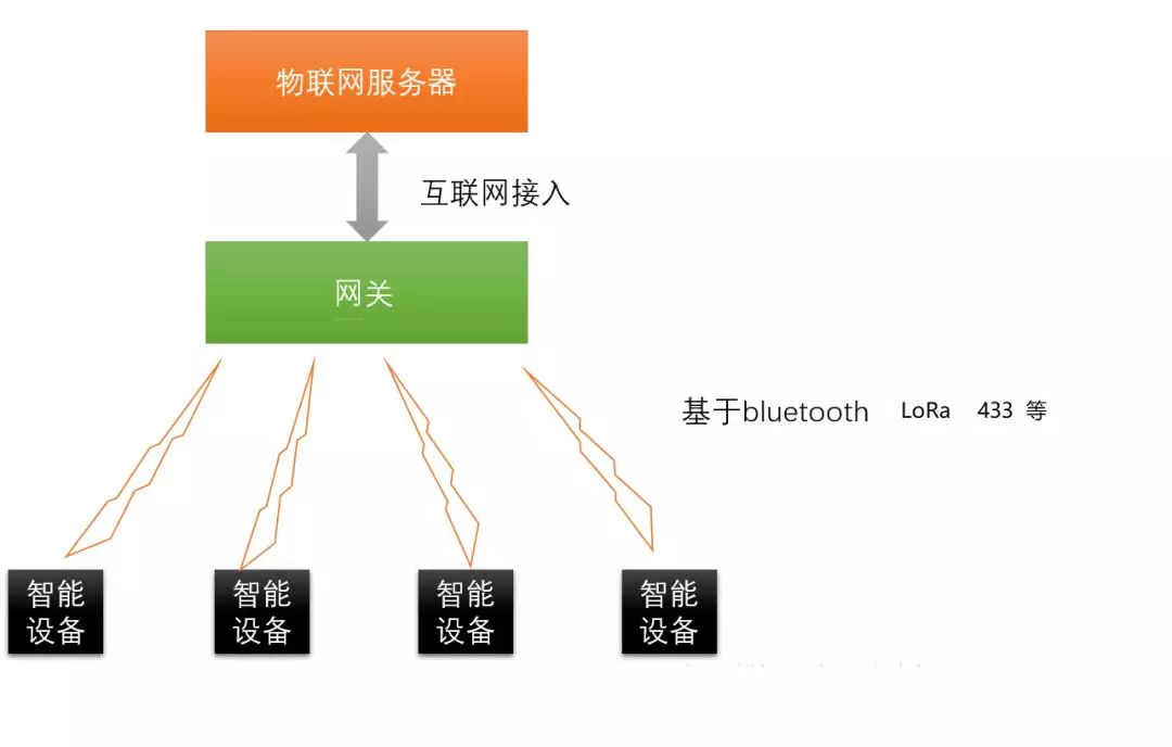

网络结构三、通过网关,把设备数据流汇聚之后再传输接入公网

例如阿里IoT平台,通过构建平台,帮助大家把一些通用功能完成了:
1、安全接入、安全通信;
2、未来业务量上来之后,大并发的扩容问题、数据库优化的问题;
3、数据分析;
4、与大数据、人工智能等云资源对接的问题;
5、设备管理、权限管理、数据管理。

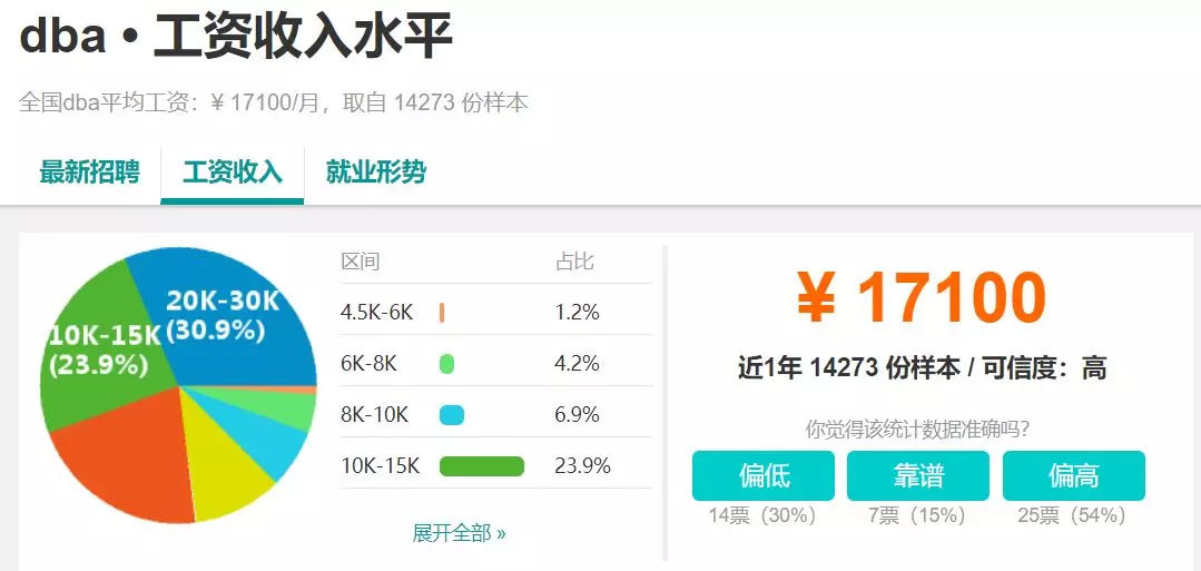

由于通过平台,解决了安全、扩容等问题,大大的解放了生产力。同时,对于中小企业来说,不需要储备很多高端的人才,例如:软件架构师;数据库工程师DBA;大数据工程师。至少在业务的早期和中期的阶段不需要。

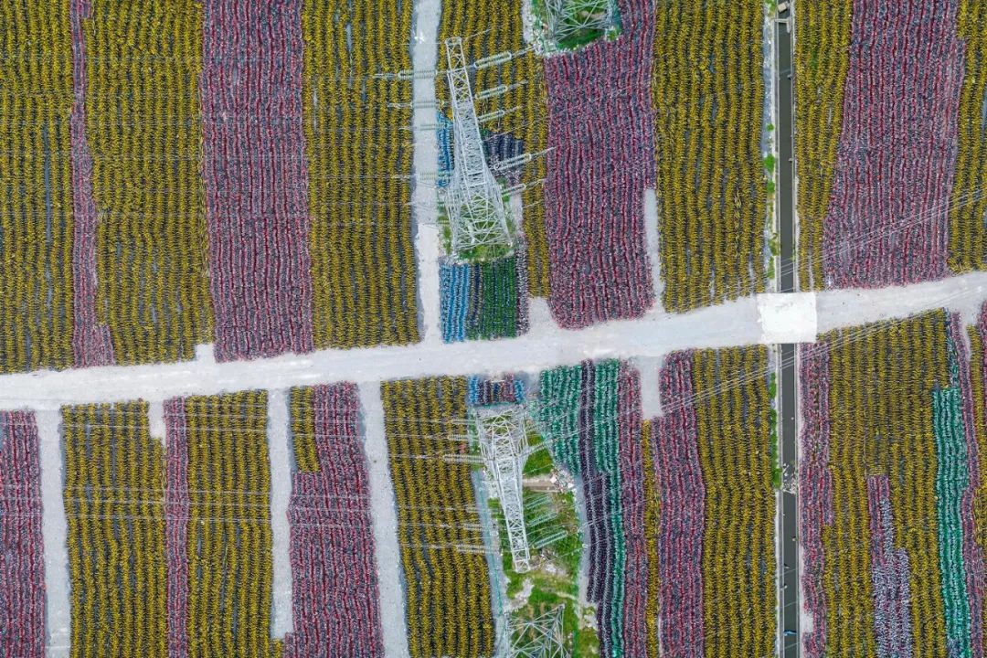

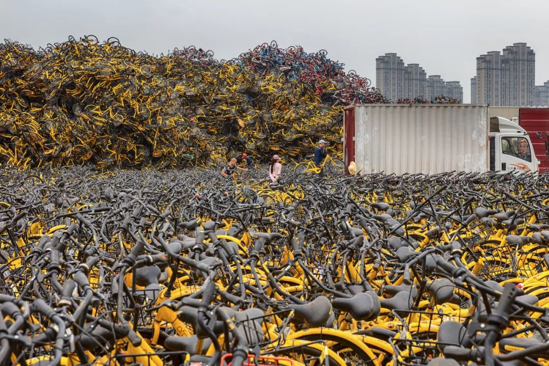

但是有一个物联网产品,其报废数量可能比其他物联网产品的发货量还大。
上海浦东
广州天河
厦门同安
南京江宁

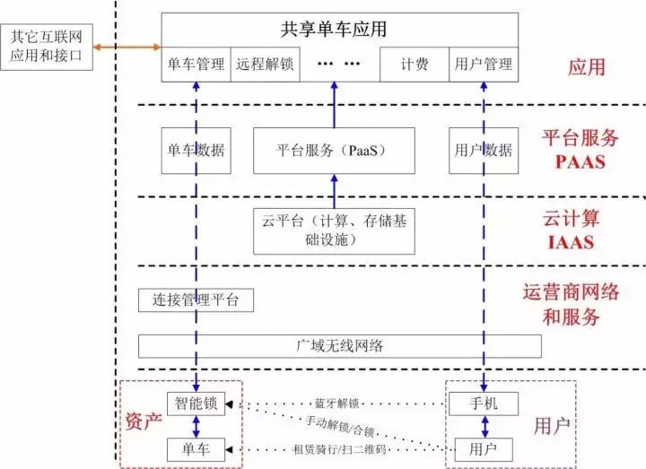

共享单车简直就是物联网的一次完美实践。
由于资本的推动,导致其带来了物联网第一次浪潮,也加速了这个市场的快速毁灭。当然第二波共享助力车在吸取经验教训之后,应该目前来看共享电动助力车实践的还不错。

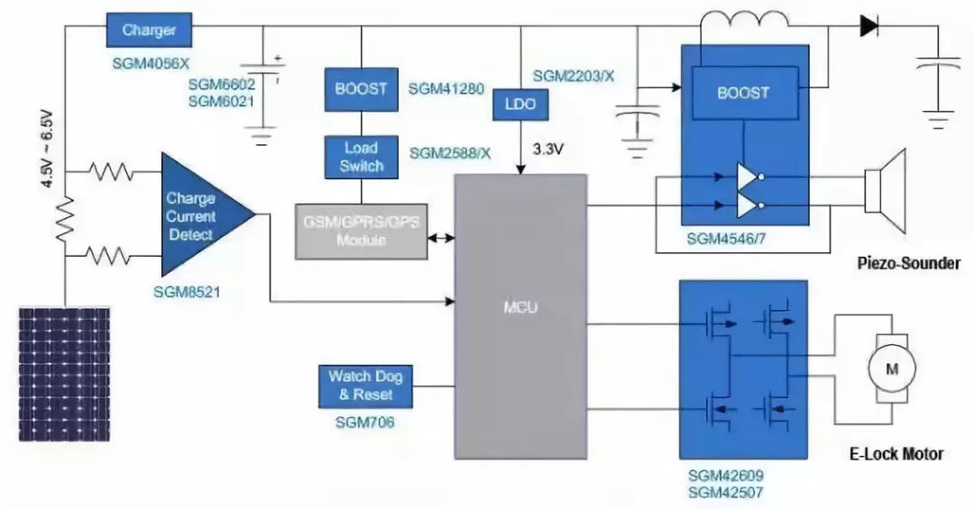

共享单车的硬件设计系统的典型框图,系统的核心是CPU+GSM/GPRS/GPS模块,还包括了如下几个功能模块:
        从系统结构和硬件结构上来看,共享单车是典型的物联网应用。有定位、有电池、有太阳能、有通信、海量接入、平台管理、市场需求量大。

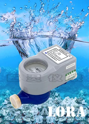

案例2、LoRa的用武之地:智能抄表
基于目前智慧抄表的发展和趋势,自动化远传抄表是LoRa无线远传技术的用武之地,即只部署1个基站抄收整个小区内的LoRa水表,再通过运营商的2G/4G网络,水司/水务公司在办公室就能远程抄收水表数据,全自动远传抄表。或者利用LoRaWAN网关,直接实现接入。
水气电表无线抄表主要是以下3点核心需求:可抄到(传输距离远、穿透力强。)、功耗(使电池长时间待机)、双向交互畅通。
1、可抄到(传输距离远、穿透力强。)
LoRa利用扩频技术在传输距离和穿透力比传统的FSK、GFSK更加优良。小区环境复杂,墙体多,障碍物不可控。所以LoRa迅速替代了传统433通信。
2、功耗:电池容量是一定的,要想省电而保证模块常年的正常运行,降低LoRa的功耗成为智能水表对LoRa技术的又一要求。LoRa呼吸/心跳工作方式,即在休眠一段时间后接收打开搜索唤醒信号,如有唤醒信号则正常收发进行抄表或发现无唤醒信号则进入休眠的工作方式。在整个工作方式里,抄表状态下的功耗是不能够节省的,而呼吸状态只产生休眠和接收功耗,显而易见,控制接收功耗是关键,要做到模块省电最好的办法就是尽量缩短接收时间,然而,如果把LoRa扩频因子调到最高,速率最低,传输相同数据的情况下唤醒时间(接收时间)必将被成倍拉长(SF=7, 18.23Kbps;SF=12, 0.3Kbps; 两相对比可见差异之大),速率太高,距离短,速率太低,太耗电,所以,水表无线抄表中扩频因子的选择,即速率的选择与接收时间必需取得一定意义上的平衡。
3、双向交互:无线水表抄表如果要做成双向交互的LoRa远传抄表系统,无疑只能在功耗、距离上取得平衡,在整个结构中加入中继器,使用LoRa 做成MESH组网设计才能实现,即LoRa MESH,但是LoRa通过协议做成MESH网络看上去很美,但很多问题需要协议解决,冲突机制如何设计,中继与路径选择,唤醒方式等等。
