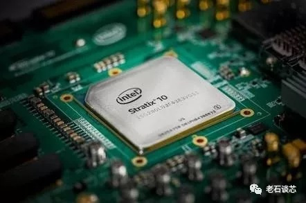

英特尔Stratix 10 FPGA芯片,图片来自英特尔
