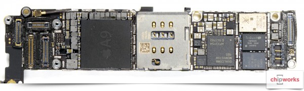

苹果从不过分夸大iPhone的性能,但每次测试的性能结果都让安卓阵营侧目。这次上市的iPhone 6S依然不例外,A9用双核轻松打败了八核。现在,外媒Chipworks送出了A9处理器的初步拆解,得到了几个重要的信息点:1、A9 CPU为双核、GPU为六核;2、iPhone 6S内置2GB RAM,供应商是海力士和东芝;3、A9基于14nm工艺。
现在来说重点的,A9处理器采用了14nm工艺制程(代号APL0898),至少Chipworks拿到的这款是这样的,按照之前的说,该处理器还有16nm工艺制程版本(台积电代工处理器编号为APL1XXX,三星则是APL0X98/5X98)。
