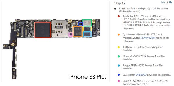

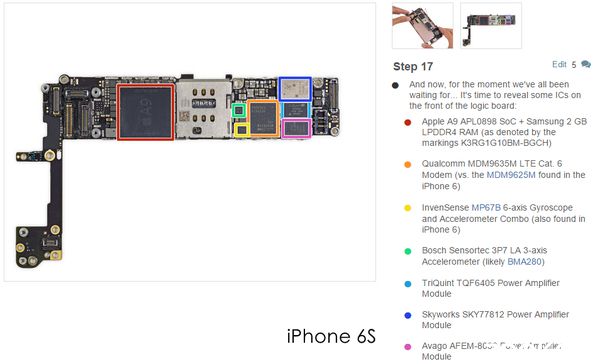

为了深度剖析新 iPhone 的内部配置,在 iPhone 6s 系列上市后的数天内它们就已经被拆解完毕了,内部的一些硬件细节也被公诸于世,除了电池、内存等已经确认外,现在还发现 A9 处理器竟然有两个不同的版本。
在 iFixit 的拆解示意图中可以清楚的看到,iPhone 6s 的 A9 处理器型号为“APL0898”,而 iPhone 6s Plus 的则为“APL1022”。处理器型号不同所使用的内存也不同,APL0898 搭配的是三星提供的 LPDDR4 2GB RAM,APL1022 则是海力士提供的 LPDDR4 2GB RAM。
可见,同一批次的 iPhone 6s 的确是存在使用不同型号 A9 处理器的情况,具体是因 iPhone 6s 和 iPhone 6s Plus 而异,还是相同手机型号中也会如此目前还不得而知。
进一步查证后获悉,APL0898 和 APL1022 均采用了 FinFET 工艺,但前者为三星 14nm FinFET,后者为台积电 16nm FinFET。理论上来说,工艺制程越小会拥有更强悍的性能和更佳的功耗控制。
话虽如此,但普通用户在实际使用中不大可能察觉得到明显的性能差异,不过功耗和其它方面就难说了。苹果为何要使用两种型号的 A9 处理器令人不解。
▲ iPhone 6s 主板
▲ iPhone 6s Plus 主板
