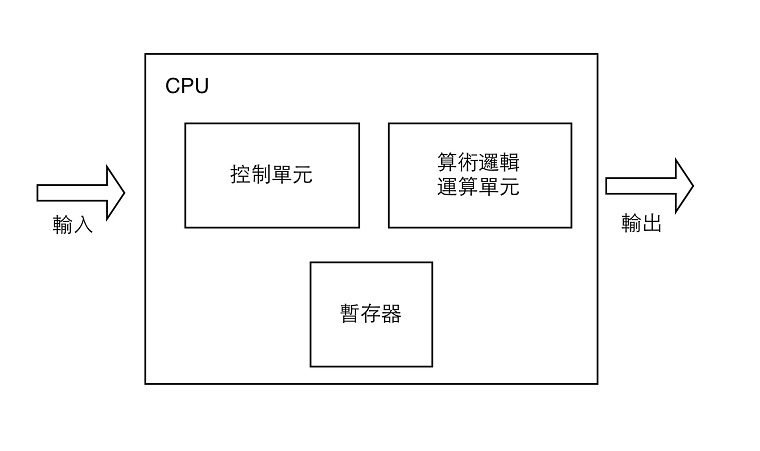

CPU 主要会分成三个部分,分别为“控制单元”、“算数逻辑运算单元”与“暂存器”。控制元件会依据程序的指令,控制算术逻辑运算单元以及暂存器的运作。算术逻辑运算单元则负责进行四则运算,以及布林逻辑运算。暂存器会储存等待运算以及运算完的资料,此外还包含控制元件要接续执行的指令。下图为 CPU 内部的简图。
