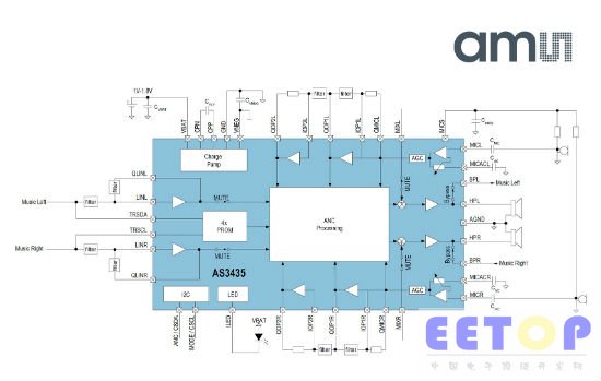

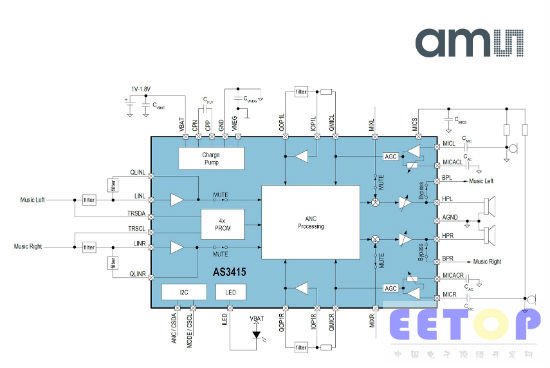

奥地利微电子公司今日宣布推出AS3435及AS3415主动降噪扬声器驱动芯片,为新一代零噪音立体声耳机的发展铺平了道路。
AS3435和AS3415也是行业内首款具有集成旁路开关的主动降噪IC,为耳机生产商开展更时尚、便宜的耳机设计带来更多自由发挥的空间。
奥地利微电子推出全球首款降噪扬声器驱动芯片 实现零噪音听觉体验
AS3435主要用于反馈系统,而AS3415则主要用于前馈系统。它们都是奥地利微电子公司模拟主动降噪IC 系列中的最新产品。这两颗芯片是首款高频降噪扬声器驱动器,包含最新的本底噪声为900nV的超低噪声放大器,当与低噪声麦克风一起使用时,能够抵消高频噪声。
这两款芯片具有35mW 的立体声输出功率,32Ω负载下0.1%的总谐波失真加噪声以及大于110dB的信噪比这两项出色的音频特性。这意味着,高保真音响设备生厂商可用AS3435及AS3415来替换现有的主动降噪解决方案,使用户获得更好的听觉体验。
奥地利微电子的新款主动降噪IC 也提升了耳机外罩的结构设计。传统的主动降噪耳机使用机械开关来启动旁路模式。当耳机的电池全部耗尽时,用户若想继续通过音频输入收听音乐,就必须舍弃主动降噪功能。耳机外罩和电路板的设计都得考虑容纳该机械开关的需求。
AS3435 和 AS3415使用集成的旁路开关,从3.5毫米的音频插孔中输出的音乐信号可以通过主动降噪芯片组而无需任何电源连接。因为没有外部开关,该功能可以有效地减少物料成本并缩小电路板尺寸,而且设计师在设计耳机外罩时也无需再考虑机械开关的需求。
同时,这两款模拟方案的降噪芯片,与同等数字解决方案相比,耗电量通常低两到三倍。降噪模式下,1.5V电压运行时典型功耗仅10mW。一节七号电池可支持设备运行100小时以上。
奥地利微电子在推出AS3435 和 AS3415主动降噪IC的同时,也发布了改进的设计工具,使滤波网络开发更快速、更简单,满足耳机设计中针对声波特点降噪的需求。
奥地利微电子的设计工具基于Windows系统,图形界面简洁易懂,能在用户屏幕上展示整个信号链,并提供一个SPICE模块用于仿真滤波器架构的运行。
此外,AS3435 和 AS3415新增了低音提升均衡能力,无需离散信号处理IC就能实现声音均衡功能。
奥地利微电子主动降噪产品部市场经理Oliver Jones表示:“根据主动降噪耳机行业领先生产商的需求,我们将这些新的功能融合在一起。AS3435 和 AS3415将会帮助耳机OEM制造商在今后的设计中将耳机的音频质量提升到新的高度。”
