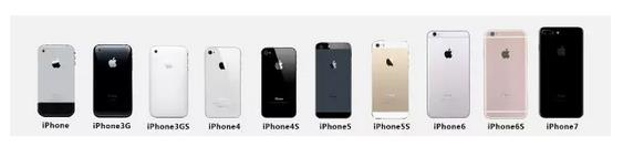

iPhone一向以其简洁的外观、轮廓和精湛的加工工艺,风格独树一帜,一眼便识。从第一代iPhone到最新的iPhone 7/7 Plus,十年光景,iPhone每一代都给大家带来不同的惊喜,虽然之间遭遇到天线门、弯曲门、掉漆门,每次都能轻松应对,坦然处之。
可以说,苹果在很多产品设计上,都存在视觉、手感上与工艺技术的妥协。iPhone十年更迭,从外观工艺看其天线设计变迁,或许我们可能学到更多。

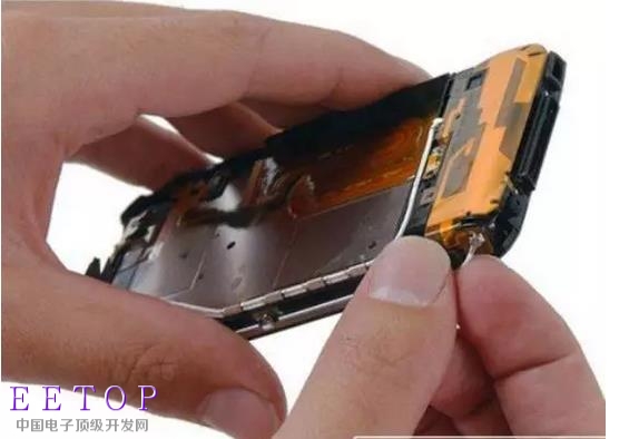

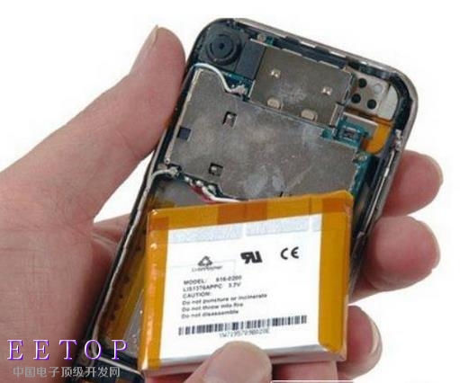

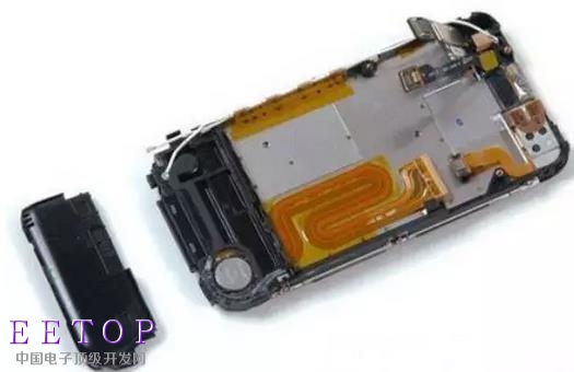

拆开看iPhone 内部天线结构
iPhone十年 外观//工艺/天线都有哪些变化?
拿开电池,可以看到两根连接到逻辑板(逻辑板也叫屏驱动板,中心控制板,TCON板。液晶屏不能直接识别主板的输出信号,主板的信号要经过逻辑板的处理再传输到液晶屏上)的天线接线。
拔掉连接到左边基座接口的天线连接线

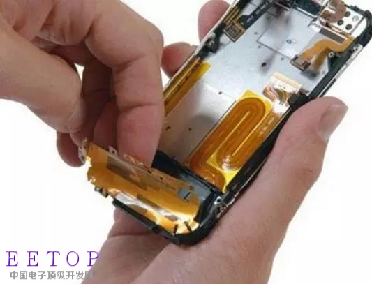

只能看到天线形式采用FPC 支架
移开天线支架

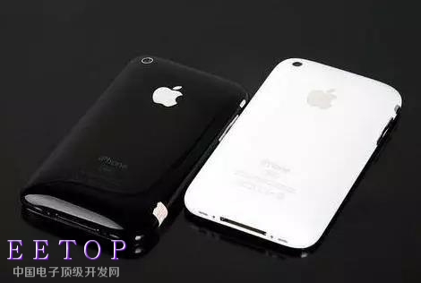

iPhone 3G、iPhone 3GS多了对 3G 网络的支持,为确保无线信号稳定传输,两者也都采用了塑料外壳。
iPhone 3G(黑) iPhone 3GS(白)

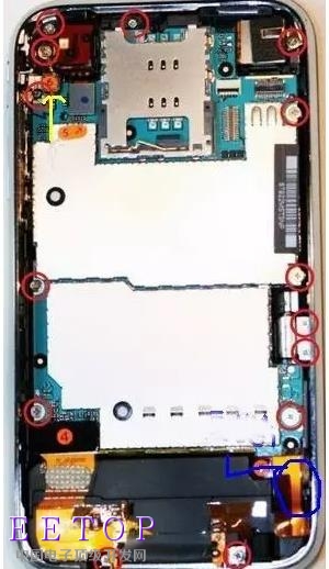

查看iPhone 3GS内部结构图发现,采用FPC设计的天线依靠铜箔辐射信号,其优点是设计上相对简单,生产成本较低,缺点是易收到五金件及装配精度影响,且iPhone 3GS的天线连接出现过不牢固的状况。
iPhone 3GS

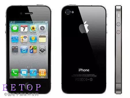

二、iPhone 4、iPhone 4S
iPhone 4外壳由三个基本部分组成:两块光滑的高强度玻璃、一圈环绕周边的不锈钢带。同样的iPhone 4S外观工艺延续了iPhone 4的风格。
iPhone 4前后玻璃面板、金属边框

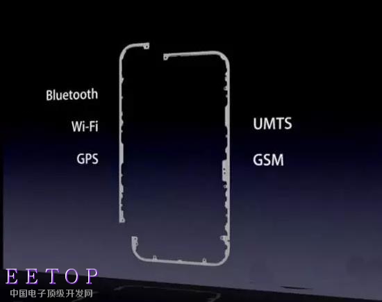

iPhone 4金属边框采用了CNC不锈钢工艺,左侧和顶部的两条缝隙将其分为两段。该边框不仅起到了机身框架的作用,同时还是手机的无线天线。两段中的左半部分起到了WiFi、蓝牙和GPS天线的作用,右半段则是UMTS/GSM手机网络天线。
iPhone4金属边框结构
新的天线设计形式是iPhone 4一大创新亮点。为提高灵敏度,工程师将天线位置从前机型的内部放到了机壳侧面(金属边框)。不过,天线工程师都为之乍舌。这款号称“改变一切”的全新 iPhone 4 被爆存在最基本的通信缺陷——“天线门”。

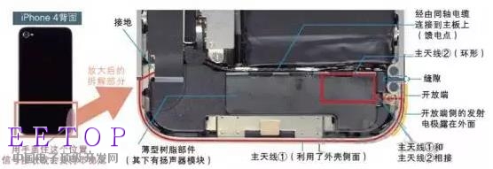

主天线的构造(图片来自《日经电子》)

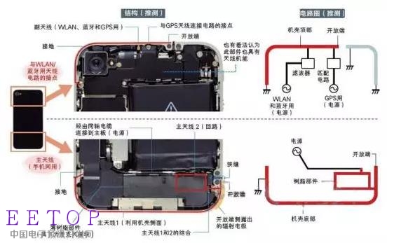

主天线位于机身下方,由两根天线构成。分别是①利用了外壳侧面的天线,以及②在扬声器模块上面的薄型树脂部件上进行布线的天线。
但这一创新设计却产生了意想不到的副作用:因用户握持手机的方式,而发生了接收不稳定的现象。这一“问题”很可能源于天线结构:接触易导致接收不稳定的手机左下方的狭缝附近,以及开盖端侧露出的辐射电极,是两个天线的结合点(下图)。
图为iPhone 4的主、副天线的构造及电路图,且iPhone 4的部分机壳用作天线(图片来自《日经电子》)
而子天线(WLAN、蓝牙、GPS用)似用作机壳上端一侧的辐射电极(上图)。机壳最上方的辐射电极狭缝两侧的辐射电极侧的侧面部只配备了电源按钮,另一端则为耳机插孔、音量控制等。电源按钮与耳机插孔与音量控制按钮不同,在通信时不会用到。因此,似乎将天线与按钮类的位置皆作了调整,以便不影响通信功能。

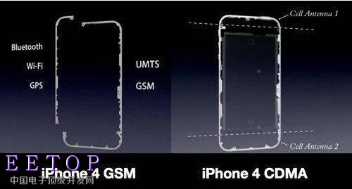

最终解决办法:苹果在后来推出的CDMA版本iPhone 4以及升级版4S,将金属边框多分了一段,解决此问题。

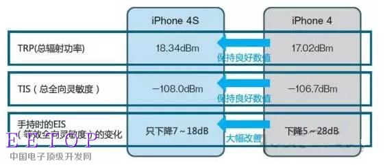

与iPhone 4相比,iPhone 4S是如何改善接收灵敏度的呢。在分析过程中,工程师发现CDMA2000方式的iPhone 4S追加了接收分集功能。
通过测试iPhone 4S的TRP(总辐射功率)及TIS(总全向灵敏度),看其信号的改进情况如何,在手机旋转的状态下检测了其三维接收灵敏度。红色部分越明显,接收灵敏度就越出色。
无线特性良好(图片来自《日经电子》)
根据对iPhone 4S的信号接收灵敏度进行检测,可总结出,iPhone 4S拥有出色的无线特性,手持时信号接收灵敏度变差的情况得到了大幅改善。另外,CDMA2000版iPhone 4S还导入了手持时可减轻接收灵敏度劣化的新技术。
iPhone4、iPhone4s辐射功率、灵敏度测试数据对比
iPhone 4S拥有出色的无线特性,手持时的接收灵敏度下降程度控制在7~18dB。
测试数据表明,iPhone 4S信号问题已得到很好的解决。接下来,我们将由外而内进一步了解iPhone 4S解决信号问题的设计变更。

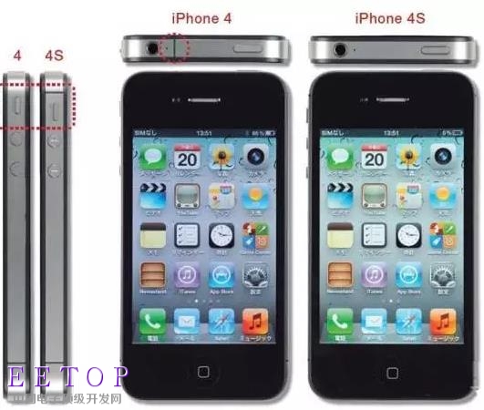

iPhone 4/iPhone 4S 黑缝与静音键的位置
iPhone 4的构造在用手堵住机身左侧面的黑色缝隙部分时,供电点与接地就会短路。而iPhone 4S在强化接地的同时,局部变更了内部构造,由此解决了接收灵敏度下降的问题。
比如,iPhone 4S在天线旁的扬声器模块上追加了板簧。这估计是为了确保与接地部分接触,由此减小电位差。另外,估计还实施了优化天线阻抗,使其不易受到手部影响的改进。

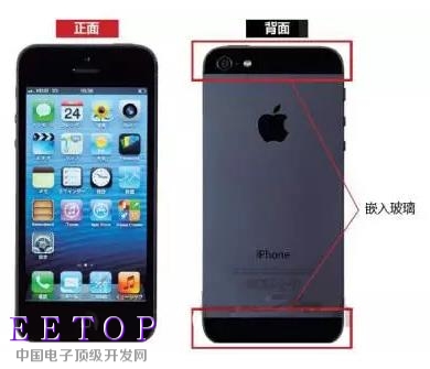

3G/3GS后盖就是个大塑料,天线不在外壳上,4/4s用的是侧边外框做天线。为确保信号稳定,iPhone 5金属后背采用三段式设计,上下两部分是陶瓷玻璃,这也是为防止金属屏蔽电磁波,外观设计必须做出的妥协。
iPhone 5的正反面

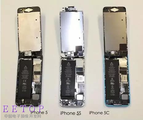

iPhone 5、iPhone 5S 、iPhone 5c拆解对比
移开显示屏后,三者内部的布局基本差异不大。
排列方式基本相同,一边是电池,一边是主板

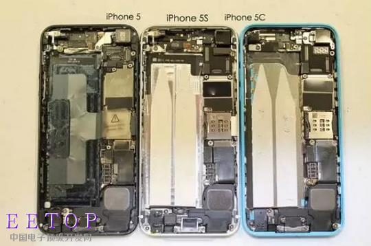

移除电池后,可看出三者的区别,iPhone 5与iPhone 5C几乎没有任何改变。
5S、5C天线设计分析

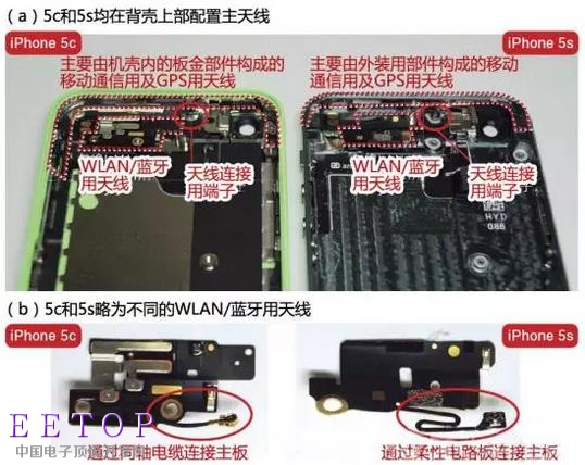

技术人员通过对iPhone 5s和iPhone 5c拆解分析,移动通信、无线LAN/蓝牙和GPS用三种天线集成在机身上部,移动通信用的子天线位于机身下部。
5c和5s的天线基本配置未变(图片来自《日经电子》)
iPhone 5s同样采用了把部分外装的金属部件用作天线的构造,而采用树脂外壳的iPhone 5c在内部配备了发挥同样作用的板金部件(a)。5s和5c的无线LAN/蓝牙用天线略微不同(b)。
移动通信用主天线与GPS天线通过设置在基板最上部正反两面的端子连接。iPhone 5s把机壳的金属框架用作天线,iPhone 5c用机壳内部配置的板金部件实现了同样的功能。 无线LAN/蓝牙天线与主板突出部的连接器连接。在这个连接中,iPhone 5s利用基于柔性基板(FPC)的天线模块一体型线缆,而iPhone 5c利用比较便宜的同轴线缆,相同功能的模块有微妙的差异。“性能上应该几乎没有差异。只是天线模块的供货企业不同而已”(《日经电子》RF技术人员)。

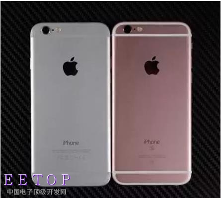

iPhone 6s/6s Plus外观与iPhone 6/6 Plus采用相同的设计,同样圆润机、不变的三段式设计、白带(注塑条)不变。对于iPhone 6s/6s Plus一体化的后背金属外壳对电磁波信号屏蔽的问题,工程师只能把天线导出来,这似乎是借鉴了iPhone 5三段式设计。
iPhone 6、iPhone 6S背部对比

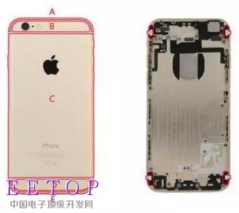

我们来看看GeekBar的拆解。看似一体的的金属后壳,使用塑料填充,其实是被切分成A/BCD/E三段,A、E分别为上部分天线和下半部分天线,中间BCD部分是相互导通的,充当天线接地部分。
遭到吐槽的背面分割设计

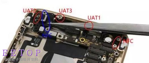

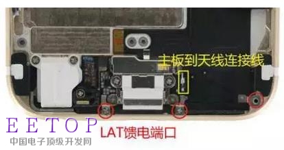

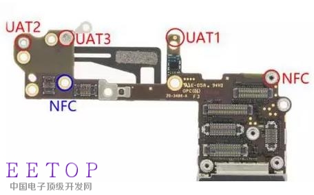

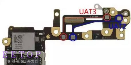

iPhone 6上半部分天线涉及到Cellular副天线、双频WLAN、蓝牙、GPS、NFC等功能。
iPhone 6主板上半部分天线馈电端口(正面)
iPhone 6上半部分天线馈电端口(正面)

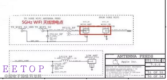

上部天线包括UAT1、UAT2、UAT3各1个馈电端口和NFC的2个端口。
UAT1为天线Tunning端口,影响UAT3;
UAT2为WLAN 5GHz频段天线;
UAT3功能较多,包括WLAN 2.4GHz、蓝牙、GPS、Cellular副天线。
iPhone 6原理图5GHz Wi-Fi天线馈电端口(图片来自GeekBar)

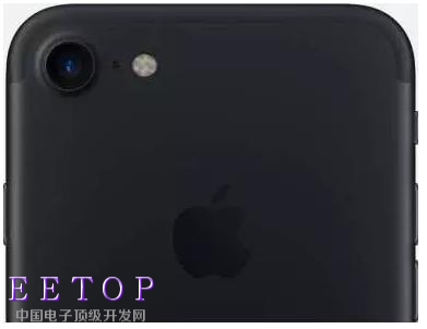

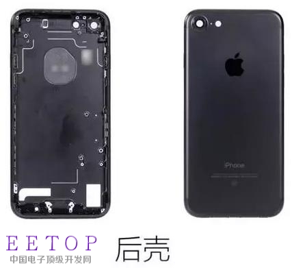

五、iPhone 7、iPhone 7 Plus

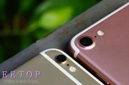

iPhone 7、iPhone 7 Plus采用了全新的工艺,更加简洁的设计,经过3D打磨,手感更加舒适。整个机身圆润无缝一体成型,同时外壳为坚固的7000系列铝金属打造。从后背外观上来看,iPhone 7/7Plus不再是三段式设计,只保留了顶部和底部的白带,视觉割裂感再也无那么明显。
iPhone 6s、iPhone 7
天线白带也改到上下边缘,双条改为单条,但看起来更粗。

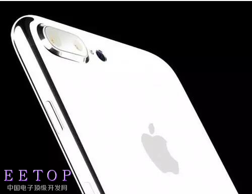

亮黑版的 iPhone 7、iPhone 7 Plus,你很难看清塑料天线条,除了塑料本身的颜色与金属阳极(电泳上色)之后相近的原因,还因这两种材质有着近乎相同的光泽度,这是塑料打磨水平的一种体现。
iPhone 7亮黑版

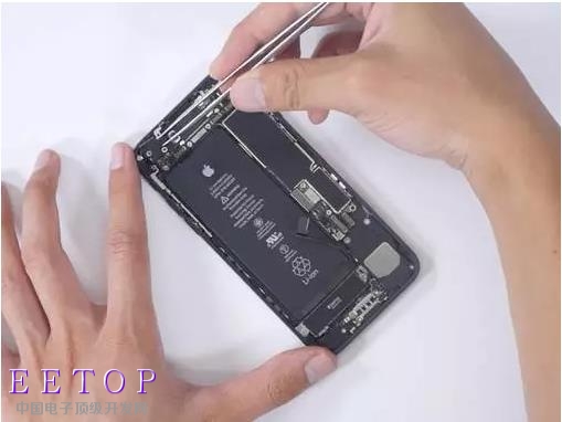

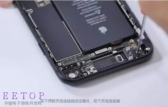

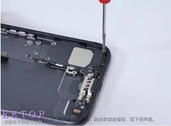

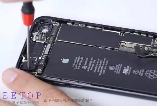

通过GeekBar对iPhone7(2G 128G TLC)拆解分析,看看其天线部分。

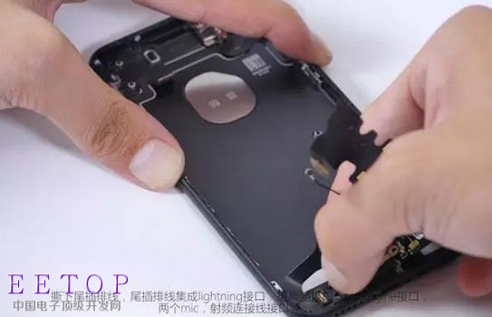

拆下天线连接器

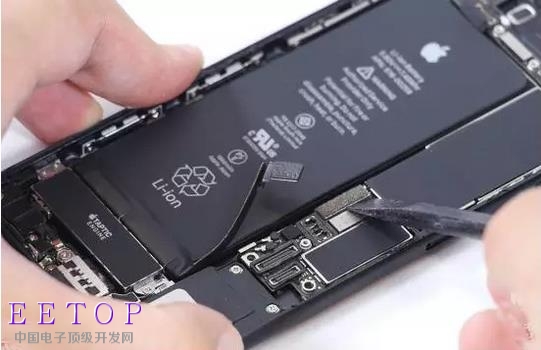

尾插排线挑开,注意下放的两个天线连接线也要断开

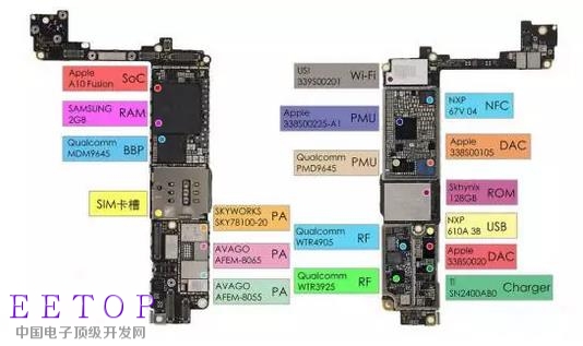

iPhone 7主板单元
图片来自GeekBar
最上边的是Wi-Fi芯片,iPhone 7的Wi-Fi芯片是一个异形的Wi-Fi芯片,支持801.1a/b/g/n/ac。它下面正方形的NXP NFC芯片,用于Apple Pay支付。再接着的是手机的电源管理芯片,负责给整个iPhone电路供电。
主板下半部分有TI定制的USB控制芯片和充电芯片,还有显示芯片。另一半是射频电路,基带供电芯片和调制解调器,天线开关,滤波器等,负责手机的射频部分。
