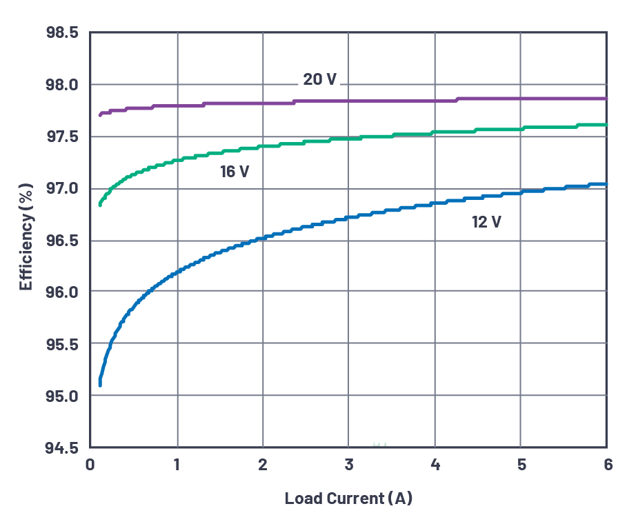

的蓄电池供电轨电压下降。图1为由低引脚数控制器LTC7804、底部FET Q1、顶部FET Q2、导块L1和输入/输出滤波器组成的升压变换器原理图。该原理图采用的元件数量比较少,但可以将12 V供电轨升压至24 V,并提供6 A的输出电流。在低输入电压下降低输出电流,以确保输入电流低于17.5 A。
在该解决方案中,MODE引脚连接至GND,调用Burst Mode®操作,从而在轻负载条件下保持高效率。PLLIN/SPREAD引脚连接至INTV
CC
,将开关频率设置为SSFM操作,从而可以轻松地满足已公布的EMI标准要求。该设计已经使用了专用的电流检测电阻进行了
测试
,但也可以选择使用DCR检测电阻,而不是电流检测电阻。该解决方案的效率如图2所示。

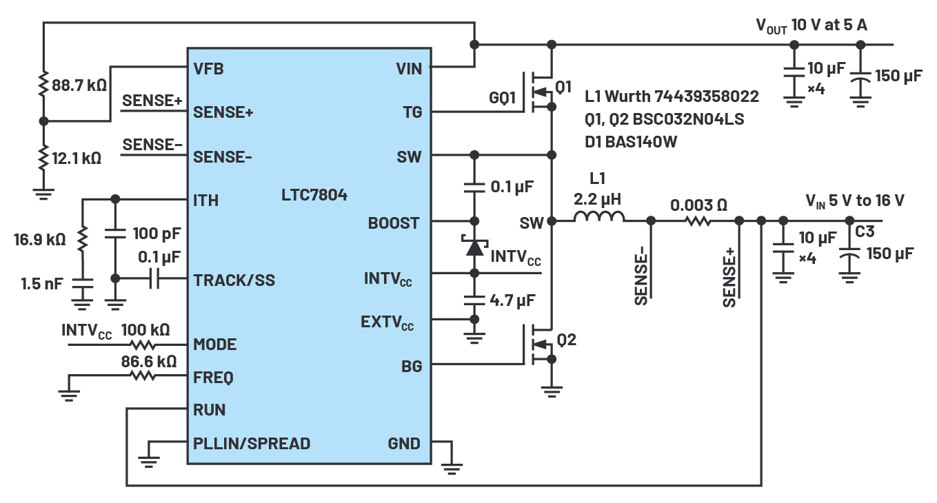

图3所示为升压解决方案的完整原理图。它类似于图1所示解决方案,但控制信号的连接稍有不同。MODE引脚通过100 kΩ电阻连接至INTV
CC
,以便选择脉冲跳频操作。该应用不支持升压模式操作,因为要实现直通操作,必须使能顶部MOSFET栅极充电泵(在升压模式操作中被禁用)。PLLIN/SPREAD引脚连接至GND,以禁用SSFM功能,因为某些音频系统的
电源
必须在固定频率下运行,这一点非常重要。如果知道真正问题在于频率,则建议通过PLLIN/SPREAD引脚同步至外部时钟;或者,将MODE引脚直接连接至INTV
CC
,以便在FREQ引脚的设定操作频率下选择强制连续导通模式。
图3.升压变换器可在直通模式下操作(在5 A条件下,V
IN
为5 V至16 V,V
OUT
为10 V)。

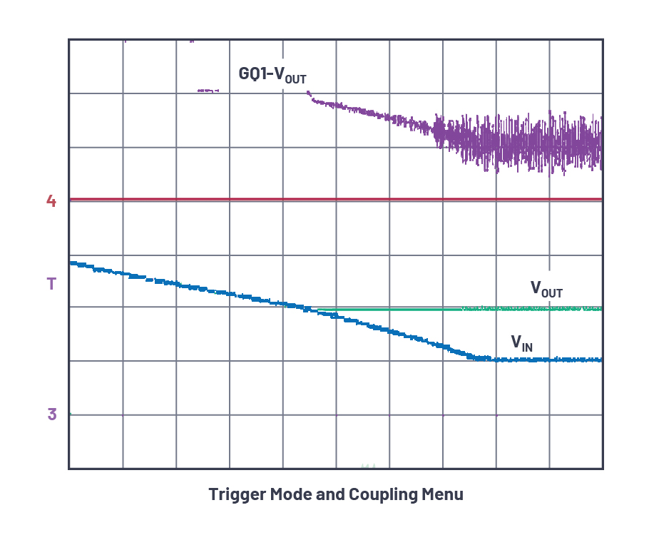

图4显示了该解决方案在工作波形下的工作原理。在
测试
中,输入电压从14 V开始,高于预先设定的变换器输出电压10 V。上管MOSFET Q1的栅极为高,Q1为开启状态(完全增强)。LTC7804内置充电泵可将变换器无限期地保持在该状态之下。在直通模式下,不存在开关操作,且14 V输入电压直接转向输出。只要输入电压高于或等于所需的输出电压,就会使能直通模式,如波形图中所示。即使输入电压降至5V,输出电压也能保持在10 V。一旦输入电压降至预设值以下,开关操作就会开始,以便将输出电压准确保持在该电平。GQ1-V
OUT
波形是Q1栅极(GQ1节点)上相对于Q1源极(V
OUT
)的差分电压。
图
4.V
IN
> V
OUT
时的直通操作。
