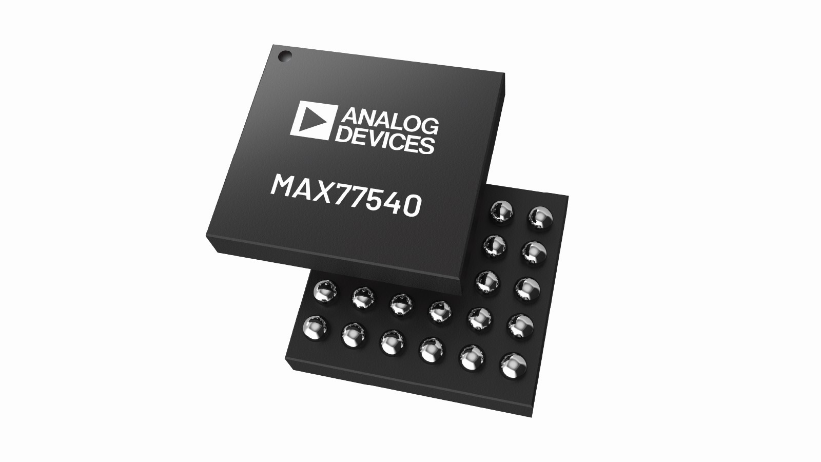

中国,北京 – 2022年2月8日 – Analog Devices, Inc. (ADI) 日前推出MAX77540降压型buck转换器,该器件为多节电池供电的应用提供单级电源转换方案,例如:增强现实/虚拟现实(ARVR)耳机、地面移动无线通信(LMR)设备、数字单反(DSLR)相机等。具有较高功率密度的MAX77540降压型转换器具有94%峰值效率,采用晶圆级封装,比传统方形扁平无引脚封装的尺寸减小61%。
多节电池供电产品要求较长的电池寿命和尽可能小的方案尺寸,此类产品通常需要两级电源转换。传统方案大多效率低下,直接影响了系统的电池寿命,例如,利用一级转换器将电池电压降压至5V或更低,然后再利用一级降压器进一步转换至系统供电电压。由于这种架构需要一个额外的转换器,而这个转换器通常需要外部电感,导致方案尺寸过大、成本过高。
利用MAX77540,设计工程师能够非常容易地搭建出两路3A或单路6A输出的电源转换器。默认上电配置仅需要两个外部电阻设置,并允许通过I2C接口作进一步调节,为用户提供高级电源管理方案。外部频率同步和扩频调制功能有助于大幅降低电源转换器的电磁干扰(EMI),用于支持数据检测、数据处理等噪声敏感应用。
MAX77540 buck转换器关键特性:
  • 4V至16V宽压输入范围,3A双相开关控制器,单级转换即可实现USB-C电压或2S、3S多节电池电压至处理器核电压的转换。
  • 晶圆级封装比传统方形扁平无引脚封装的尺寸减小61% (方案尺寸缩小2.5倍),适合空间受限应用。
  • 7.4V至3.3V转换条件下,峰值效率高达94% ,有效延长电池寿命。
