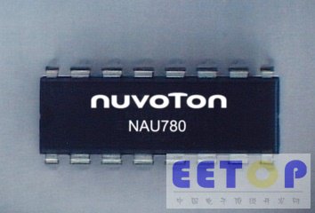

新唐科技股份有限公司推出首颗高精度的模拟转数字转换器(ADC)系列新产品-NAU780X。NAU780X是一种高性能、低成本、低功耗的24位Σ-Δ ADC ,专为称重仪、工业过程控制、应变计、数据采集、可携式仪表和流体/气体分析仪使用。它提供了卓越的灵活性、性能和优化的功耗,同时提供开发和测试工具,可加速产品上市时间。此外,芯片内的稳压电源(LDO) 和少量外部元器件可大幅降低材料成本和PCB的复杂性。
NAU780X是一个精密低功耗24位ADC,芯片内附有低噪音可编程增益放大器(PGA )、晶体振荡器和高达23位ENOB的精密24位Σ-Δ ADC 。 NAU780X提供一个完整的前端解决方案,例如在电子磅秤、应变计以及许多其它高解析、低取样率的应用领域。
NAU780X拥有许多内建特色,在应用上可减少外部元器件并提高效能,包括低压差线性稳压器和高精度振荡器。此外,该组件提供了一个标准的2-wire接口,兼容I2C协议, 与主机处理器接口简单连接。
NAU780X 预留校正暂存器并实现硬件算法,可减少软体的运算时间。
根据不同的应用,可编程增益放大器( PGA ) 之增益可根据不同应用选择1 ~ 128的放大倍数。此模拟/数字转换是由Σ-Δ modulator及可编程FIR滤波器执行,提供同步50Hz和60Hz陷波滤波器有效地提高抗干扰性。
NAU780X配有多元的开发平台及简单的用户界面开发工具, 使得设计师能够有效地应用、 测试和开发,缩短产品上市时间。
为了满足不同客户的需求,NAU7801(8-pin)可提供最低成本解决方案,NAU7802 (16-pin)方案可保持低成本并且提供最精确的解决方案。
