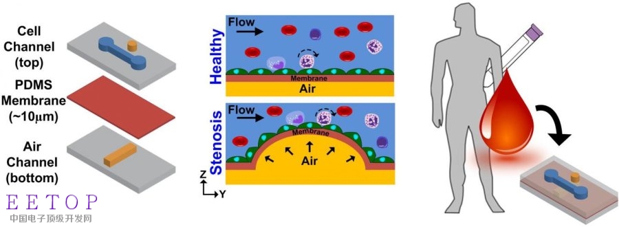

这个仅方寸之间的芯片拥有两个堆叠的腔室,透过软性聚合物膜隔开,以模拟导致心脏病发作的情况。底部腔室包含压缩空气,顶部腔室包含血液(或血样测试流体)。为了准确地建模一颗真实的心脏,研究人员从冠状静脉培养内皮细胞(endothelial cells),使其充满流体填充室。该系统透过将空气泵送到软性充气室中来操作,从而推动薄膜以模拟阻塞动脉中受限制的血流。
20170103_heart_NT01P1
芯片上建模动脉粥状硬化,并评估血管的狭窄和血液的健康状况,以预防心脏病发作(来源:Han Wei Hou)
