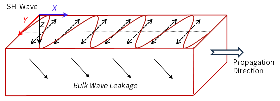

1)Normal-SAW工作在SH Wave(Shear Horizon,水平剪切)模式,又被称为Leaky Wave(漏波)模式。
Normal-SAW沿着衬底向前传播时,有两个明显的特征:a. 表面的振动类似于蛇蜿蜒前行时的左右扭动。单独看每个质点的振动方向(Y轴)与衬底表面平行且与波的传播方向(X轴)垂直,质点的轨迹呈现为垂直于传播方向的左右晃动;
图2  Normal-SAW 工作的波模式: SH Wave (水平剪切波),又称Leaky Wave (漏波)
b. Normal-SAW传播的过程中,因为SH Wave的波速高于剪切(SV)体波的波速,所以会不断地向衬底一侧辐射体波,造成声学能量的损失,而产生持续衰减[2]。这也是它为什么被称为 Leaky Wave 的核心原因。
事实上,Normal-SAW 滤波器采用的钽酸锂(LiTaO₃,简称LT),常用的切割方向选择 42° YX 切型就是为了最小化 Leaky Wave 的损失[2]。然而,即便使用了 42° LT,因为底层物理原理的限制,也依然存在可观的能量泄露。这就是 Normal-SAW 滤波器性能不佳的主要原因。

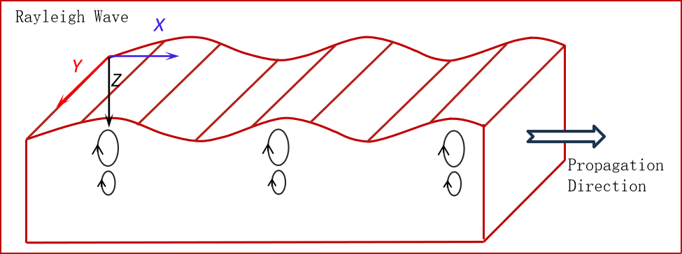

2) TC-SAW 工作在Rayleigh Wave(瑞利波)模式,又被称为Nonleaky Wave(非漏波)模式。当 TC-SAW 沿着压电衬底向前传播时,它的特征与 Normal-SAW 截然不同:
a. 表面振动如同海浪的上下起伏,质点振动的主分量垂直于衬底表面(Z 轴),次分量平行于波的传播方向(X 轴),质点的轨迹呈现为一连串逆传播方向的椭圆形;
图3  TC-SAW 工作的波模式:Rayleigh Wave
b.在垂直方向上,瑞利波的振幅随着衬底深度的增加而急剧下降,遵循指数衰减规律,它的能量绝大多数集中在衬底表面一倍波长的深度内。相比之下,瑞利波的波速低于所有类型的体波,在传播时没有向衬底辐射的体波泄露,损耗极低[2]。所以TC-SAW有时也被称为Nonleaky Wave。
因为以上这些特点,瑞利波成为地震学中最受关注的波(衰减极低,传播距离远,破坏力高)。而在滤波器领域,瑞利波的这些特点,则为它带来了极大的优势——高Q值。

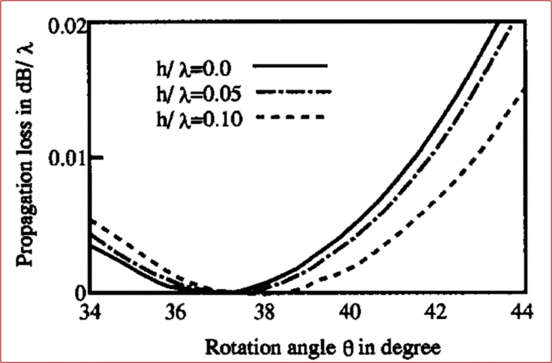

Leaky的多少与压电材料以及衬底的切角密切相关。Normal-SAW工作在SH波模式,为Leaky Wave。图5是Normal-SAW的传播声损耗与衬底切角的关系。对于无限薄的铝电极,Normal-SAW的最小声损耗衬底切角是36.75°,随着铝电极厚度的增加,该角度逐渐向右移。通过衬底切角的选择,Normal-SAW的传播声损耗可以做到最小,但仍然不可忽略。
图5 Normal-SAW传播声损耗与衬底材料切型的关系。对于无限薄的铝电极,Normal-SAW最小声损耗衬底切角是36.75° ,随着铝电极厚度增加,该角度逐渐向右移[3]

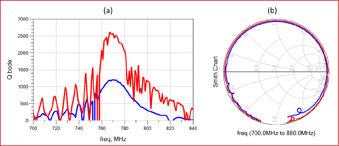

没有了体波泄露这个Q值最大的限制,TC-SAW的Q值能达到Normal-SAW的两倍以上。图6是新声半导体Normal-SAW和TC-SAW的性能对比:红色TC-SAW的Q值峰值达到2600,而Normal-SAW仅在1200左右。
clip_image013.png图6  TC-SAW与Normal-SAW的Q值对比图:(a)QBode,(b)Smith 圆图

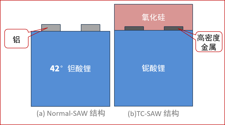

Normal-SAW采用42° YX切型的钽酸锂作为衬底,采用低密度的铝作为IDT电极。它的首次出现是1977年,当时选择的是36° YX切型的LT,在1997年,千叶大学的桥本教授发现将切型微调为42°,可以获得更低的损耗,更优的性能[3]。此后的30年间,Normal-SAW的基础结构再也没有大的技术上的变化。
图7  Normal-SAW与TC-SAW的结构区别:(a)Normal-SAW,(b)TC-SAW

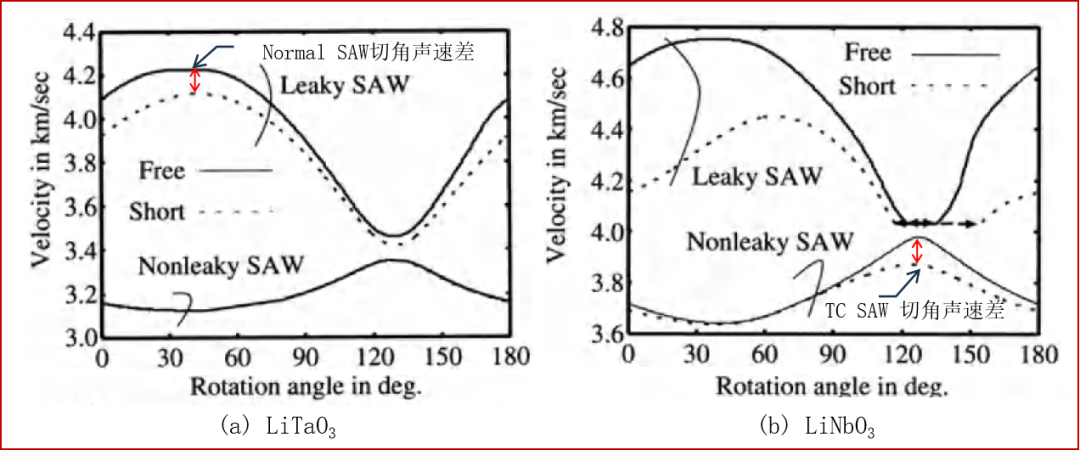

而TC-SAW采用铌酸锂(LiNbO₃,简称LN)作为衬底,高密度金属(铜、铂或者钼等)作为IDT电极,并且表面覆盖有氧化硅层。该经典结构在1984年由日本东北大学首次发明,自那时之后40余年一直是国际公认的TC-SAW结构[1]。事实上,钽酸锂以及铌酸锂同为三方晶系,他们的晶体结构都属于钙钛矿型。那么,为什么最终Normal-SAW的选择会是42° YX LT,TC-SAW的选择会是128° YX LN?对于Normal-SAW来说,选择LT是因为:早期工艺能力受限,对应于SH 波的K2恰好可以满足滤波器带宽的基本需求,以及LT本身拥有较低的TCF(-40ppm/C°);选择42° YX切角是因为:早期的研究认为LT中声传播损耗最小切角在36°附近,但此后随着梯形以及DMS滤波器的普及,损耗在滤波器设计中越来越重要,1997年桥本教授在综合了杂波、损耗与IDT电极特性之间的关系后确定了最佳切角为42°[3]。clip_image017.png
图8 Leaky SAW (SH Wave),Nonleaky SAW(Rayleigh Wave)波速与衬底转角的关系。图中实线对应自由表面,虚线对应带有金属电极的短路表面,两者的波速差可以得出 K2≈2×(νos)/νo [4] : (a) 钽酸锂的Nonleaky SAW 波速差几乎为0,只有Leaky SAW的波速差可以达到多数频段 K2需求;(b)铌酸锂的Nonleaky SAW的波速差在128°附近达到最高,满足多数频段的 K2需求[2]
对于TC-SAW来说,选择LN是因为:1)LN的机电耦合效率更高,Leaky与Nonleaky SAW的K2都远高于LT,这给了LN更多的选择性;2)对于无损耗的瑞利波来讲,其机电耦合效率在128°附近达到最高(例如对于铜电极的TC-SAW,其K2一般在8.4%附近),可以满足大多数滤波器带宽的要求。

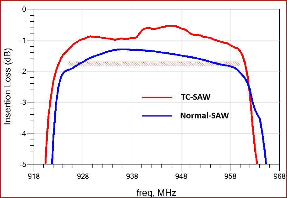

以新声半导体Band8频段 RX 滤波器的对比测试为例。如图9所示,分别采用TC-SAWNormal-SAW技术进行加工设计出来产品的性能对别显示,TC-SAW的各项性能指标全面碾压Normal-SAW。我们可以看到,在整个通带范围内,TC-SAW插损保持了0.5dB左右的优势,关键的边带区域能接近0.8dB
9  TC-SAWNormal-SAW设计的同频段Band8 Rx滤波器插损对比

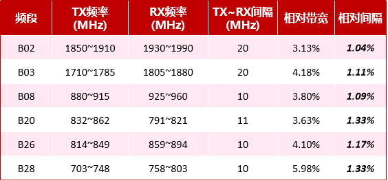

要实现这一目标,Band 13的Tx滤波器必须在NS07频段内提供至少20 dB以上的抑制能力。只有TC-SAW滤波器的滚降能满足运营商对于合规性的要求。滤波器设计行业有一个相对简单的标准,双工间隔小于1.5%的频段被认为是“高难度频段”,如Band3、Band8、Band20,Band26等。这些有着非常小Duplex Gap的双工频段,Normal-SAW无法满足需求,只能采用Q值更高,性能更好的滤波器技术,比如TC-SAW。
clip_image023.gif表1  Tx~Rx频率间隔极小的频段

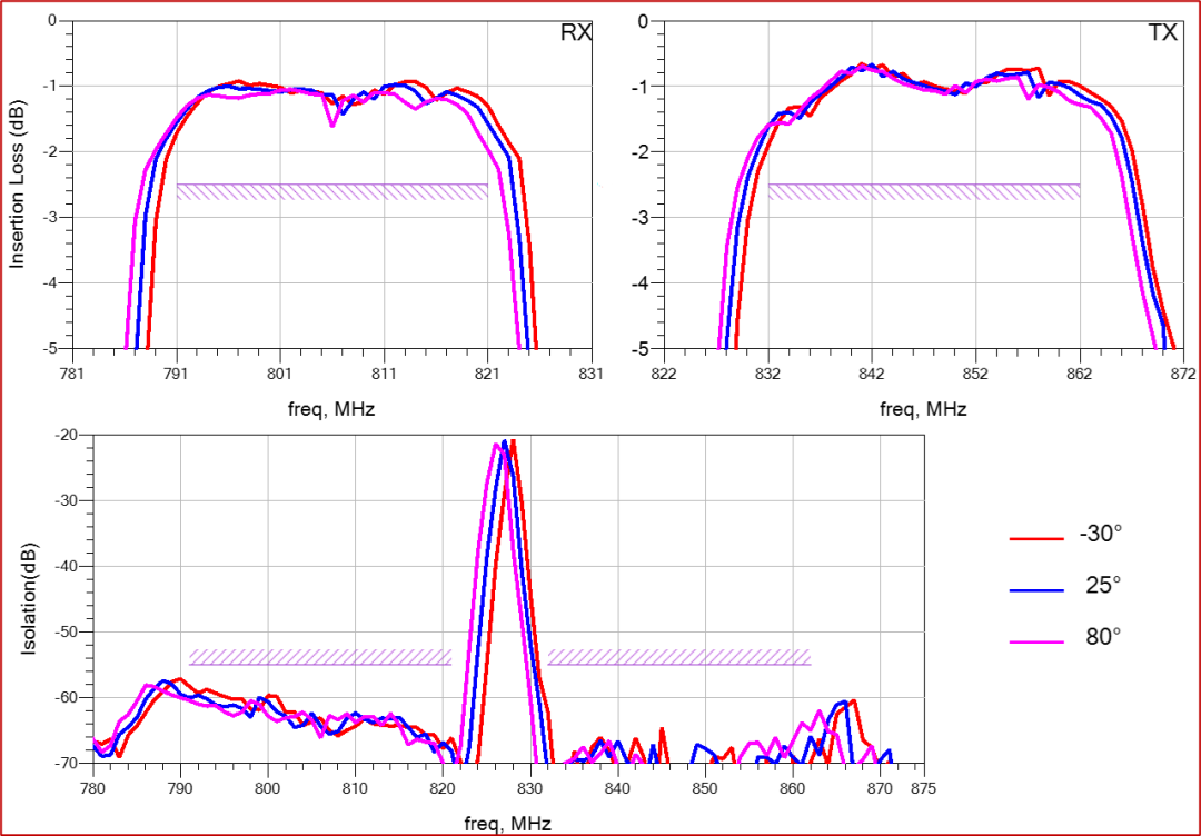

图11 展示了新声半导体Band 20 TC-SAW双工器的TCF测试结果,该颗双工器Tx频段的插损在全温范围内小于2.1dB,Rx小于2.5dB;隔离度方面,在常温下,Tx大于63dB,Rx大于58dB,全温范围内Tx大于60dB,Rx大于58dB。新声半导体的Band20 TC-SAW双工器在TCF、插入损耗和隔离度等各项参数指标上均已达到国际先进水平。
图11  新声半导体NS73220B,Band20 TC-SAW双工器全温插损及隔离性能(1612尺寸)

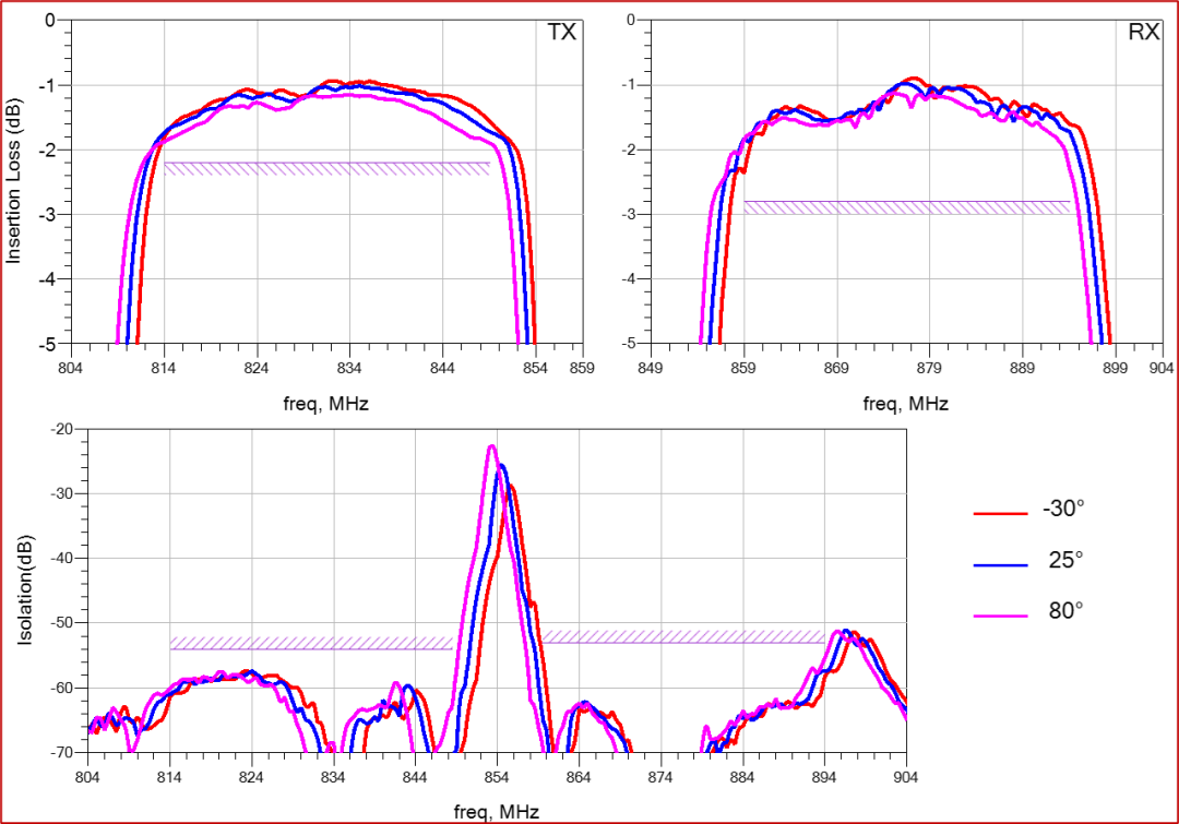

图12展示了新声半导体Band26 TC-SAW双工器的小信号TCF测试结果,该颗双工器Tx频段的插损在全温范围内小于2.0dB,Rx小于2.5dB;隔离度方面,在常温下,Tx大于56dB,Rx大于54dB,全温范围内Tx大于54dB,Rx大于52dB。这款产品同样在TCF、插入损耗和隔离度等各项参数指标上均已达到国际先进水平。
clip_image026.png 图12  新声半导体NS73226A,Band26 TC-SAW双工器全温插损及隔离性能(1612尺寸)

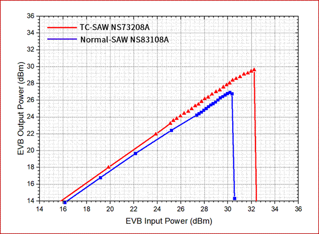

滤波器的功率耐受失效多数情况下为通带高频侧信道的失效。这是因为滤波器通常具有负的TCF,当面对通带高频侧的功率输入时,会出现:温度上升→通带频率降低→功率吸收增加→温度进一步上升……这一恶性循环,直到其中一环增量为0或器件烧毁,循环才会停止。Normal-SAW的TCF通常高于-40ppm/C°,TC-SAW的热稳定性更高,TCF通常低于-28 ppm/C°,最低甚至能达到0 ppm/C°。在面对功率输入时,TC-SAW的频率偏移更少,达到循环停止的时间更早,可以耐受更强的功率。通常TC-SAW比Normal-SAW的输入功率耐受高2~3dB。
图13  新声分别采用不同技术制作的Band8双工器功率耐受对比:TC-SAW相比Normal-SAW输入功率耐受高2.0dB(输入信号:Tx高频边带,测试条件:2 min@85°C)
