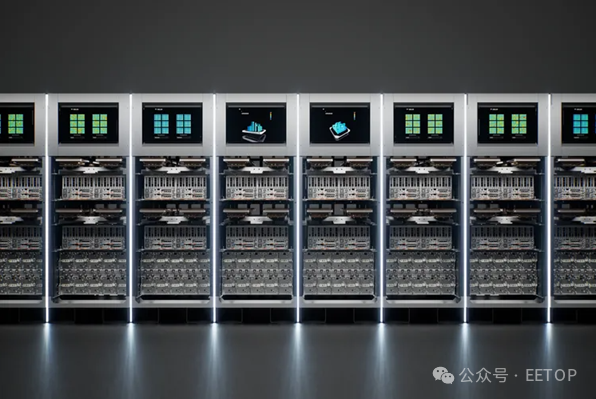

为应对核心故障风险,特斯拉首先部署了差分模糊测试技术。最初的版本包括生成一组随机指令,并将相同的指令序列发送到所有核心。执行后,通过比较输出以发现不匹配之处。然而,由于主机与 Dojo 训练芯片之间的通信开销较大,该过程耗时过长。
为提高效率,特斯拉改进了方法,为每个核心分配了由 0.5 MB 随机指令组成的唯一有效负载。核心不再与主机通信,而是从 Dojo 训练芯片内的其他核心获取有效负载并依次执行。这种内部数据交换利用了 Dojo 训练芯片的高带宽通信能力,使特斯拉能够在更短的时间内测试约 4.4 GB 的指令。
随后的技术优化
特斯拉进一步改进了该方法,使核心能够多次运行每个有效负载,且在运行之间无需重置状态。这种技术为执行环境引入了额外的随机性,能够暴露那些可能被忽略的细微错误。据该公司称,尽管执行次数增加,但与检测可靠性的提升相比,速度下降微乎其微。
另一项改进源于通过异或(XOR)操作将寄存器值定期集成到指定的 SRAM 区域。在已知有缺陷的核心测试中,这种方法将识别有缺陷计算单元的概率提高了 10 倍,同时未导致显著的性能下降。
不仅限于处理器层面
特斯拉的方法不仅适用于 Dojo 训练芯片层面或 Dojo 机柜层面(每个机柜集成 12 块 Dojo 训练芯片),还能在 Dojo 集群层面发挥作用,使该公司能够从数百万个活跃核心中精准定位故障核心。
报告显示,一旦经过适当调试,Stress 监控系统能够在 Dojo 集群中发现大量有缺陷的核心。不过,检测时间的分布差异很大:大多数缺陷在每个核心执行 1 GB 至 100 GB 的有效负载指令后即可发现,对应运行时间从几秒到几分钟不等;较难检测的缺陷可能需要执行超过 1000 GB 的指令,即数小时的运行时间。
值得注意的是,特斯拉的 Stress 工具测试运行轻量级且完全在核心内部完成,允许其在后台执行测试而无需核心脱机。显然,只有被识别为故障的核心才会在后续被禁用,而且即使如此,每个 D1 裸片仍能容忍少数核心被禁用,而不影响整体功能。
