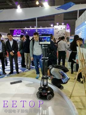

第十八届高交会1号馆1D32展位、深圳展景世纪科技有限公司展台发生意外事件,一台名为“小胖”的机器人(北京进化者机器人科技有限公司制造)突然自行打砸展台玻璃,最终导致部分展台被破坏,还砸伤了路人,网上流传出受伤者被担架抬离展馆的图片。
此事迅速在机器人圈甚至更大的范围扩散。有称这是“机器人原力觉醒”,也有称这是工作人员操作不当造成。究竟真实原因是什么?机器人会有“原力觉醒”吗?当机器人越来越多,科幻电影里的“机器人造反”会发生吗?在全球大规模推动机器人发展的当下,接下来我们该如何打造更安全的机器人?
机器人为何伤人?
11月18日下午,深圳高交会官方回应了此事,18日晚间,北京进化者机器人科技有限公司在其官方微博发布了正式声明。声明称,11月17日13时30分左右,在1号展馆D32号展位(“小胖”的投影机供应商)旁通道内,参展人员试图将一台面罩打开的“小胖”机器人移动到展位内时,误将后退键按成前进键,并未及时按停,导致另一侧展台的玻璃被部分碰倒摔碎,玻璃划伤了另一侧展台内的一名观众,全过程持续约10余秒。
现在,人们分析判断一个事件通常除了官方信息还会看圈子以及其他渠道的信息。
速感科技CEO陈震在接受《中国电子报》记者采访时透露,他在机器人的圈子里也求证了此事,确实是因为人为操作失误所致。机器人伤人事件这两天持续发酵,也有媒体把事件夸大到了“机器人原力觉醒”。“从我的角度看,目前机器人技术发展远没有达到‘原力觉醒’这一程度,这次确实就是和很多类似事件中的机器误操作而导致人身伤害的偶然现象一样。”陈震说。
陈震进一步表示,从操作和机器人的设计原理上看,因为操作人员打开了机器人的面罩进行人工控制,而当机器人面罩处于打开状态时,将自动关闭机器人上的避障感应元件,从而切换为纯手动模式,在这一模式下,机器人诸如避障、感知的保护性功能会被关闭,因此导致了机器人在人为操作下的撞击玻璃,从而伤了人。
