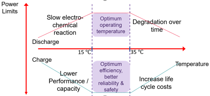

当今的大多数充电电池都属于锂电池,它们的工作温度范围为 15 °C 到 35 °C,在这个温度范围内性能最高,容量最大。
· 如果在低于 15 °C 的环境温度下使用电池,电池内的电化学反应速度会下降,电池的性能随之降低、电量下降。
· 如果在超过 35 °C 的环境温度下使用电池或电池包,电池老化速度会逐渐加快。 您可能会遇到电池续航时间缩短、温度分布不均导致的不均匀老化、安全风险增加等问题,导致生命周期的成本上升。 温度太高的话,电池甚至可能会胀裂并造成泄漏、冒烟、起火甚至是爆炸。
图 1.  功率图显示电池或电池包在温度范围内的功率极限值(来源:Kandler Smith,NREL 里程碑报告,2008 年)。

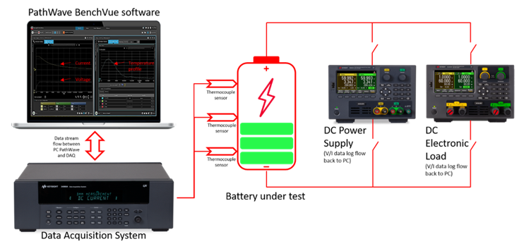

下面的图 2 展示了一个使用 DAQ 系统的常见实验室测试装置。 如果您恰好拥有既能供电、又能吸收电流的双向直流电源,那么您可以用它同时代替单独的直流电源和直流电子负载。
图 2.  实验室测试装置使用 DAQ、直流电源和直流电子负载对产品电池系统进行测试

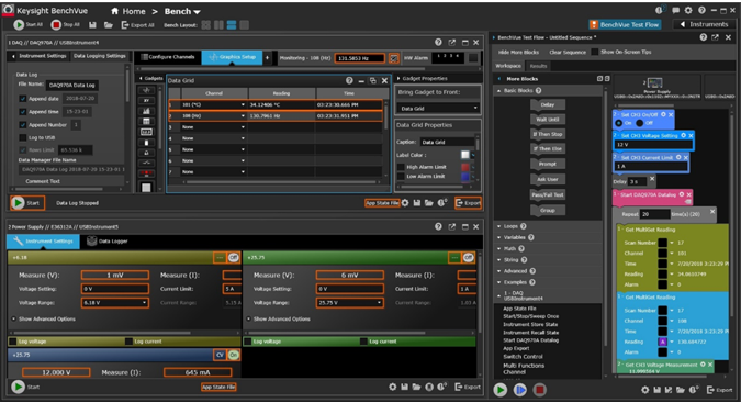

下面的图 3 展示了一个在 PC 上运行的数据采集软件示例,该软件可以与 DAQ 硬件紧密配合,提高工作效率。 使用这样的数据采集应用软件,您可以快速设置并执行测试,更快获得测试结果。 部分 PC 数据应用软件允许您通过图形界面构建自动化测试,能够显著缩短测试开发时间。 这样的软件基本上支持通过图形界面直观地完成仪器设置和生成测量序列,并且能与多个仪器互相配合,帮助您创建自己的完整自动化测试
图 3.  Keysight PathWave BenchVue PC 数据采集软件的图形界面。
图 3 展示了一个在电脑上运行的数据采集软件示例,该软件能够:
  • 使用不同的电电流和功率进行充电, 并使用电子负载进行放电,同时监控电池系统的温度和特性,以此来测试产品中的电池管理系统。
  • 执行多点温度测量,从而评估电芯之间的温度波动和分布。
  • 设置警报触发器,从而监控温度、电压或电流是否超出了可接受的阈值范围。

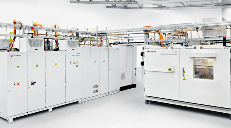

下面的图 4 展示了一个专用电池测试系统示例,该系统可以从单独的解决方案扩展为完全综合的测试系统和即时可用的测试实验室。
图 4.  Keysight Scienlab SL100XA 系列电池测试系统。
例如,图 4 中所示的电池包测试系统可以扩展至最高 1000 V、± 2400 A 和 ± 360 kW。 出色的可扩展性能够极大地保护您的测试硬件投资。 电池测试系统还必须足够灵活和经济适用,满足各种储能应用的需求,包括汽车运输、工业以及其他大型场所中的使用场景。
一个优秀的电池测试系统应配有适用于被测器件(DUT)的综合测试环境,例如温度测试箱和气候测试箱、用于 DUT 的调节设施、以及标准化的连接系统,以便轻松集成到 DUT 上。 此外,系统还必须内置安全和安保机制,这样可以帮助您规避潜在的危险。
