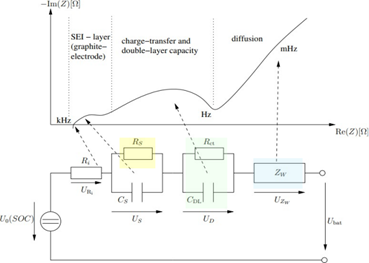

而真正的“数字指纹”——完整的阻抗谱(EIS),则像一份全面的“体能报告”。它通过施加不同频率的微小电流信号,描绘出一张名为“奈奎斯特图”的曲线。这张图上的不同区域,对应着电芯内部不同的“身体状况”:
 高频区(曲线最左端): 能发现像“焊接不良”、“电解液不足”这样的“硬伤”。
 中频区(曲线中间): 能揭示“表面污染”、“工艺漂移”等制造过程中的细微瑕疵。
 低频区(曲线最右端): 甚至能预警电池设计或材料层面的潜在风险。

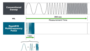

传统的EIS测量非常耗时,据说要几分钟才能测一个电芯,这在生产线上几乎不可能实现吧?
我们带来的快速EIS技术,就像把传统的 “逐个频率扫描” 升级成了 “交响乐齐奏” 。我们将所有需要测量的频率,整合成一个特殊的复合脉冲信号,一次性施加给电芯。结果就是——我们将测量时间从传统的300秒缩短到了惊人的1秒!精度却完全一致。
