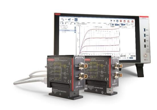

从触摸屏显示器控制的4200A电气参数表征系统
