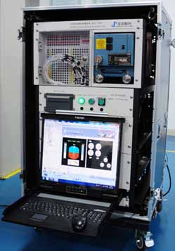

 近日,北京泛华恒兴科技有限公司(简称:泛华恒兴)为国内某知名航空公司研制的DFDAU1测试仿真系统正式完成了交付。该系统为目前国内唯一一套为波音737、747、757等系列机型提供DFDAU性能检测的系统,系统提供了几乎所有机载设备电信号的仿真,为日后其它航电系统仿真测试奠定了良好的基础。
DFDAU测试仿真系统主要是为了仿真DFDAU上ACMS2软件功能测试所需要各种模拟、离散、数字等参量,对DFDAU的工作性能进行测试。该系统由高可靠与兼容性的硬件组成,信号之间的通信主要通过泛华的ARINC429通信卡、SYNC同步信号输出卡以及ACVR输出卡,与泛华的软件平台提供的驱动资源实现无缝兼容。
DFDAU测试仿真系统具有强大的测试环境仿真和多类型仿真信号输入输出功能,可真实模拟飞机上的功能部件,包括交互显示装置IDU模块,打印机等的输入与输出,由此可代替真实的机上设备,改变了以往DFDAU的测试只能在真实的飞机上进行的传统模式。同时,系统还提供故障模拟形式,比真实的机上环境更能有效的检测DFDAU的性能。
为满足不同客户的测试需求,DFDAU测试仿真系统基于泛华自主研发的软件测试平台,可根客户需求改变测试系统的功能及性能,可自行定义测试步骤、测试参数、支持按需设置外界设备和测试点。
