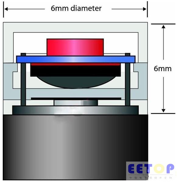

直径为6mm封装的光学编码器可以提供最少50CPR或更高的求积前的分辨率。该分辨率可以通过外部电子电路进一步提升4倍得到求积后的输出。
图1:安装于电机后方的反射式编码器。

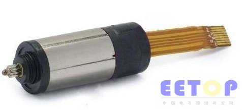

在便携式医疗设备设计中采用反射式编码器解决方案时,工程师有几种方法可以选择。最常见的做法是在电机背后安装使用基于光学的反射式编码器解决方案(如图2)。该编码器可以提供基于电机轴运动的反馈信息。
图2:装有编码器的微型电机。

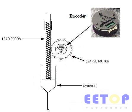

图3是一个采用旋转编码器的典型的齿轮电机应用。电机通过齿轮驱动导螺杆,并以预先计划的速率推动活塞头。运动控制编码器捕获电机的运动信息,并把相应的输出信号传送到控制器形成一个闭环系统。
图3:容积式分配器。

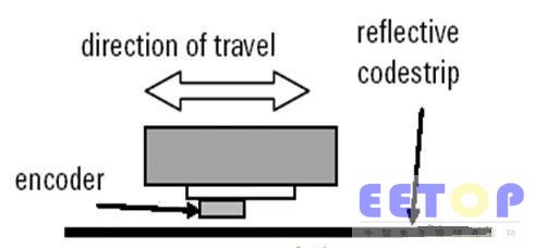

另外,也可以在移动机构上安装反射式编码器模块或码尺来追踪运动动作(如图4所示)。使用反射式编码器的常见医疗应用包括给药、注射器运动控制和内窥镜系统等。
图4:线性运动跟踪。
