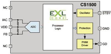

CS1500和CS1600采用全新的EXL Core架构,相比较模拟PFC,这两款产品可以智能应对日趋复杂的电源管理挑战。凭借正在申请专利的数字噪声整形技术,CS1500和CS1600均可使用小尺寸的EMI滤波器,减少对价格高昂的额外元件和电路的需求。此外,这些数字IC可提高所有负载条件下的能效,轻载条件下的性能优势尤为明显,同时可将外部元件数量减少30%以上,简化系统设计。
CS1500和CS1600是数字控制、不连续导通模式(DCM)、有源功率因数校正IC,目标应用为额定功率高达300瓦的电源。CS1500旨在满足笔记本适配器、数字电视和PC电源等电源需求,而CS1600则针对电子照明镇流。

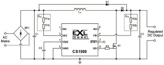

CS1500应用电路图
