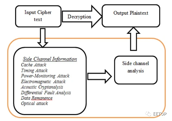

尽管有这些意图,但不可避免的是,没有任何系统是 100% 安全的。越来越多的安全威胁(例如侧信道攻击)似乎渗透到每个领域,并在硬件和软件层面影响系统。
侧信道攻击的一个例子

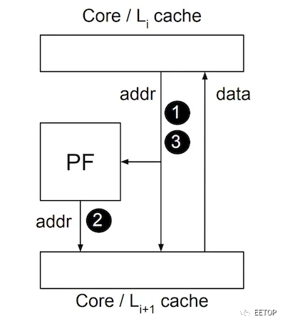

具有预取功能的高速缓存的高级架构
预取器通过主动预测程序将在需要之前访问内存的内容来进一步缓存。
一般来说,经典的预取器分为三个步骤:
  1. 训练:预取器记录来自内核的地址序列是否与特定模式匹配。
  2. 预取:如果一个模式被可靠地识别,预取器会自动用预期的数据填充缓存。
  3. 验证:预取器通过将缓存数据与核心请求进行比较来检查其预测是否正确。

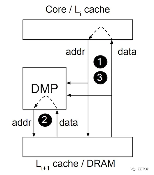

具有 DMP 的高速缓存的高级体系结构
 DMP 类似于经典的预取器,但旨在预取不规则的地址模式,例如指针追逐。如果不了解地址模式和物理内存内容之间的依赖关系,就无法预测这些指针追逐。
DMP 遵循类似的三步流程;然而,与经典预取器不同,DMP 预取阶段要求 DMP 直接读取遵循预测模式的内存内容。
例如,如果 DMP 正在搜索一个指针,则预取器必须访问它认为拥有它的缓存行,然后取消引用该指针。

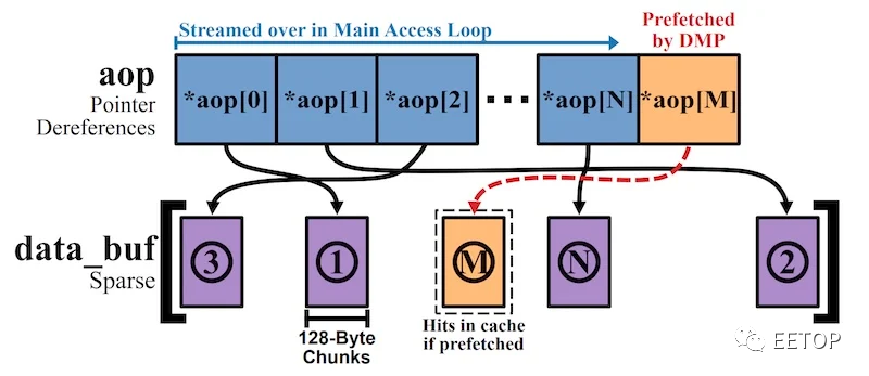

DMPAoP 和缓冲区的内存布局
这种名为 Augury 的新攻击利用了这些 Apple 芯片使用 DMP预取指针数组 (AoP) 的事实。在 AoP 中,系统寻址、读取和缓存尚未访问过的内存,并且可能永远不会被访问。

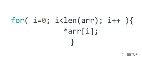

例如,在下面显示的代码片段中,当代码仅访问 *arr[0] 时,DMP 会主动和推测性地加载和取消引用 *arr[3]。
示例代码段
