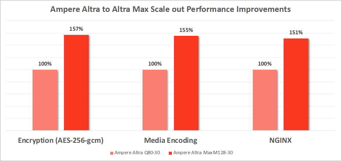

1Ampere Altra MaxAmpere Altra实测性能对比
加密数量再升级
Ampere Altra Max的实验室的测试结果显示,在进行AES-256-gcm加密计算时,它可以加密的数据块比Ampere Altra多出57%,所用密钥大小从16到16K字节不等。加密是许多云工作负载中的一项基本任务。高级加密标准(AES)是一种快速、安全的对称分组密码,已在业界和美国政府中广泛使用。
媒体编码新王者

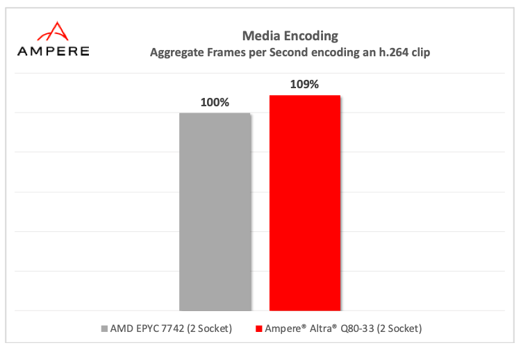

测试结果表明,Ampere Altra Max每秒编码帧数比Ampere  Altra高出55%。而过往的测试显示,Ampere Altra的编码性能已经领先于当前的x86处理器(如图2所示),Ampere Altra Max则比Ampere Altra更强。
2Ampere Altra媒体编码性能与x86处理器对比
软件媒体编码仍然是云中流行的工作负载,h.264是当今在线使用的最流行的视频编解码器。编码媒体是质量和吞吐量之间的平衡,通常利用配置文件、分辨率和比特率的特定组合对尽可能多的片段进行编码。
NGINX 开挂新神器
测试结果显示,在搭载Ampere Altra Max的情况下,NGINX Web服务器的p.99延迟SLA(服务水平协议)为10ms,吞吐量比搭载Ampere Altra的情况下高51%。NGINX是一种高性能、轻量级的Web服务器,也可以用作反向代理,负载平衡器,邮件代理和HTTP缓存。 Web服务器的性能指标通常是在指定的SLA下的吞吐量或每秒请求数,例如p.99延迟。
Ampere重磅力作,云上新王者
总体而言,Ampere Altra Max不仅内核数大幅提升,还将其可扩展性转化为超过50%的实际性能提升。 Ampere保持着快速的产品开发节奏,并每年带来突破性的性能提升。Ampere将推出的新产品能够在现代的工作负载下表现出色,并能够比其他CPU产品为用户带来更高的收益。
