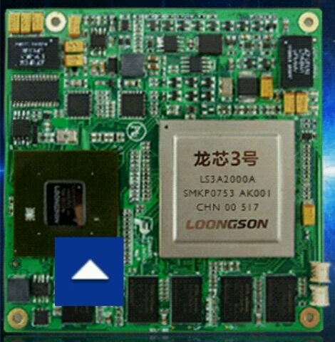

前不久,龙芯正式发表了基于新架构的全新处理器3B2000,支持双路8核以及四路16核服务器,曙光还同步展示了不少终端产品。不过,同样是GS464E新架构的另一款3A2000并未公开亮相。幸运的是,笔者近日在龙芯的合作伙伴众达的产品目录中发现了他们的新款主板和主机,确定将为3A2000打造,不妨一起来了解一下。

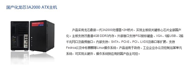

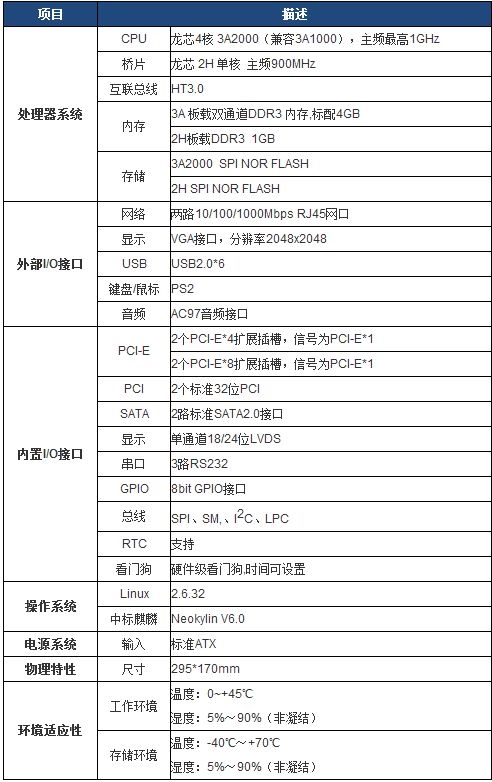

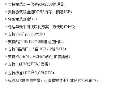

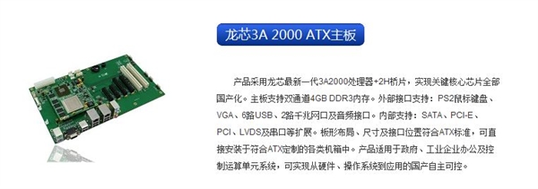

官方称,龙芯3A2000主板采用标准ATX供电与布局,可直接安装于台式机机箱中。CPU接口支持龙芯3A2000(向下兼容),支持双通道4GB DDR3内存,支持VGA与LVDS显示、拥有3路R232串口、6路USB和2路SATA 2.0,还配备2路PCI-E(x4)以及2路PCI-E(x8),支持Fedroa和中标麒麟Linux操作系统。
厂商也一同拿出了定制的主机产品还透露了龙芯3A2000的性能——采用40nm工艺,主频1GHz,具有共享4MB三缓,片内集成2个16位HyperTransport3.0控制器。单核同主频测试性能达到intel i7处理器同等水平(可参考性能解析)。
