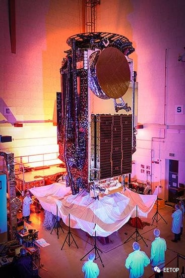

图为Jupiter 3 号卫星被送往卡纳维拉尔角之前的样子,折叠后大小与一辆校车差不多,展开后比一架商用客机还要大。图片由休斯公司提供
Jupiter 3 号卫星重达 2 万多磅(超过9吨),是迄今为止发射的最大商业卫星之一。虽然这样的重量需要最大的推进力才能发射,但Jupiter 3 号的尺寸对于卫星达到预期性能是必要的。

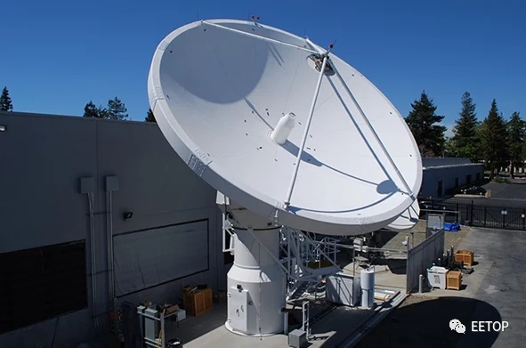

地面网关可与木星卫星星座一起使用,向卫星传输信息。图片由休斯提供
太空探索技术公司(SpaceX)是卫星互联网 StarLink 平台的幕后公司,帮助潜在竞争对手发射卫星似乎有悖常理。不过,SpaceX 和休斯公司都占据着各自的空间领域,这使它们在独特的应用领域大有用武之地。StarLink 卫星星座位于低地轨道,而Jupiter 3 号则位于地球同步轨道。这种轨道高度上的差异(1,200 英里对 22,000 英里)创造了一种无需切换的恒定无线链路,但代价是更高的延迟。因此,高速卫星互联网的竞争可能是各组织之间的合作努力。
