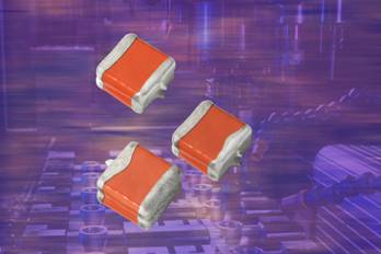

Vishay Intertechnology宣布,推出业界首类具有高达75V的工业电压等级的固钽贴片电阻器 --- T97和597D,增强了该公司TANTAMOUNT® 高可靠性电容器的性能,扩大其在高压固钽贴片电容器领域的领先地位。
数十年来,50V电压成了固钽贴片电容器中额定电压的极限。2008年,Vishay引入63V电压等级,打破了这个性能障碍。现在,Vishay在这个专利技术基础上更进一步,发布了业界首款75V固钽贴片电容器。
凭借在“R”外形尺寸中实现75V电压等级和10μF的容量,T97和597D系列在施加电压介于25V至40V的电路中实现了高可靠性,达到以往只能利用通孔技术才能实现的性能级别。
保形涂层的电容器带有缠绕接头,采用双阳极结构,确保在同类产品中达到最低的ESR。597D电容器针对工业自动化和控制系统进行了优化,T97器件则是针对国防和航天等领域中安全至关重要的应用而设计的,包括武器和雷达系统、航空和航天电子设备中的DC-DC转换器和功率分配。T97系列为设计者提供很多在MIL标准之外的参数等级,将商用产品的灵活性和便利与要求苛刻的应用所需的可靠性结合在一起。
T97系列提供高可靠性筛选选项,包括威布尔分级,以及符合MIL-PRF-55365规范的浪涌电流测试选项。不同于商用级电容器,这些器件具有所需的可靠性和在高可靠性应用中确保性能所必需的浪涌筛选选项,同时还能保持最大的容值电压乘积,该数值是衡量电容器能够储存多少能量的优值系数,可帮助设计者为其应用选择最佳的电容器。
做为Vishay的TANTAMOUNT钽电容器家族的成员,T97和597D系列的容值范围为10μF~1500μF,电压范围为4V~75V,具有包括厚度仅为2mm的“V”外形尺寸在内的9种外形尺寸。器件在+25℃和100kHz下具有0.015Ω的超低的ESR,纹波电流高达4.1A。电容器可在-55℃~+85℃的温度范围内工作,在电压降额情况下温度可高达+125℃。
