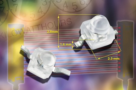

  日前,Vishay  Intertechnology宣布, 推出通过AEC-Q101认证的新款VEMD25x0X01高速硅PIN光敏二极管和VEMT25x0X01 NPN平面光敏三极管,扩充其光电子产品组合。器件采用1.8mm的鸥翼式和倒鸥翼式表面贴装封装,光探测器可检测到可见光和近红外辐射,采用2.3mmx2.3mmx2.8mm的紧凑占位。

PIN光敏二极管和NPN平面光敏三极管
