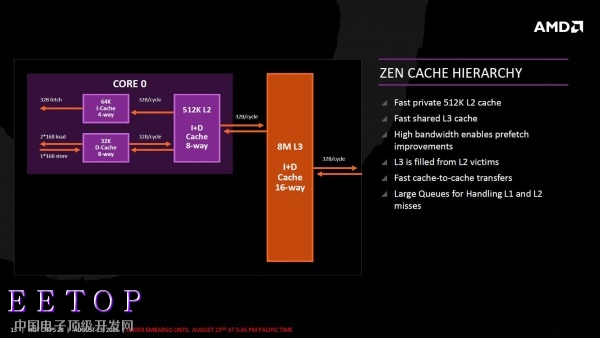

缓存系统有一级缓存写回、更快的二级/三级缓存、更快的浮点单元载入、更好的一级/二级数据预取器、一级/二级缓存带宽提升接近1倍、三级缓存总带宽提升最多4倍。

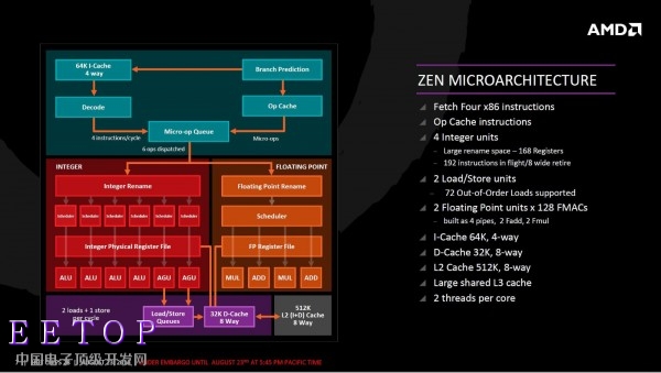

核心微架构细节:拾取四个x86指令、操作缓存指令、四个整数单元、两个存储/载入单元(支持72个乱序载入)、两个浮点单元(128-bit FMAC)、4-way 64KB一级指令缓存、8-way 32KB一级数据缓存、8-way 512KB二级缓存、8MB共享三级缓存。

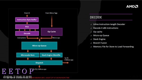

解码部分

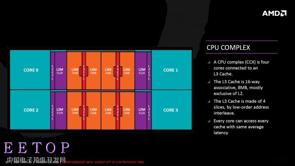

CPU Complex(CCX):这个昨天解释过了。Zen架构虽然每四个核心为一组,但这四个核心除了共享三级缓存之外没有其他任何关联,是彼此完全独立的。

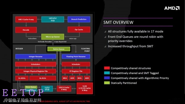

同步多线程(SMT):所有指令仅支持单线程模式,前端队列划分优先级,除微指令队列、回退队列、存储队列之外绝大部分模块都是完全共享的。
