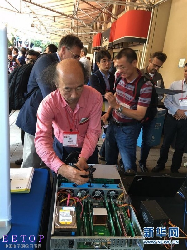

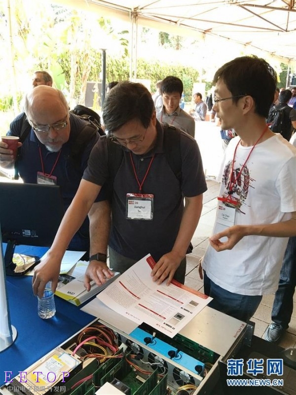

由中国天津飞腾信息技术有限公司设计的一款64核中央处理器CPU)及其服务器样机在硅谷举行的一场国际研讨会上首次公开亮相,连续3天的展示吸引了国际同行关注。高性能芯片研讨会“热门芯片”由美国电气与电子工程师协会微处理器和微型计算机技术委员会发起,每年举行一次。今年的研讨会于21日至23日在旧金山以南城市丘珀蒂诺举行,约600名学者和工程技术人员参加。

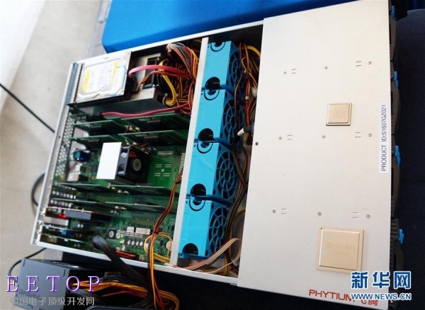

飞腾公司去年已向研讨会推介了这款代号为“火星”的FT-2000/64中央处理器的各项指标,今年则展示了这款处理器实体产品和样机,3天内有100多位专业人士到访展台。

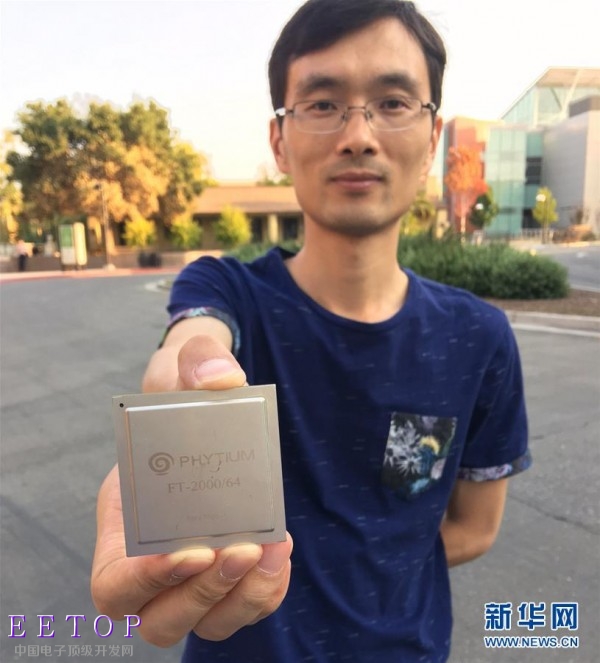

FT-2000/64处理器采用“进阶精简指令集机器”(ARM)架构,兼容64位指令集,集成64个飞腾公司自主设计的处理器核心,核心频率2.0千兆赫兹,浮点运算的峰值速度为每秒5120亿次,典型应用情形下的实测功耗100瓦。
在长宽各为55毫米的封装内、长25.38毫米和宽25.2毫米的硅半导体管芯上,借助28纳米集成电路线宽工艺,这一处理器集成了48亿个晶体管。
飞腾公司工程师在展示现场介绍说,FT-2000/64是中国企业自主设计的第一款64核通用处理器,也是现阶段全球性能最高的ARM架构服务器芯片
